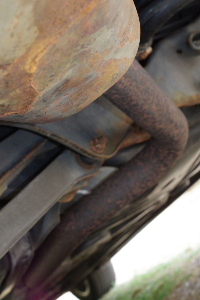

Da ich meinen Saab kürzlich in einer Werkstatt auf der Hebebühne hatte (da sah ich, dass vom
Endschalldämpfer die Hälfte der Aussenhülle weggerostet ist), war da eindeutig auch ein Mittelschalldämpfer erkennbar, der sieht diesem sehr ähnlich:

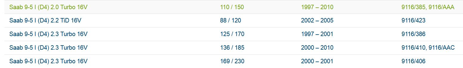

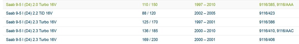

Sobald ich da
zu 1: 9116
zu 2: AAL
eingebe, passen die anscheinend nicht mehr.
Bearbeitet von saabauftrab
Gib nicht so viel auf die Zuordnungslisten der freien Händler, die sind teilweise ziemlich willkürlich.
Das einzige was du beachten musst, ist die Form des Endrohres am ESD und, wenn gewünscht, ggf. die der Blende, sonst passen die alle.

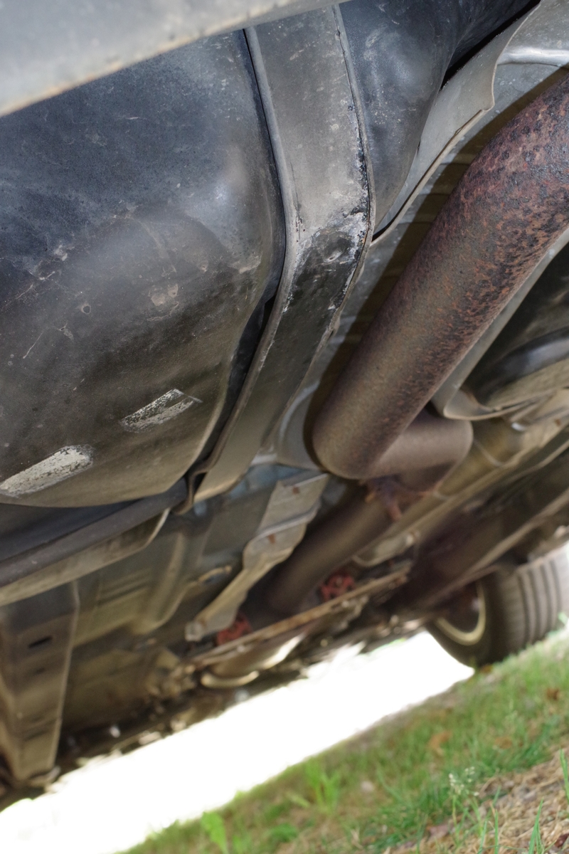

Zeigt sich, dass ich mich da getäuscht habe: Mein YS3E Kombi hat keinen Mittelschalldämpfer:
Vom GM 55564672 Diesel Partikelfilter geht es direkt über 1 langes Rohr zum ESD (Saab 5331194, scheint noch der originale zu sein)
Endschalldämpfer ist klar welcher, die Wahl zwischen Walker und IMASAF (gibts da Empfehlungen)
Doch das lange Rohr? Weder in meinem Flenner Katalog noch sonstwo gefunden.

Dass da "geteilt" steht, dürfte auch beim Diesel normal sein, denn zumindest beim Benziner wird die Original AGA ab Kat in einem Stück produziert und montiert und muss beim ersten Austausch eines Teils dann über der HA an vorgeschriebener Stelle getrennt werden. Auf deinem Foto oben sieht das auch noch in einem Stück aus - oder täuscht das?
Bearbeitet von patapaya
Fein, das dürfte es sein.
Ja, ist ein Stück, das Rohr!
