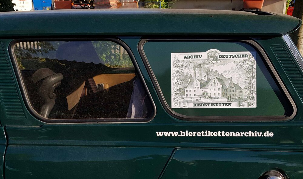

Vielleicht ist es zielführend, wenn ich verrate, dass ich die RAL-Nr. für die Anfertigung einer bedruckten Kunstofffolie benötige.

Hier nun der Anlass meiner ursprünglichen Frage nach der Projekt-Realisierung im Bild:
:top:
Sieht hinter Glas minimal heller aus. Aber mal ehrlich, wenn ich jetzt nicht wüsste worum es ging, dann wäre mir das nicht aufgefallen. Vermutlich hätte ich über das Plakat den Hintergrund völlig übersehen. Also perfekt.
Die Folie ist AUF das Glas geklebt. Es gab zwar ein breites Spektrum von Grüntönen, die sich jedoch alle unübersehbar mit Tirolergrün "gebissen" haben. Die Lösung ist ein sogenannter Metallic-Farbton, der durch seine uneinheitliche Spezifik ein gewisses Anpassungsvermögen besitzt.
Wieso kommt mir das Problem bloß so bekannt vor? Schön dass sich eine passende Folie gefunden hat.
