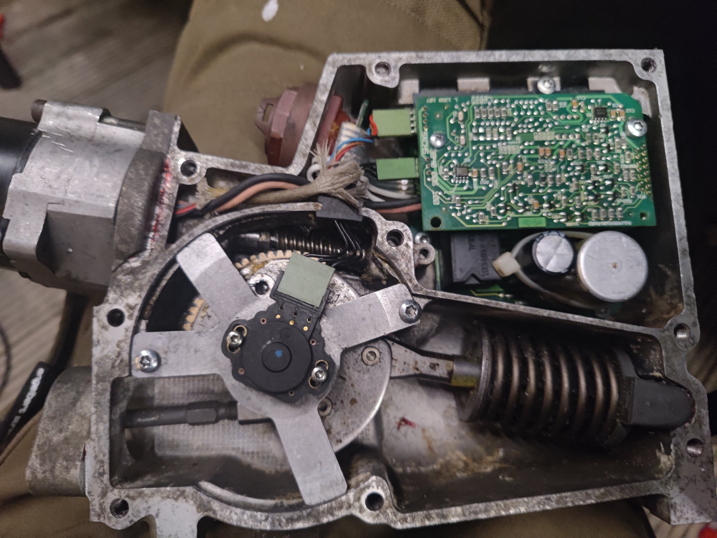

Wenn ich das richtig verstanden habe, Aktuator ausgebaut, soweit zerlegt, daß ich an den Anschluß des Motors komme, obere Platine aber komplett angeschlossen lassen.

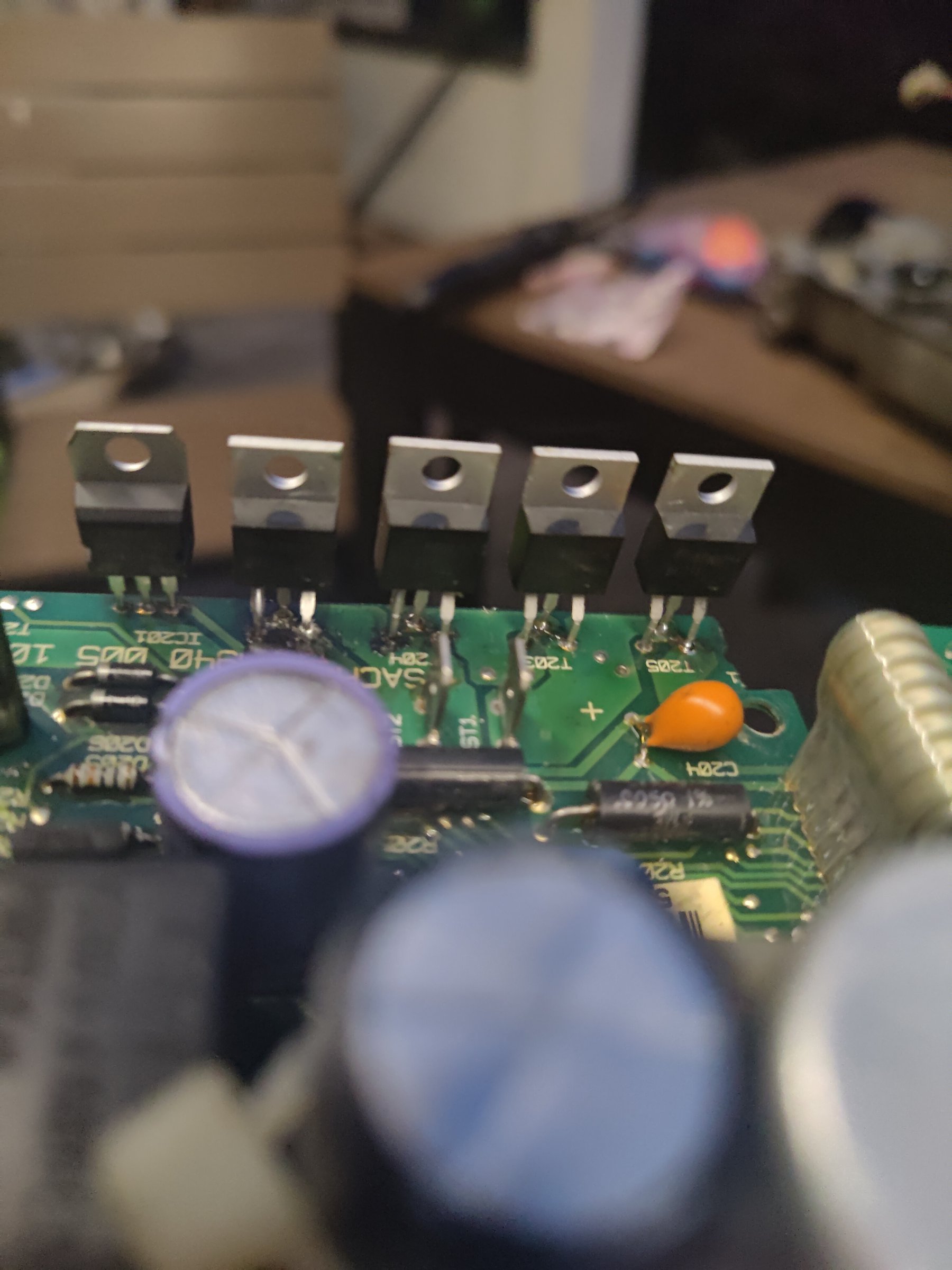

Nach dem Messen habe ich gezielt die Transistoren überhitzen lassen.
Also Eingebaut in ausgekuppeltem Zustand, Leerlauf Zündung an.
Der Stellmotor kuppelt ein es fängt an zu qualmen.
Zündung an und wieder aus, Irgendwann Ist der Qualm vorbei, diesmal sind die mittleren sichtbar hinüber.

Außerdem 12 Transistoren.

Eingebaut ist noch die Huckepackplatine, diese ist ein Satellit der ECU für zwei wichtige Sensoren, den Lagensensor der Kupplung und Drehzahlsensor.
Deren Werte gehen zur ECU.
Hier wird gerechnet und zur Huckepackplatine zurückgeschickt und weiterverarbeitet um den Motor über die Hauptplatine zu dem zu veranlassen was er machen soll.
Die Huckepackplatine besitzt zwar etwas das aussieht wie ein Prozessor, einen Speicher ist aber nicht zu finden.
Für mich sehr auffällig, Zwei Platinen reagieren gleich es rauchten immer Transistoren ab.
Lage zeigt immer offen die Referenzfahrt beginnt sprich Schließen und öffnen und irgendwann ist ein Transistor futsch oder auch 2. Wert bleibt bei Kupplung getreten.

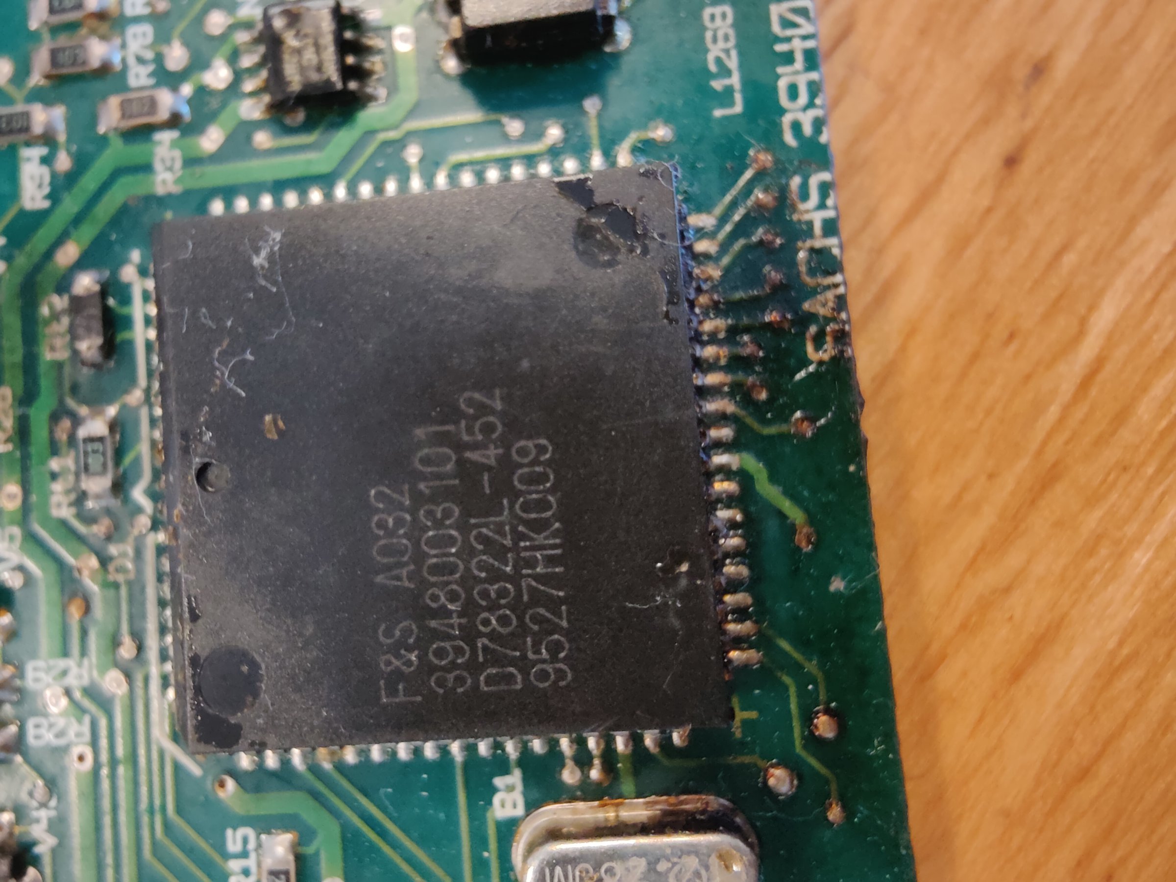

Solche Teile haben für diese Zwecke integrierte Speicher. Sowohl für Programm/Firmware als auch Daten. Ich hab den Aufkleber damals nicht runter gemacht um zu schauen was für einer da drauf steckt. Ohne Speicher ginge das kaum. Damit könnte der so nicht arbeiten. Ja, man kann das auch von außen rein laden, aber für diesen Fall ist das sicher nicht praktikabel.
Davon ist auszugehen.
Ich habe ihn abgemacht ;-)
Beginnt mit F&S, Fichtel und Sachs?! :rolleyes:
Ich denke, die Pläne waren groß. Naja, selbst Seriennummern RUF und Saab wurden einfach gemischt durchgezählt:cool:
Exakt das gleiche Bauteil "trat" 92 ne 911 Kupplung.
Frage, hätte das Teil einen Speicher wie würde der Programmiert?
Ich denke nicht da wurde Programmiertes aufgelötet?!
Schnittstellen egal welche Form sind nicht existent. Außer eben RS485

Mach mal ein Bild von dem Ding...müsste ein EPROM oder EEPROM sein
ein EPROM oder eepron ist es nicht
Vermutlich OTP. One time programmed. Oder Maskenprogrammiert. Also beides schon bei der Fertigung. Darauf deutet auch die kundenspezifische Beschriftung hin. Im Zeitalter billiger Flash-Speicher ist das zumindest für kleinere Serien selten geworden. Da dürfte vermutlich nichts mehr zu programmieren sein.
Also zumindest was die Firmware angeht. Einzelne Werte schon, das bezeichne ich dann aber lieber als Parametrieten da sich nur Parameter ändern, das Programm aber konstant bleibt.

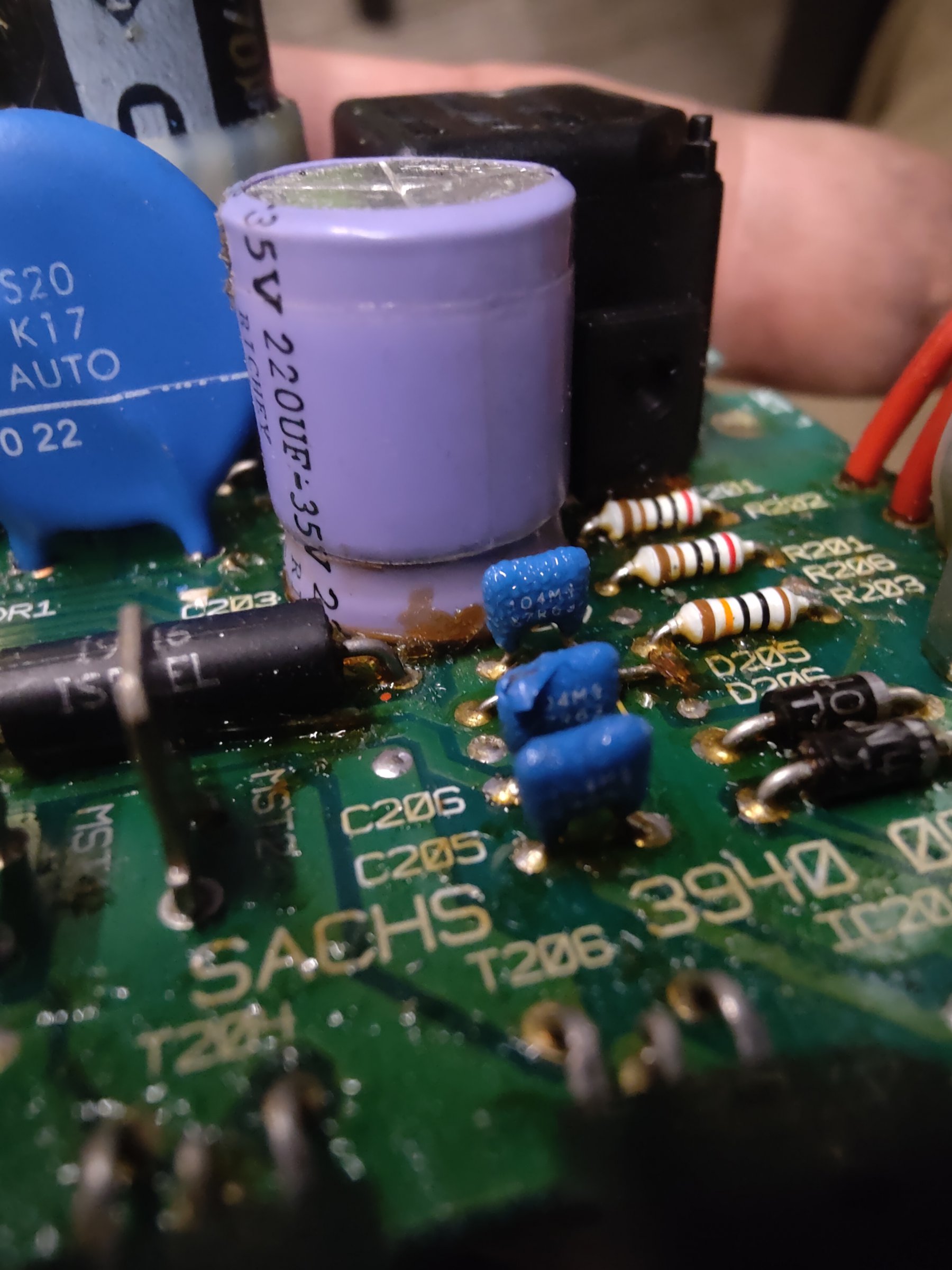

Es scheint aber unterschiedliche Fehler zu geben, ein Bild einer 3. Platine
Auflösung durch Bremsflüssigkeit?
Sieht ganz danach aus...die kleinen Kondensatoren und Dioden sehen sehr merkwürdig aus.
