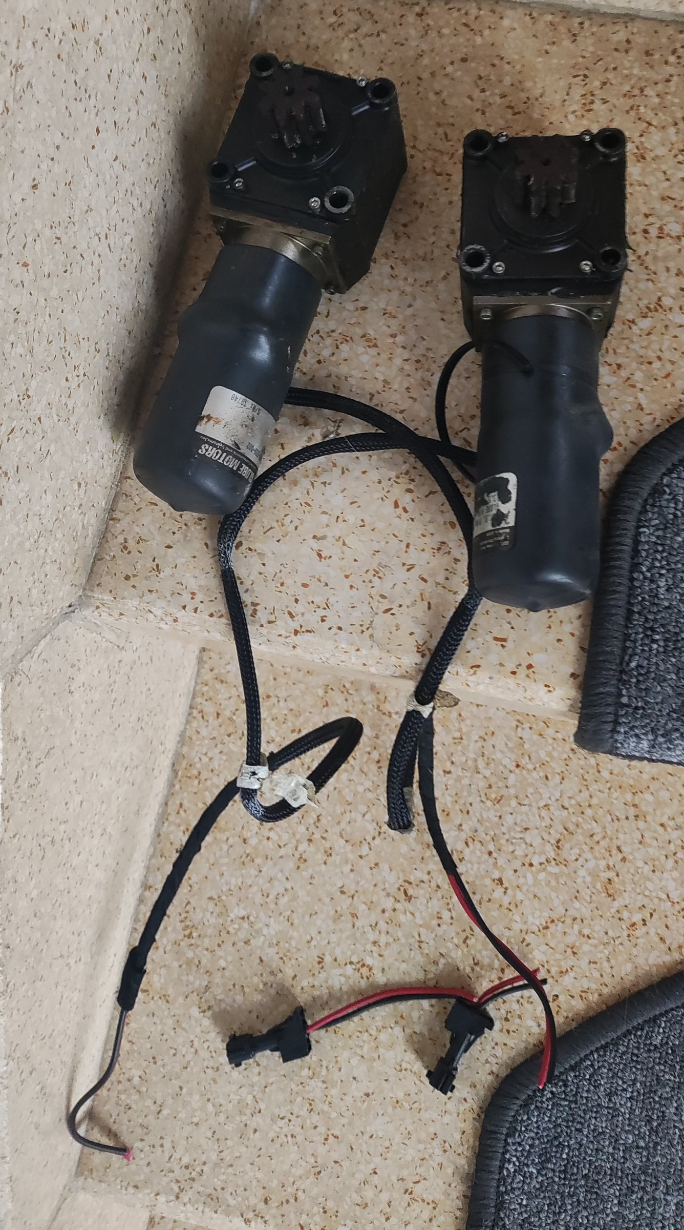

Hier ein kleiner Zwischenstand.
Leider musste ich die Kabel abschneiden. Direkt vor der Durchführung in dem Innenraum ist auch das Hauptgelenk des Daches. Ich hab die Stecker nicht durchfädeln können.
Auspinnen?
Hab leider keine Chance gesehen....
Auch kein Beinbruch...kann man alles Löten bzw. neu verdrahten!

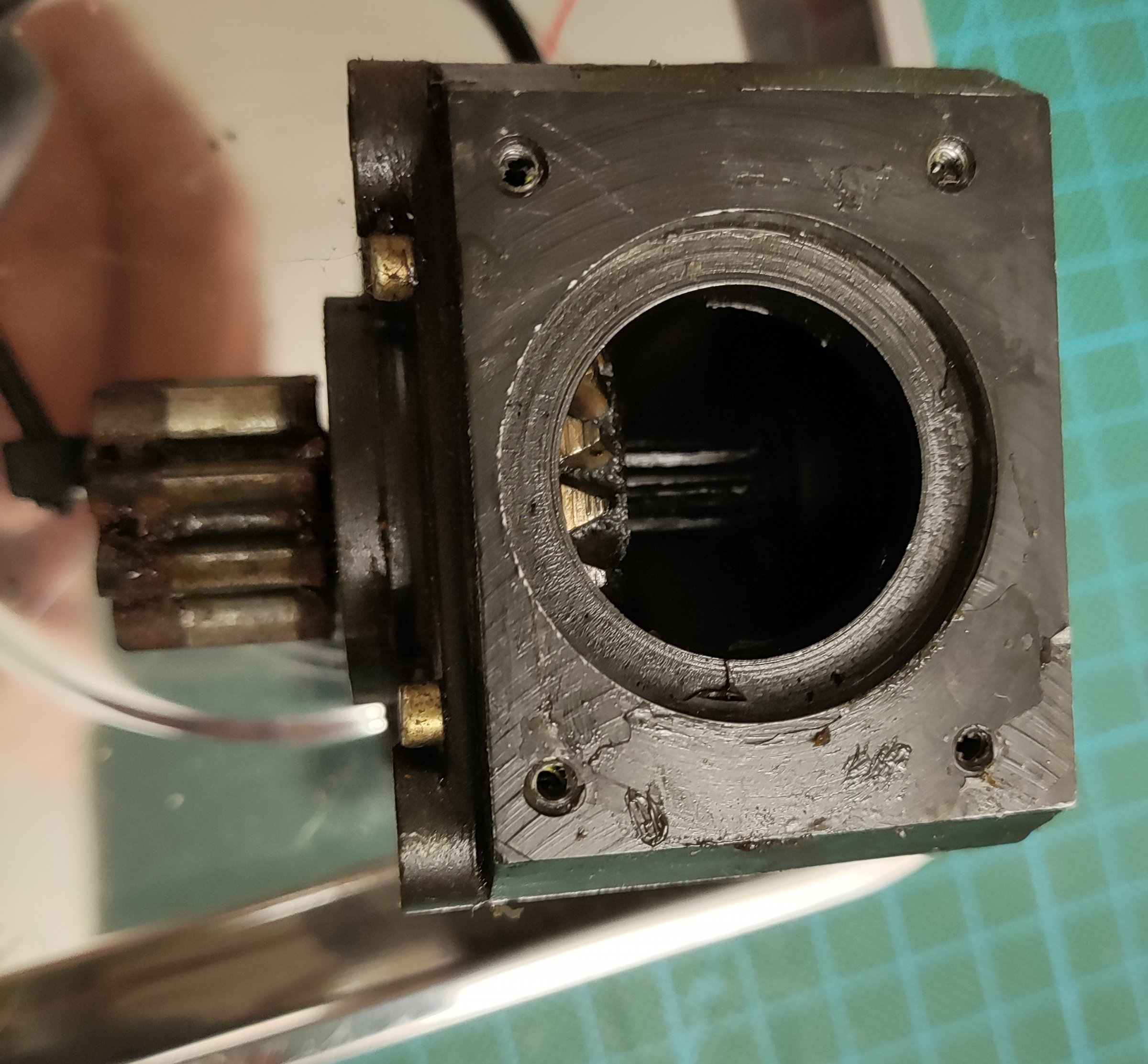

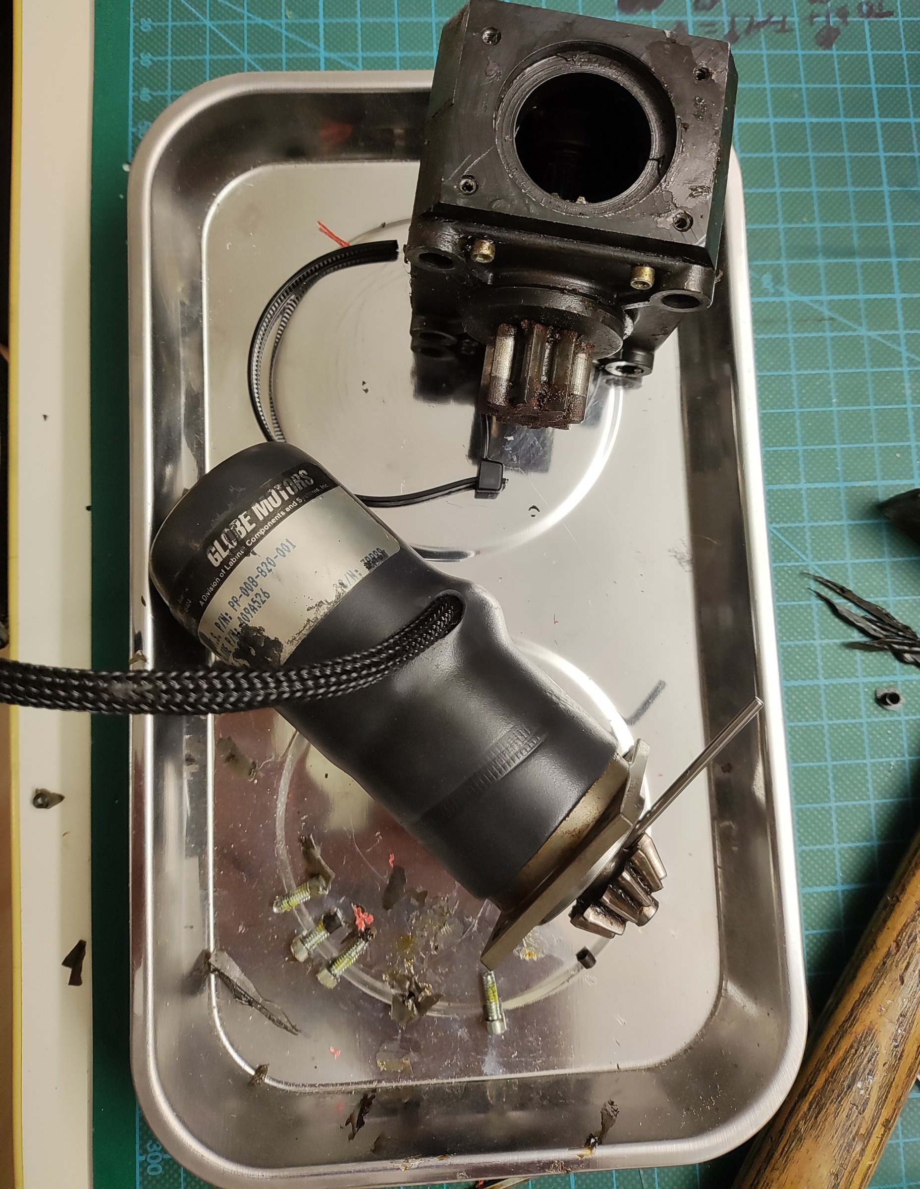

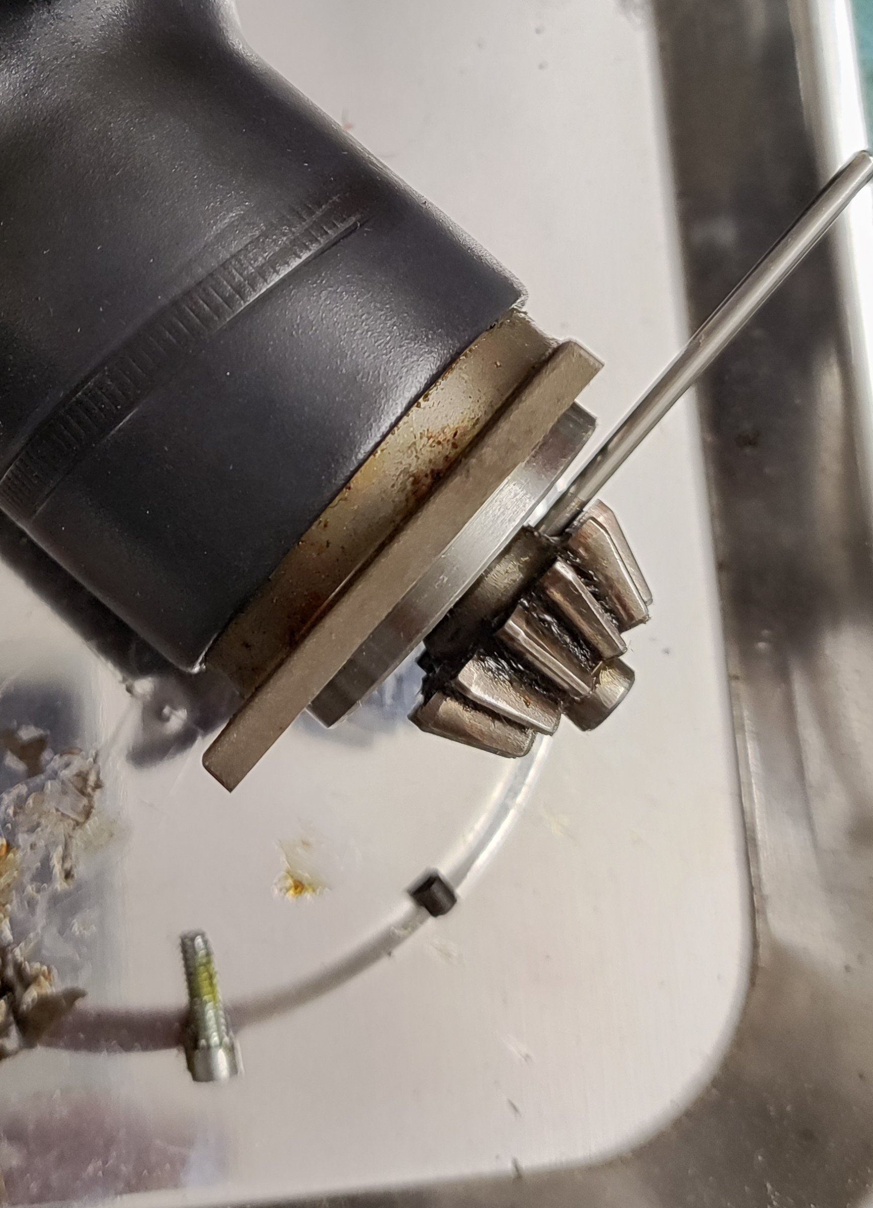

nachdem die zolligen Inbus Schlüssel gekommen sind, hab ich einen Antrieb geöffnet. Und habe zwei Teile des Splints zwischen Motor und Ritzel im Fett eingebettet gefunden.
Ich hab das Zahnrad auf der Achse soweit gedreht, dass ich das Loch für den Splint in der Motorachse gefunden habe.
Mit einer Achse aus dem Fundus meines anderen Hobbys, dem "Slot Car Racing" konnte ich die Reste sanft heraus schlagen. Sie sitzt auch ganz gut, und wird der neue Splint. Jetzt noch die Achse ablängen, das Getriebe neu fetten und wieder zuschrauben.

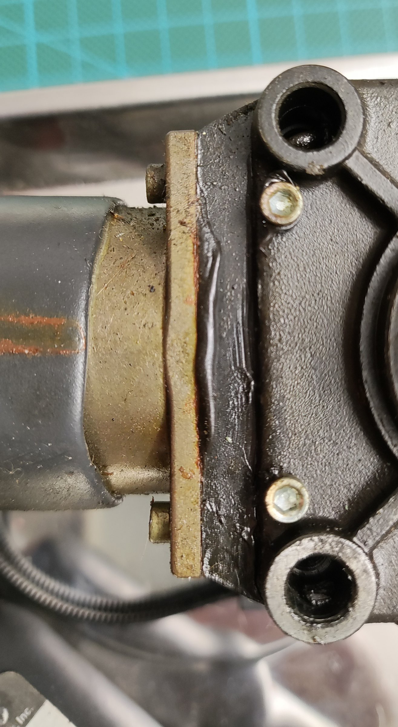

Die Motorplatte war mit einer Art Dichtmasse mit dem Getriebe Gehäuse abgedichtet. Viel davon ist herausgequollen. Was würdet ihr hier empfehlen?
Ich hätte an Heißkleber gedacht.

hmm Heißkleber wird im Winter zu hart und dann spröde...eventuell Sikaflex 221 oder Silikon?
Hm, an zölligen Inbus kann ich mich gar nicht erinnern... :confused:
Und an reichlich Dichtmasse auch nicht.
War da schon mal jemand dran...?
So wie das aussieht würde ich auf Kfz-Silikon tippen. Na immerhin nichts irreparables ;⁠-⁠)

War auch meine Beobachtung: 2mm zu klein, 2,5 zu groß.
Naja, nu ist zu spät. Habe vor ca. 4 Jahren an einem Italo-CV von 95 das Dach gemacht und dabei alle Motoren draussen gehabt ohne Kabel zu schneiden. Allerdings habe ich auch die Spriegel und Segmente gelöst gehabt.
Durchschneiden und neu verlöten mit Schrumpfverbindern ist wohl einfacher und schneller.
Hm, so schlimm hatte ich das Rausfädeln gar nicht in Erinnerung. Gut die Seitenverkleidung muss raus AFAIR. Ich hab jedenfalls nicht geschnitten.

Bei beiden Motoren des fünften Spriegels waren die Mitnehmerstifte im Winkelgetriebe gebrochen. Wie oben beschrieben habe ich sie durch 2,38mm Stahlachsen ersetzt.
Ich habe die elektrische Verbindung mit Flachstecker Quetschverbindern gemacht, und das ganze mit Schrumpfschlauch einzeln isoliert.
