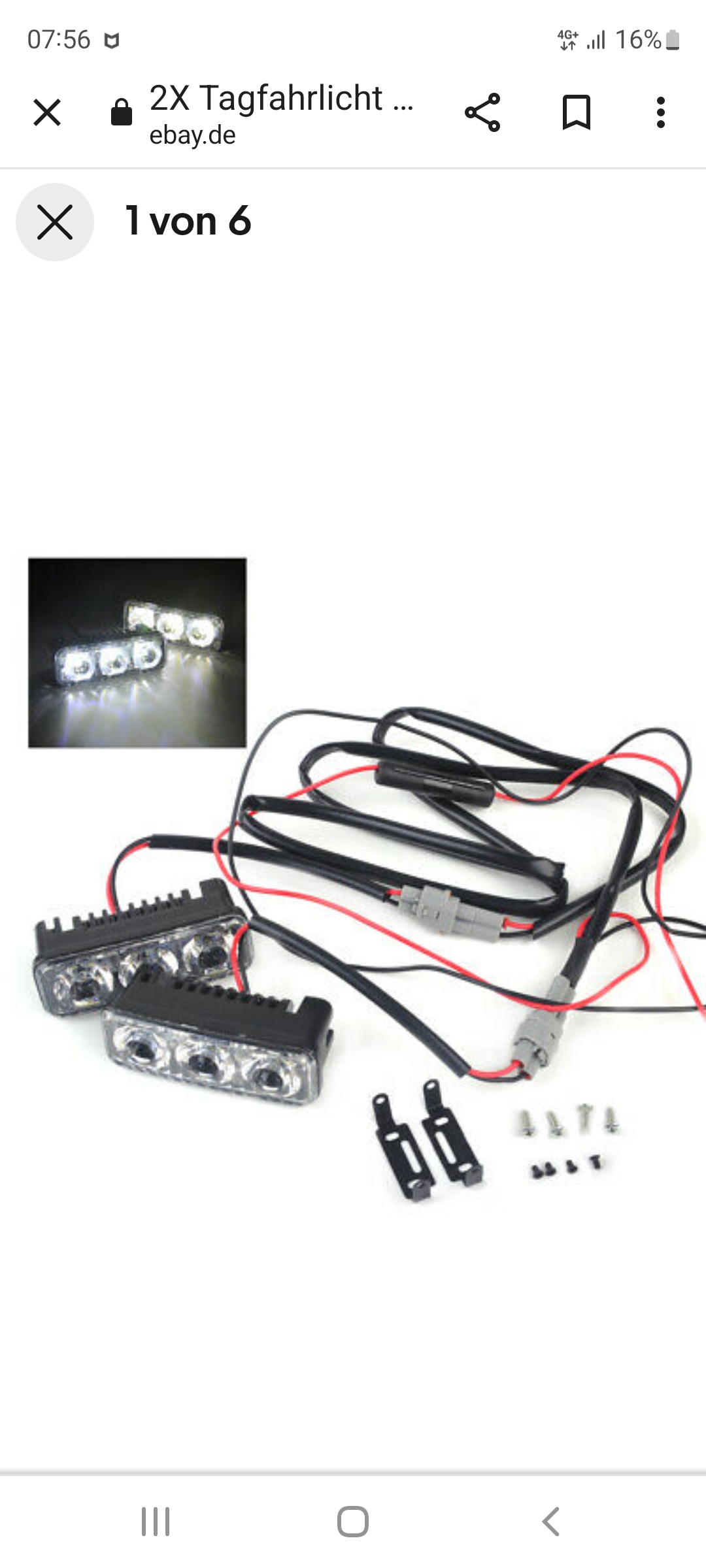

Moin Gemeinde, ich möchte Tagfahrlicht nachrüsten. Habt ihr einen Tip für Zündungsplus im Motorraum? 9-5 Sportcombi MY2000

[ATTACH=full]218581[/ATTACH]
Ich dachte eben warum in die Ferne schweifen, wenn das Gute liegt so nah......
Wenn Deine Vermutung richtig ist musst Du den TE verraten wo er Zündungsplus im Motorraum findet.
Ich habe keine Ahnung. :hello:

Am Scheinwerferstecker ist auf einer Leitung Klemme 15 drauf.
TFL Plus an Klemme 15
TFL Minus an 58 (Standlicht)
Bearbeitet von Ofi
Super, das werde ich checken. Danke an Alle für die Beteiligung! Ich bin hier im Westerwald auf kurvigen Kreisstraßen mit viel Wald unterwegs. Dauernd Fahrlicht an finde ich halt suboptimal….Die speziell geformten LED Leuchten werden unten im Stoßfänger neben den Neblern montiert. Wenn fertig gibts Bilder
