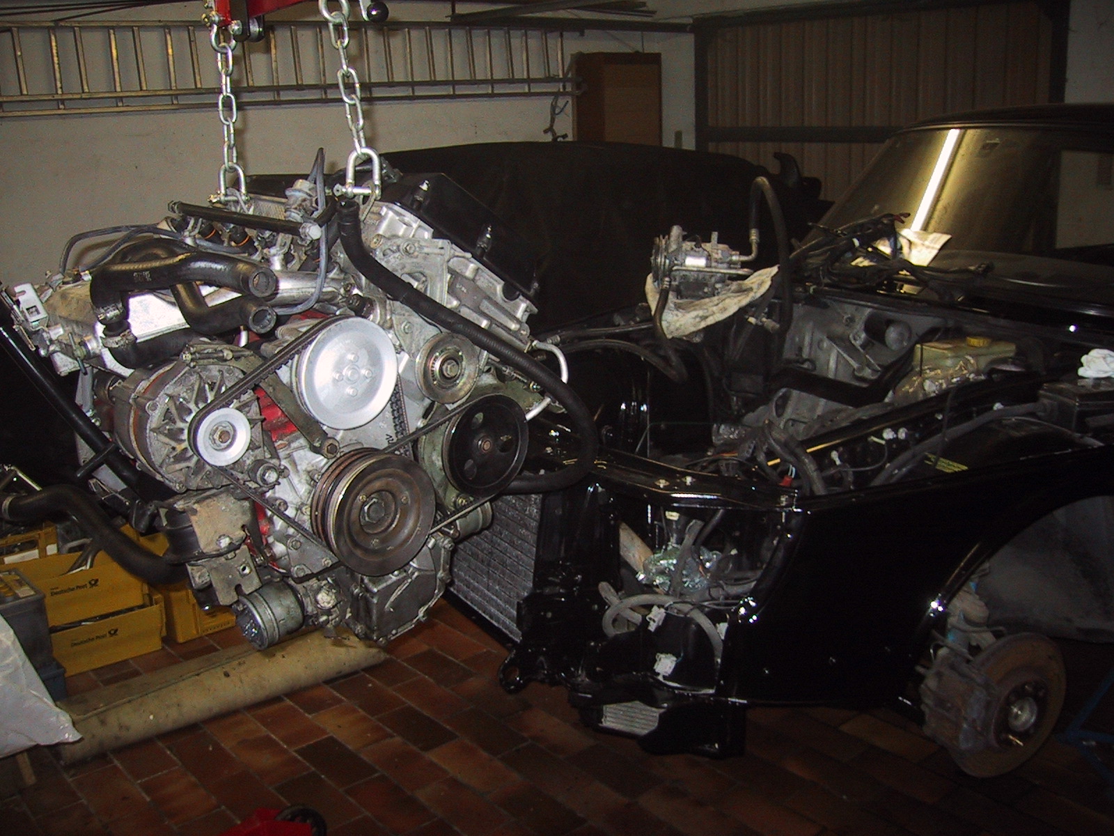

Ein Kran oder Flaschenzug am Dachbalken ist dabei auch noch hilfreich. :smile:
Und eine Kette, die durch die beiden Hebeösen passt.
Ein Seil der passenden Stärke könnte reissen. Der komplette Block wiegt ca. 500kg.
Beim 900 kann die Schnauze drin bleiben.Haube muss allerdings herunter, macht man am Besten zu Zweit.
Federn der Vorderachse entlasten, wie schon oben beschrieben, dann alles entfernen, was zwischen Motor und Karosse ist.
Schaltgestänge, Kabelbaum, Wasserschläuche, etc.
Auspuffrohr nicht vergessen. :smile:
Ein geübter Schrauber hat das komplette Ding innerhalb 90 Minuten draussen.
Und wenn das Getriebe renoviert werden soll...nach 2 Tagen wieder drin.
Habe ich jedenfalls sehr gerne gemacht. Zigmal. Easy going... :smile:
Geht jedenfalls einfacher, wie beim 99. Da muß die Schnauze raus.
Der Schlossträger und die Stossstange können dran bleiben.
Und das Gewicht von Motor mit Schaltgetriebe incl. der Nebenaggegate liegt bei unter 300 kg.
Klappt auch in der Garage , wenn es sein mussamhaken.thumb.jpg.d9c1aacb7dc1829e7730520f2143fa18.jpg
Bearbeitet von klaus
