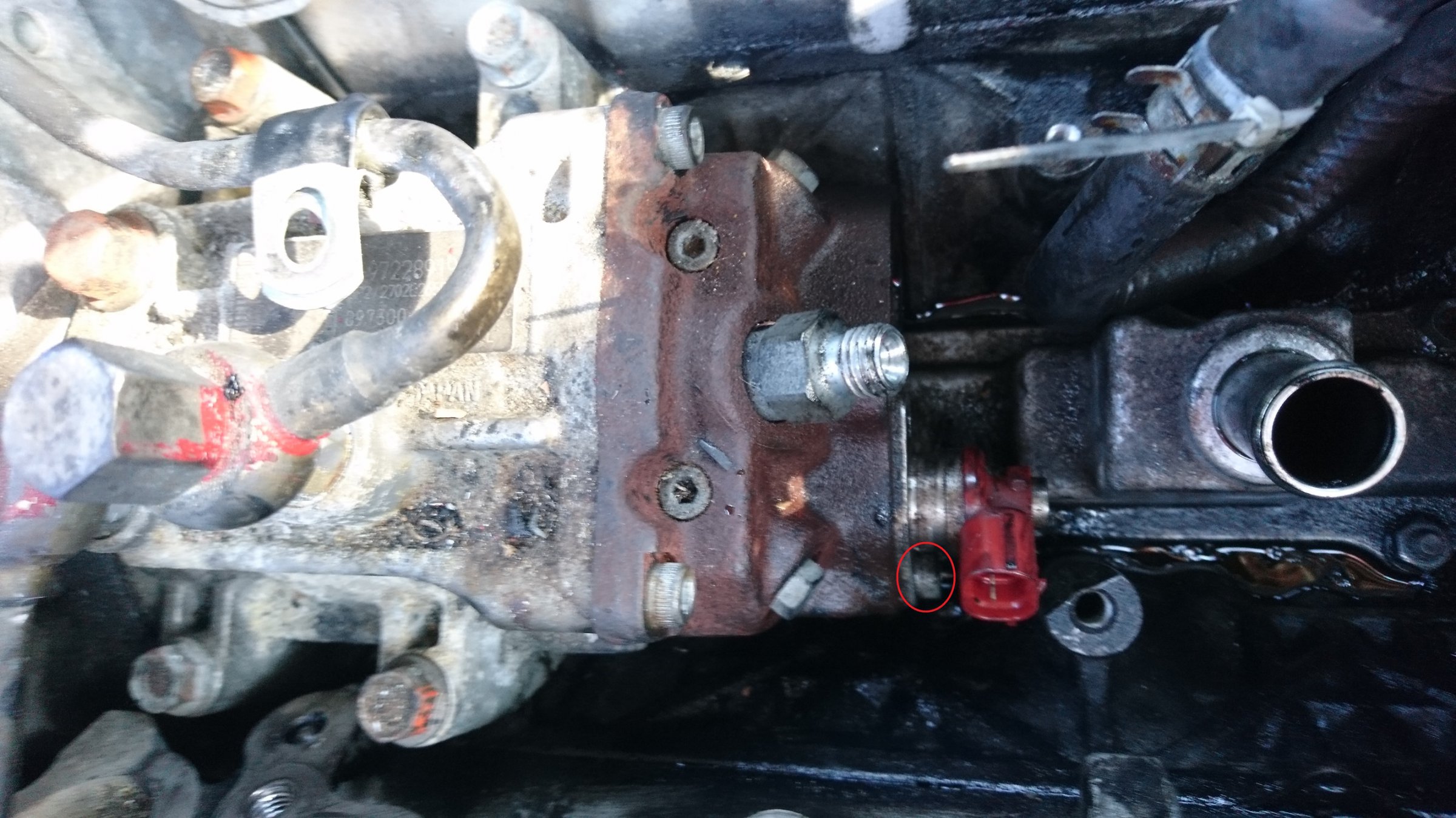

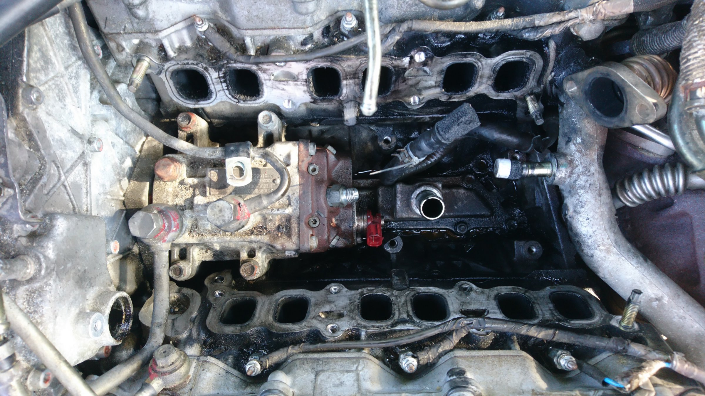

endlich ist es soweit. Nachdem mein Diesel endlich wieder zu Hause ist, konnte ich endlich mit der Reparatur beginnen. Dem 41er Kater habe ich auch schon geschrieben. Biss auf eine kleine Schraube habe ich es ganz gut hinbekommen. Nun fürchte ich um diese Schraube lösen zu können muss die Hochdruckpumpe raus. Und das bedeutet die linke Motorhalterung muss gelöst werden. Damit ich die Hochdruckpumpe lösen kann. Oder wie seht ihr das ???

Und aus dem Opelbereich kam der Tipp mit den Zumesseinheiten. Das sind die elektronisch angesteuerten Ventilen an der HD-Pumpe.

Eines kann ich sofort sagen: Der Zahnriemen muss runter...nächstes Problem.
Der muß auch wieder pasend drauf. :smile:
Es geht also nicht nur um ein kleines Schräubchen, sondern um eine mettelschwere OP am Motor.

Ob ich die Kacke jemals nochmal anpacke...entscheide ich für mich selbst @ PG2 Vielleicht wirst Du dabei mein Geihile? :biggrn:
Die Pumpe muß raus...und dafür der Zahnriemen herunter.
oder es gibt Bruch!!!...und das wollen wir ja alle nicht.
