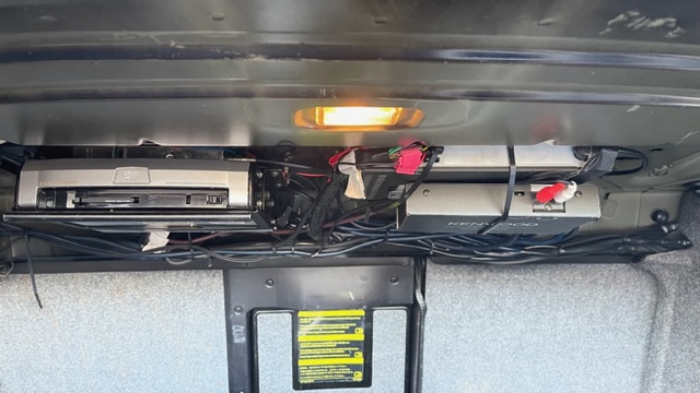

Ok und noch eine frage wenn das jemand sehen sollte...muss das so aussehen ?
Also ist das normal bzw Saab OEM oder wurde da gebastelt ?

Zum Bild:
nein original ist das nicht :biggrin::biggrin:
Zum Bild:
Och nö, kein plan was da alles dran hängt...ok Danke dir. Dann weiss ich wo die nächste Baustelle ist. :-D
sieht aus wie ein CD-Wechsler und eine Endstufe
Endstufe ja und ein DVD teil was wohl zum Navi gehört.
Ein Wechsler ist Links am Radkasten und im Navi kommt immer Mech faile
Die LS funktionieren auch...muss ich mal schauen was wie wozu da dran hängt aber für einen Endstufe kommt da wenig druck raus.
