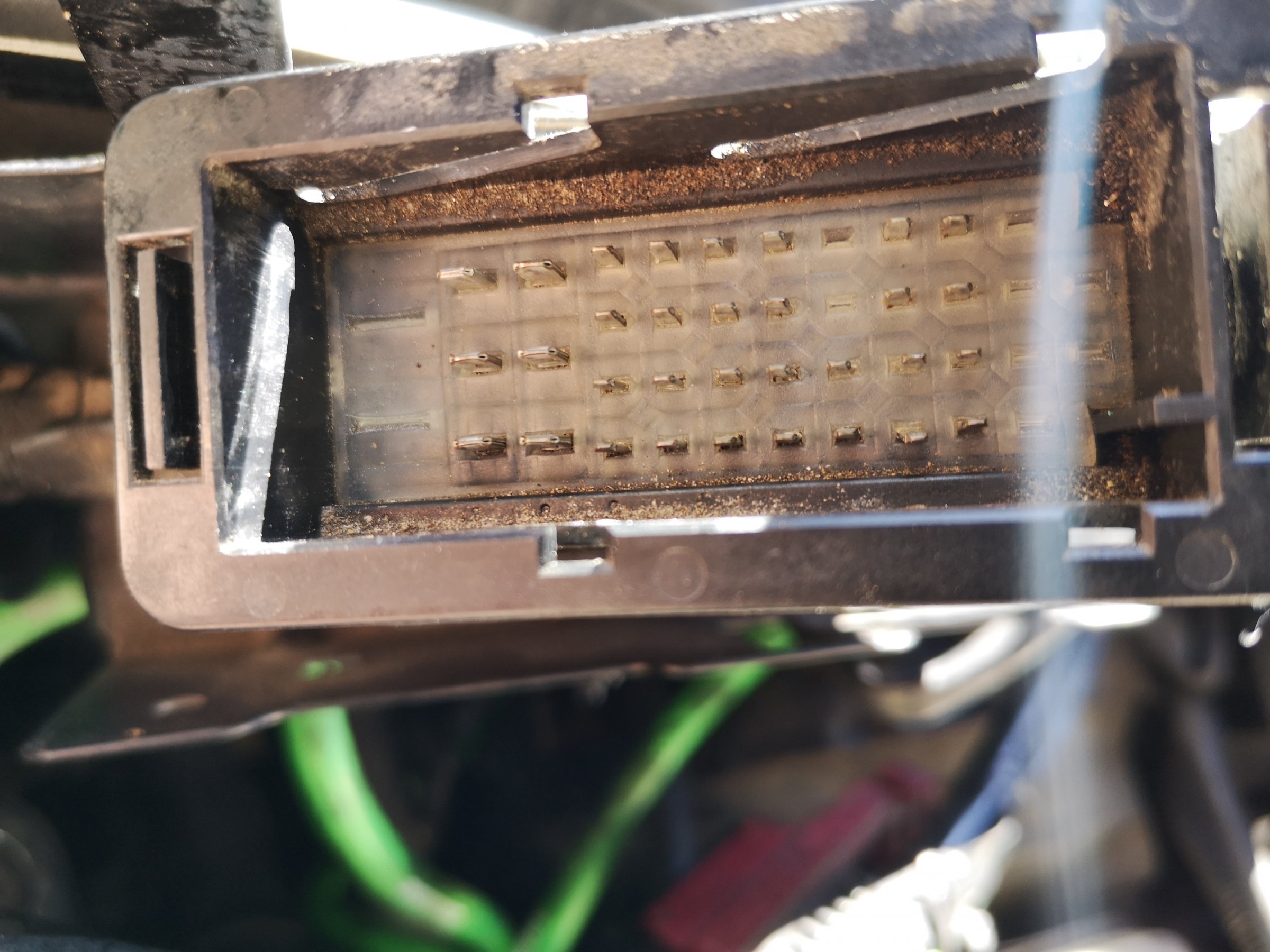

Der Kandidat hat hundert Punkte! Es war tatsächlich ein ultra empfindlicher Pin, der ein wenig zur Seite gedrückt war. Ich habe ihn wieder geradegebogen, seitdem läuft der Wagen wieder wie immer. Danke!

Ist es der PIN in der untersten Reihe der Zweite von rechts?
So richtig schön sieht das ringsherum aber auch nicht aus. Keine Ahnung wie es da bei mir aussieht, ich versuche es zu vermeiden diese toll konstruierten Steckverbindungen auch nur anzuschauen.
Bearbeitet von storchhund
Genau der war das. Der ist quasi neben dem weiblichen Teil gelandet, deshalb ist er wohl auch einmal angesprungen. Kleine Ursache, große Wirkung.
Der Rest ist in Ordnung soweit, die haben alle Kontakt, vielleicht ist auf dem Foto auch ein wenig die Optik verschoben. Ich werd da jetzt nicht weiter dran herumdoktoren, bin froh, dass mir der eine Pin nicht abgebrochen ist.
