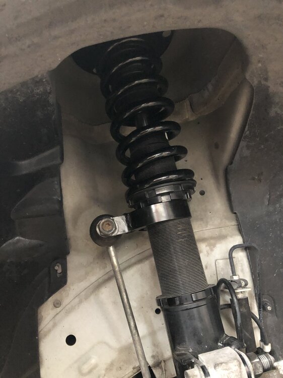

Ich montiere nächste Woche das Maptune XT Fahrwerk an meinem XWD.
Ich werde berichten und Fotos machen.

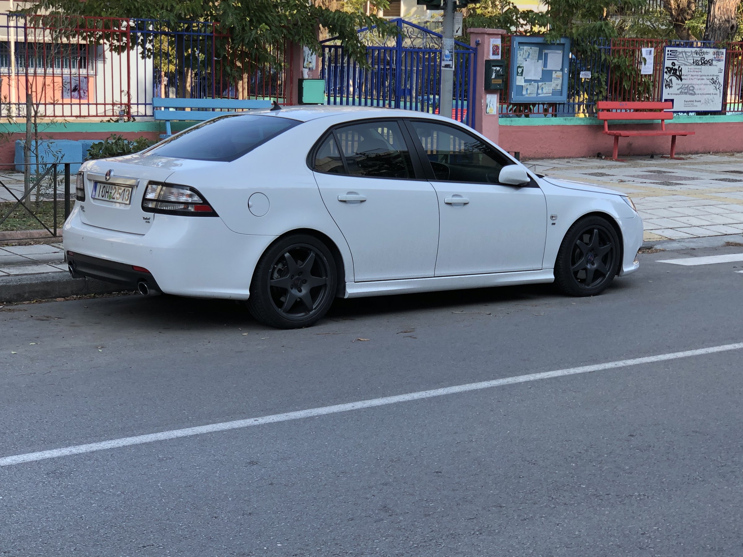

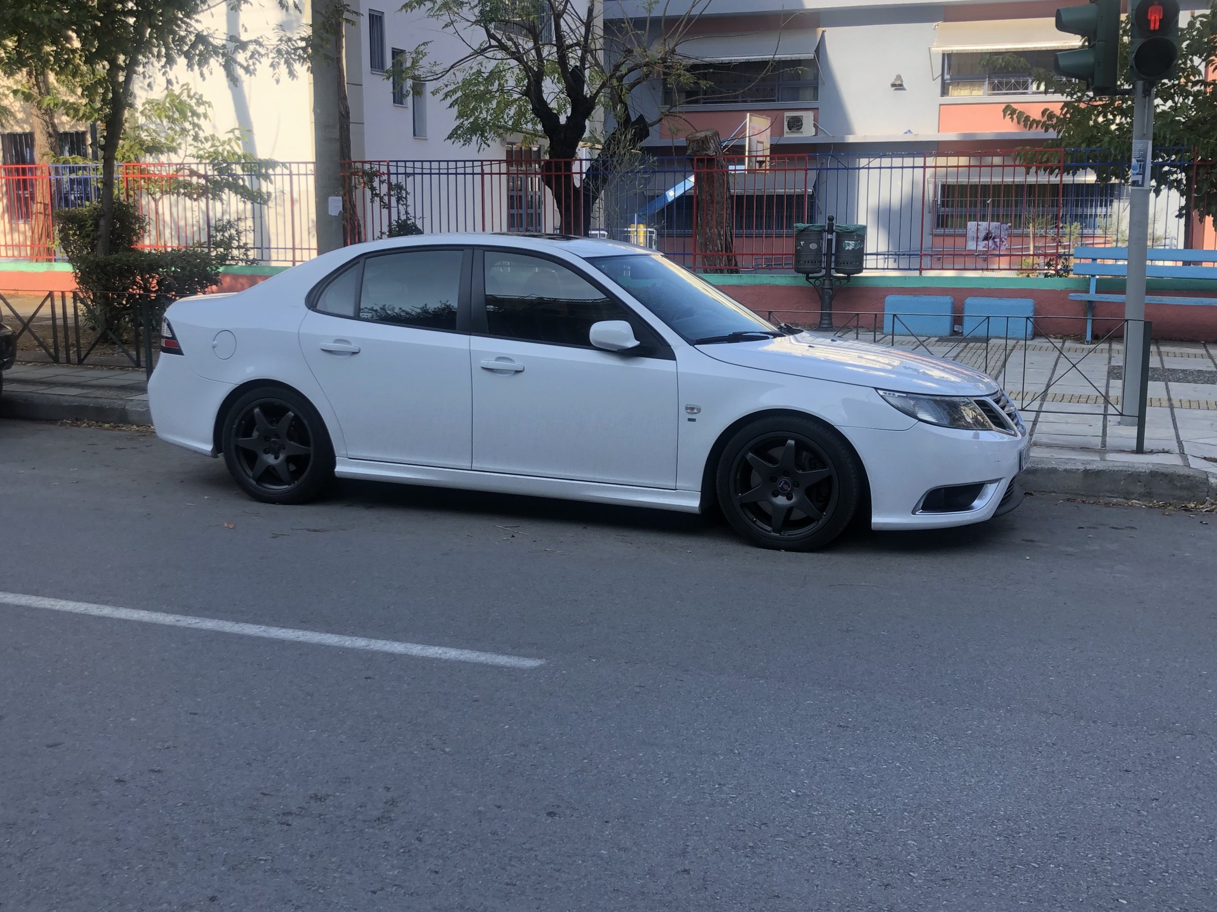

Ok hier die Bilder mit dem neuen Maptune Fahrwerk und Hirsch Performance 18“ Felgen
Zu dem Fahrwerk kann Ich zur Zeit nur sagen das es viel härter ist als das Serien Fahrwerk.
Schaut gut aus [emoji106]

und das bei euren straßen :hello:
Konstantin fliegt doch. [emoji6]

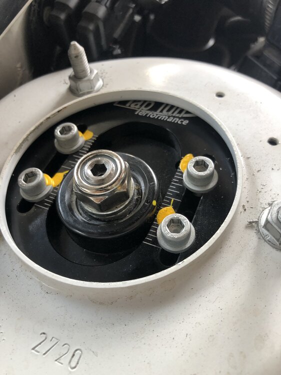

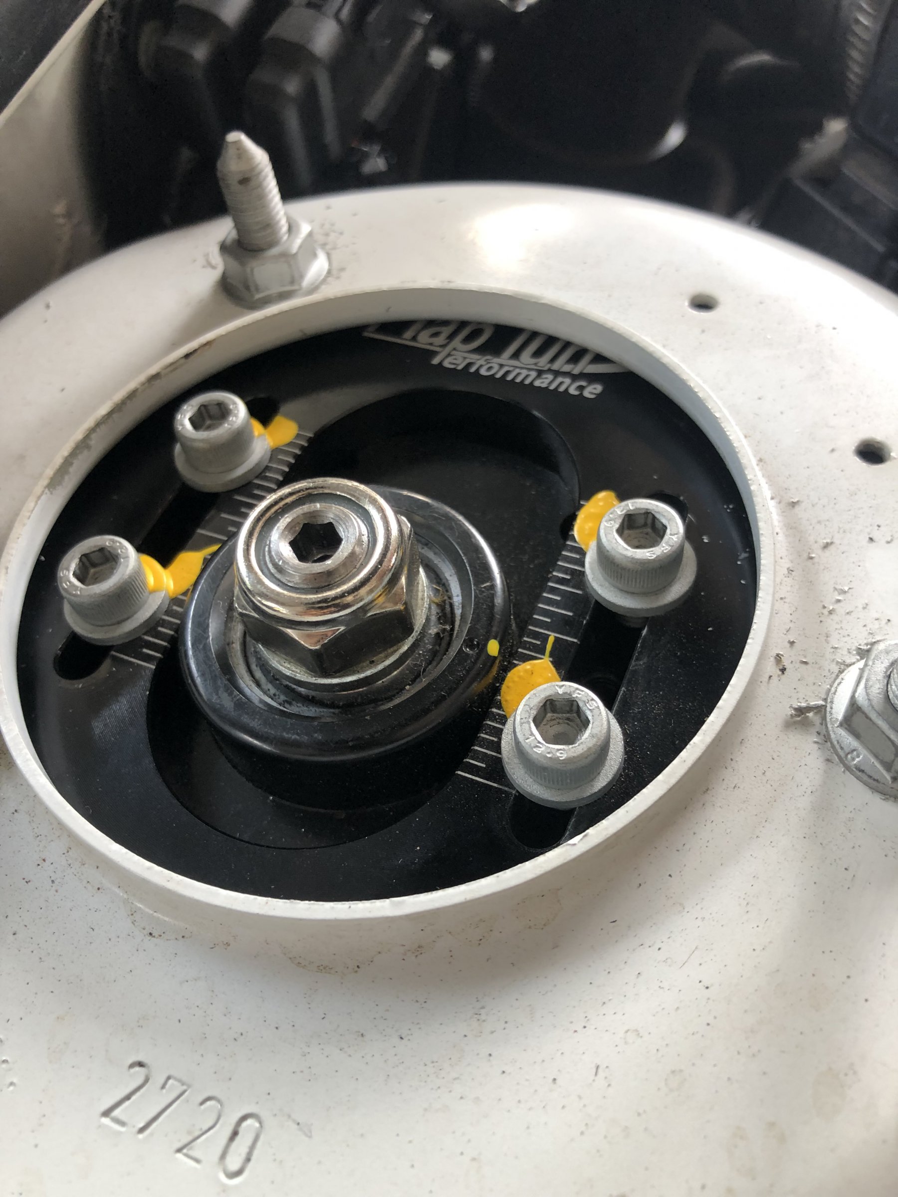

Sieht ja toll aus! Was lässt sich da oben am Domlager verstellen? Viele Grüße!
Vermutlich der Sturz & bedingt Nachlauf, also so eine Art "Uniball" Domlager?
Schick :top:
Ja oben kann man den Sturz einstellen.
Heute wurde alles eingestellt, Fahrwerk (hohe, härte, sturz) und Spur.
Das Auto fährt sich sehr gut, es ist als führe es auf Schienen.
Jetzt wo es richtig eingestellt ist, ist es für meinen Geschmack von der härte her ok.
Morgen geht es zum Testen auf die Autobahn, Landstrasse für 400km.
