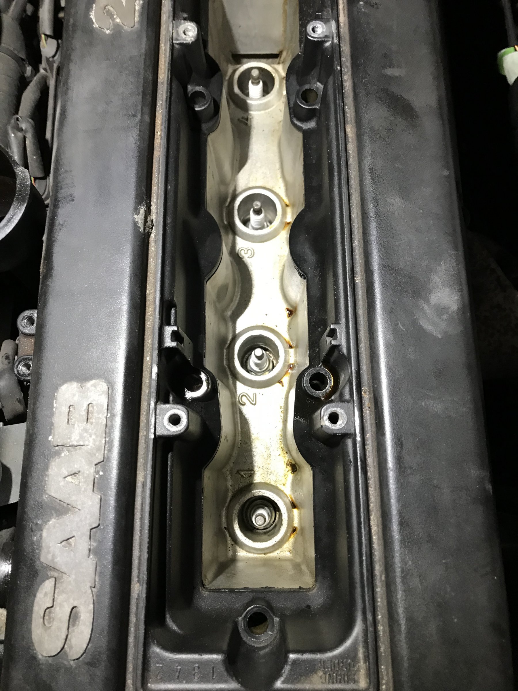

Eigentlich wollte ich mal eben die Schrauben vom Zylinderkopf wechseln.
Habe Kein Öl im Kühlwasser oder Wasser im Öl - Jedoch muss ich immer mal wieder Wasser nachkippen.
So, die Schrauben von VD sind weg und der Deckel bewegt sich nicht. Hier und da mit Gummihammer geklopft und gezogen - nichts!
Hier hab ich nichts gefunden; übersehe ich was?
Ist der 902 CV 05/97 B234 2,3L Sauger 150PS 204TKm

Danke [mention=16]erik[/mention], der Deckel wurde mit der Dichtung eingeklebt……irgendwann ist immer das erste mal, Gefühlt habe ich bis kurz vor Zerstören mit dem Gummihammer drauf rumgekloppt….
Ist ja nur Aluguss, bin jetzt in der Findungsphase Kaputtkloppen und neuen Deckel kaufen oder alles wieder ganz schnell zusammenschrauben und so lassen.

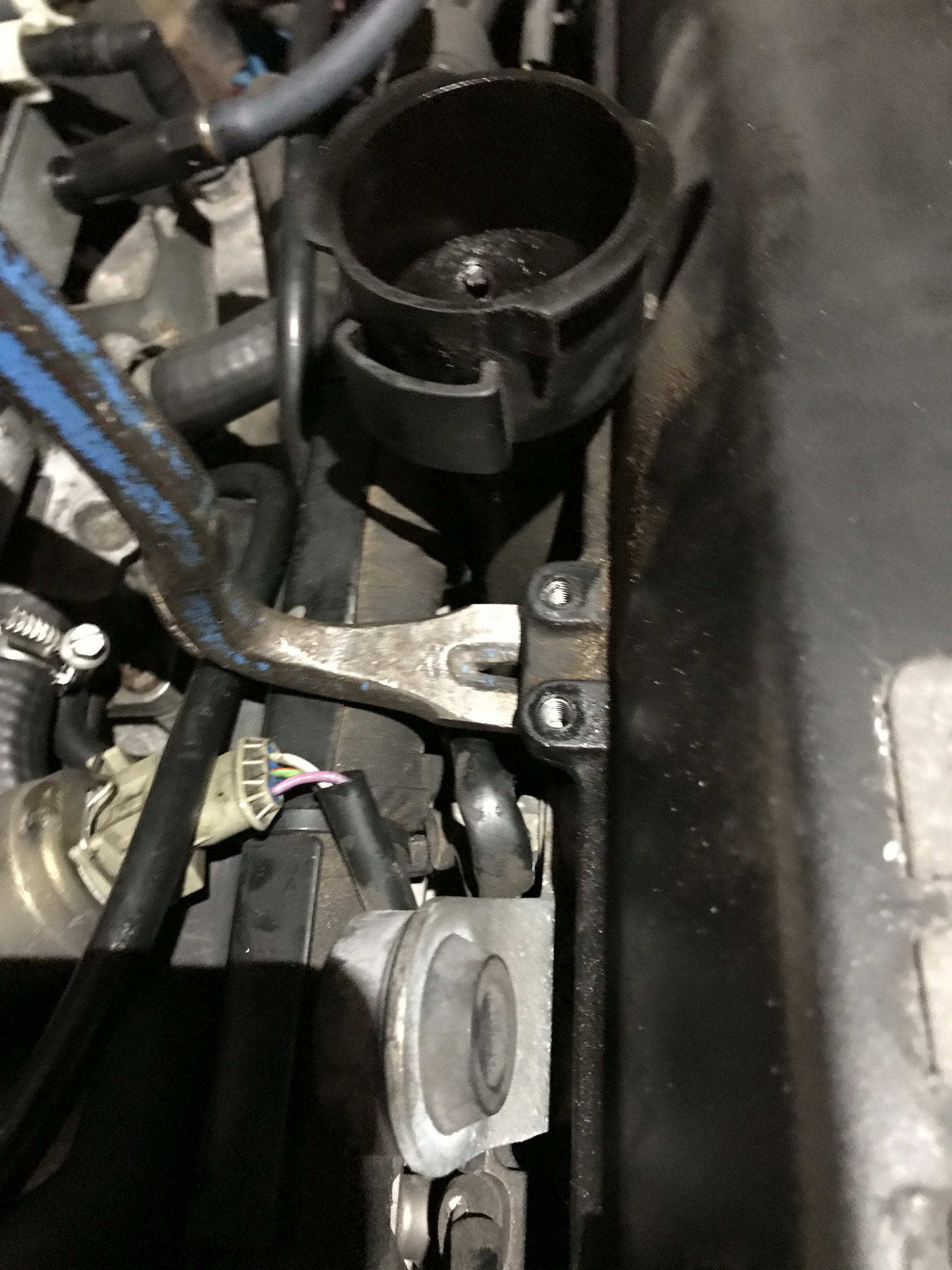

Noch ein Foto
Ist ab, wie auf dem Foto kann ein sehr starker Hebel angesetzt werden
Nachher wird der Deckel ohne Kleber wieder festgeschraubt, so wie es soll.
