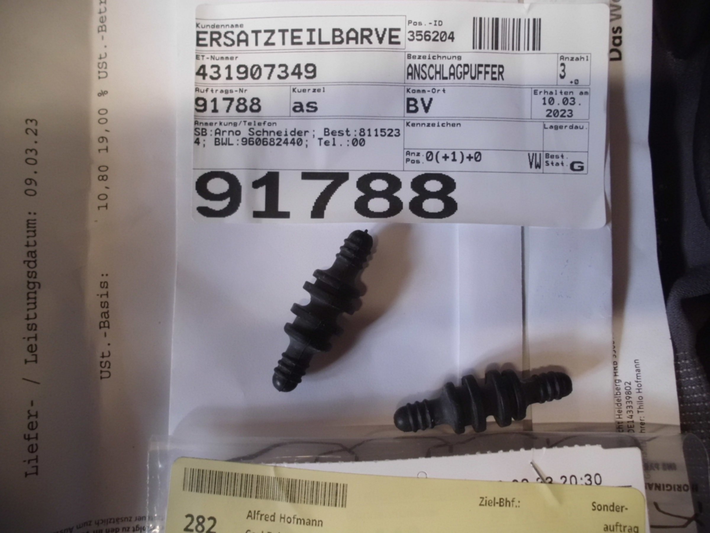

Bin auf der suche nach Ersatz für die 3 Gummie Lager der Unterdruckpumpe Tempomat.

Weiß jemand, ob es die auch einzeln (also ohne Pumpe) bei irgend einem Hersteller gibt?
Wie nennt man die korrekt?
Gibts Alternativen, außer Kabelbinder?

Kabelbinder wird laut.
So eine Pumpe mit Gumminippeln habe ich zwar noch. Aber da würde ich ungern die Nippel abmachen...denn dann hätte der nächste das gleiche Problem
Die Chance, dass die ollen Gummi-Dinger die Demontage überleben ist zudem recht gering.

Update: Demontage geht, wenn man vorher einen Tropfen Ballistol aufbringt und die Nippel schiebt, nicht zieht.
Aber es gibt sie noch zu kaufen und zwar bei VAG unter der Nummer
431 907 349
Ist exakt das identische Teil. 3 Stück für 12,85€ geht eigentlich.
Lieferung erfolgte über Nacht.
Nur unter dem Begriff Anschlagpuffer sucht die wahrscheinlich niemand, ...
