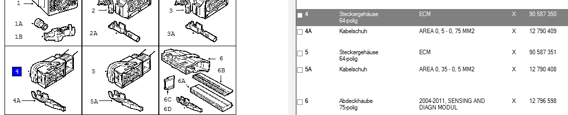

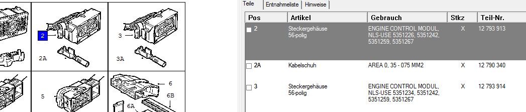

Im EPC finde ich für den Typ 56- und 64-polige Stecker für das Motorsteuergerät.
Position 2 oder 3 bzw. 4 oder 5, zu unterscheiden außedem an der Art der Kontakte (rund oder flach).
Wenn ich die Teilenummern zum Suchen verwende, finde ich für Nr. 2 z.B.
https://www.ordereuroparts.com/oem-parts/saab-connector-housing-12793913
- ob das Teil dort wirklich verfügbar ist, merkt man leider oft ja erst beim checkout.

Ich hab hier mehrere Teilenummern:
Von 2006-2007
Kabelbaum Z19DTH Handschalter: 12 762 777
Kabelbaum Z19DTH Handschalter: 12 762 780 (Ohne Partikelfilter)
Kabelbaum Z19DTH Automatik: 12 762 778
Kabelbaum Z19DTH Automatik: 12 762 782 (Ohne Partikelfilter)
Bei den Steckern weiß ich nicht genau wie viele Pins sie haben, da sind mehrere gelistet:
Article : Steckergehäuse
PartNo : 12793913
Usage : ENGINE CONTROL MODUL, NLS-USE 5351226, 5351242, 5351259, 5351267
Supplementary Description : 56-polig
Order Quantity : 1
PartNo : 12793914
Usage : ENGINE CONTROL MODUL, NLS-USE 5351234, 5351242, 5351259, 5351267
Order Quantity : 1
PartNo : 90587350
Usage : ECM
Supplementary Description : 64-polig
Order Quantity : 1
PartNo : 90587351
Usage : ECM
Order Quantity : 1
PartNo : 12796592
Usage : 2004-2011
Supplementary Description : 50-polig
Order Quantity : 1
PartNo : 24414910
Usage : ECM, NLS
Supplementary Description : 78-polig
Order Quantity : 1
PartNo : 12790230
Usage : TO IP HARNESS, LH
Supplementary Description : 102-polig
Order Quantity : 1
PartNo : 12790229
Usage : TO BODY
Order Quantity : 1
