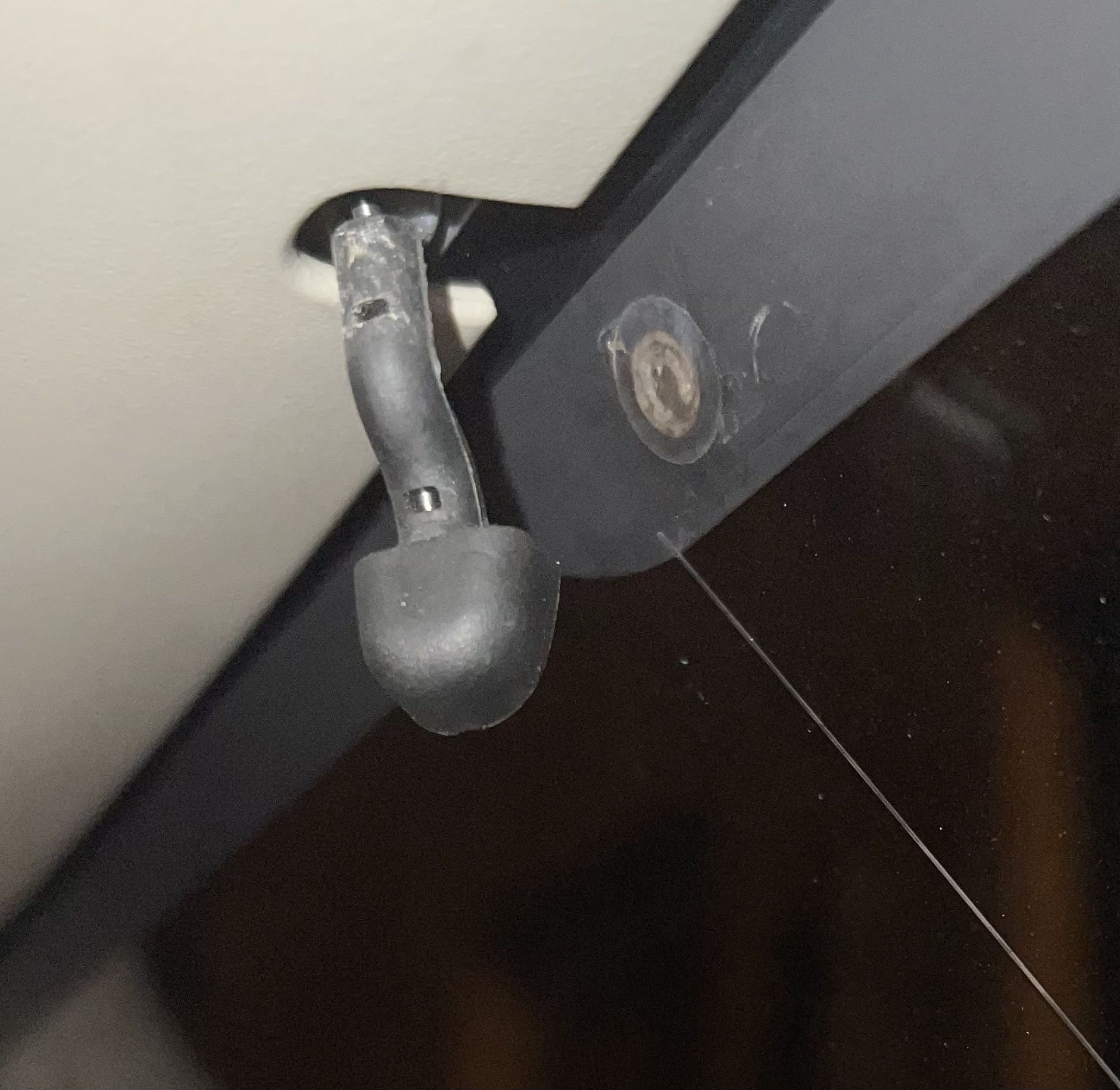

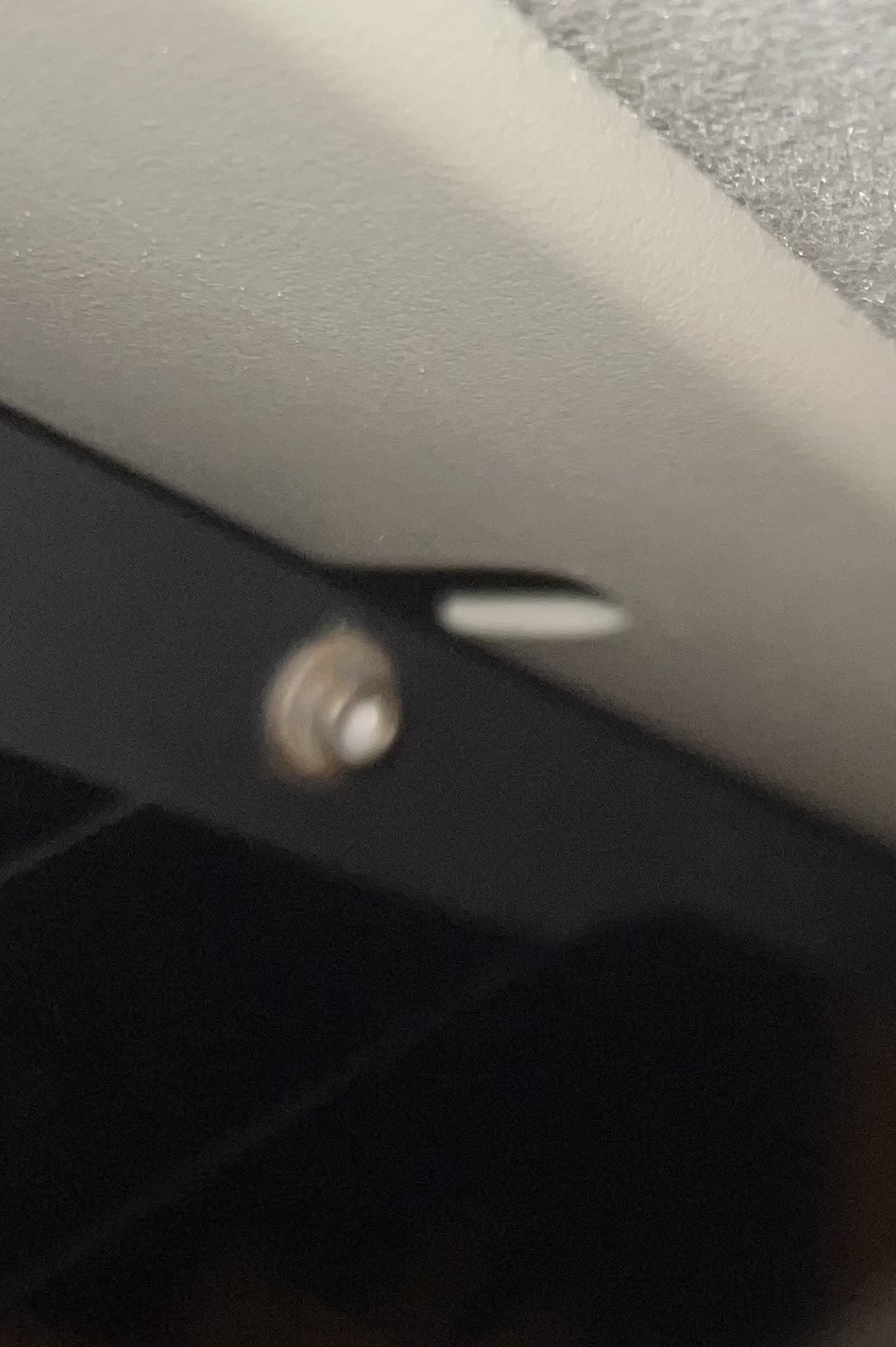

mach mal bitte ein Foto vom Schaden
Das mit Kabel ist die linke Seite, das ohne Kabel ist die rechte Seite

Ja, das müsste im Prinzip nichts anderes als ein Druckknopf sein, die größere Type wie man die von Jacken kennt. Der Knopp müsste noch im Ende von Kabel stecken.

Uiii, da bin ich mal gespannt. Ja, ich denke das ist eine Art Clipverschluß und das Gegenstück dürfte noch drinstecken. Ob man das da hinlöten kann???? hmm. Also ich würde es zuerst mal versuchen den Knopf rauszupopeln und mit leitfähigem Epoxy wieder hinkleben. Da sehe ich allerdings das Problem mit den stark schwankenden Temperaturen und der glatten Oberfläche. Ansonsten mit leitfähigem Silikon hinkleben aber da kommt man sehr schwer ran.
