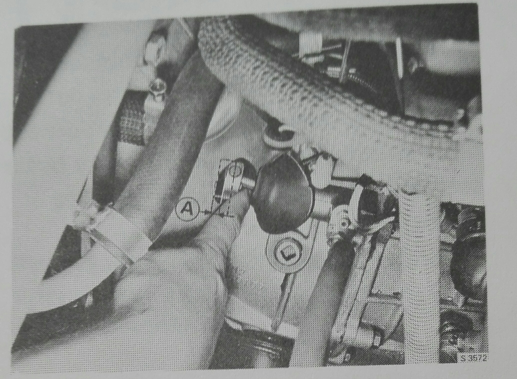

Was gibt es zum einstellen?
Blöde Frage aber es interessiert mich…
Einstellung Kupplungsspiel. Mit dem Standardwert kommt man nicht weit, die richtige Einstellung muß durch mehrfach unterschiedlich einstellen gefunden werden

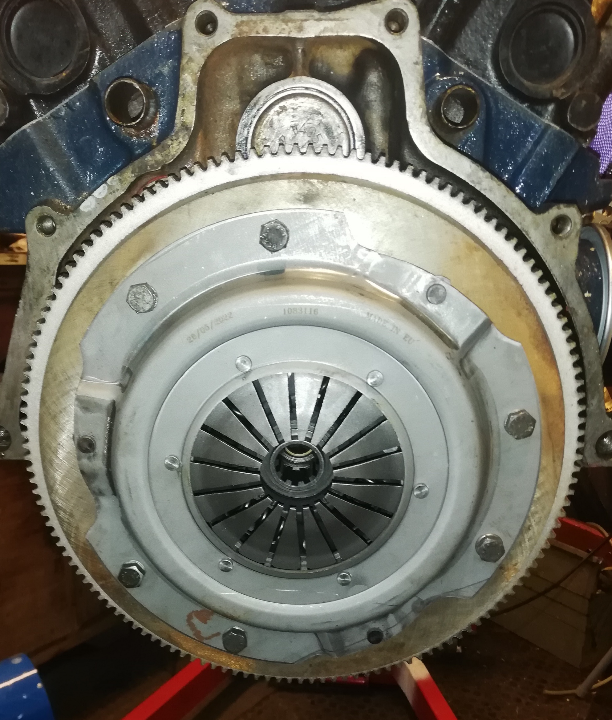

Klingt gut! Bin gespannt.
Ich fahre ja solche Kupplungen im Rallye-96 seit zig Jahren. Halt ne größere Ausgabe davon. Aber diese neue Variante als Serienersatz ließt sich gut. Überlege ich mir ob ich im Sonett dann auf die setze oder doch die größere Rallye-Version einbaue.
Ich denke dass für die Sonett die normale reicht. Schon wegen der längeren Schlussübersetzung.
Mal sehen. Wird ja nicht bei Serienleistung bleiben. Und ich hätte schon alles liegen... :biggrin:
Fahre meine Sonett ja auch mit ordentlich
Mehrleistung. Das ging mit der alten Kupplung problemlos. Da wird die neue Tellerfederkupplung locker reichen.
Bei welchem Wert bist Du schlussendlich gelandet, Ulrich?
Ciao!
Hab's nicht nachgemessen, ist aber weniger als 4mm. Wird wohl auch bei jedem Auto/Getriebe etwas anders ausfallen.
