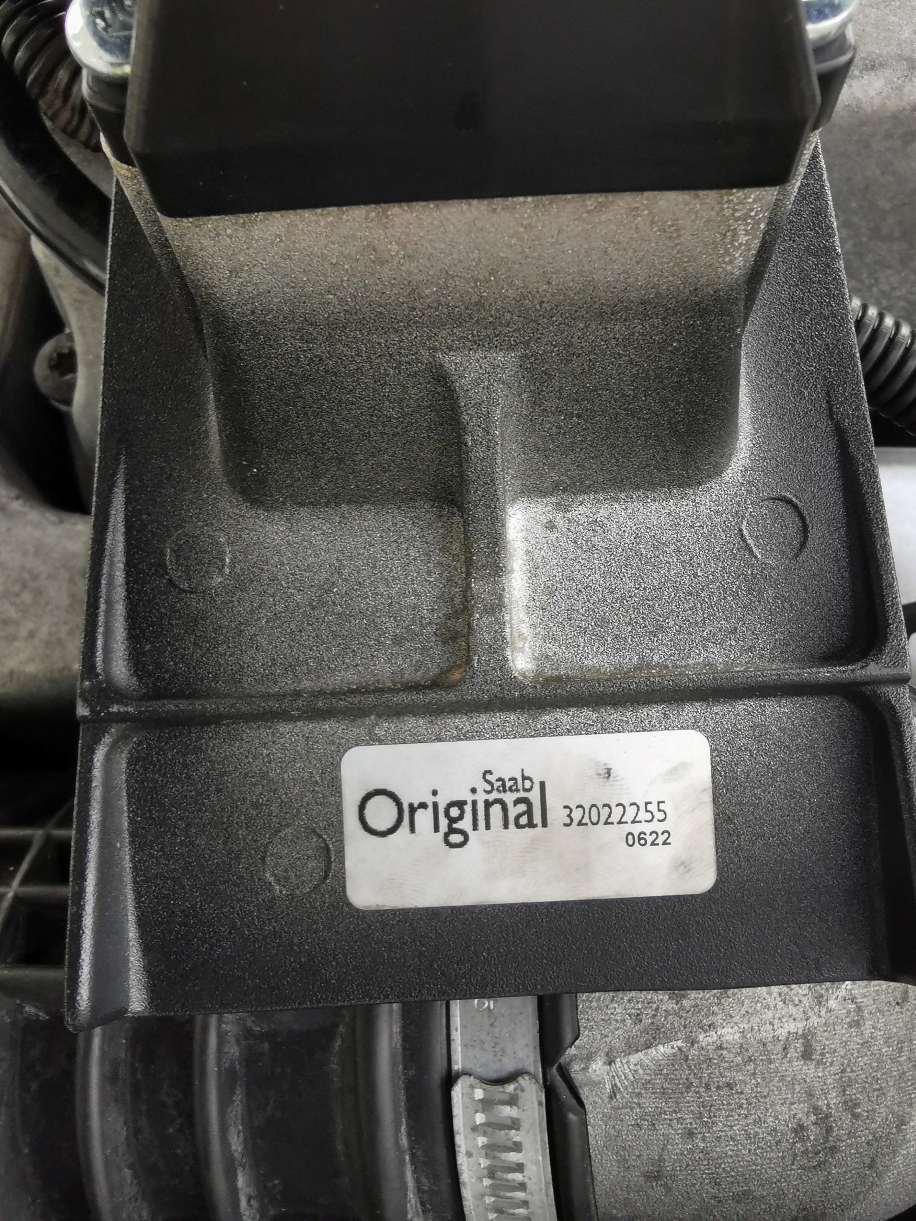

Bei Vorbesitzer meines neuen 9-5 Aero wurde vor 3'000 KM die Zündkassette ersetzt durch eine Saab Original (das was wohl durch Orio so bezeichnet wird, siehe Foto).
Ich habe das Gefühl dass ich ab und zu mal einen Zündaussetzer habe, aber beim Auslesen des Fehlerspeichers sind keine Fehler vorhanden. Kann es eventuell sein, dass diese Zündkassette gar keine Fehler an das Motorsteuergerät liefern kann, sondern wirklich nur die Original von SEM?
Hat da schon jemand ähnliche Erfahrungen mit dieser pseudo Original Saab Zündkassette gemacht?

Bei uns ist auch eine verbaut. Zumindest lässt sich die Kassette mit dem Tech2 auf Fehler überprüfen und verhält sich elektrisch genauso wie die SEM. Fehlerprüfung ist abhängig vom Stand der T7-Software, unser 03er hat die Funktion seit einem Update.
Nein, eigentlich nicht. Denn die DI meldet keine Aussetzer sondern ein Signal über die Zündung, das von der T7 ausgewertet wird. Ohne korrektes Signal müsste das somit auf jeden Fall einen Fehler geben.
Edit: Also nicht darüber ob die DI zu zünden meint sondern eine Messung der Brennspannung des Lichtbogens.
