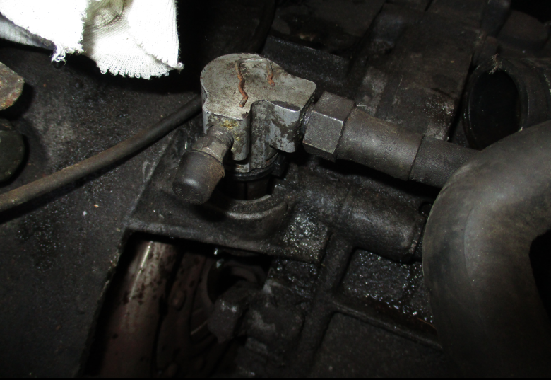

Oben auf dem Getriebe direkt hinter der (hier fehlenden) schwarzen Plasteabdeckung der Öffnung zur Kupplungsglocke sieht das (auch beim 9-3) so aus:
Du machst mir gerade Angst :eek:
