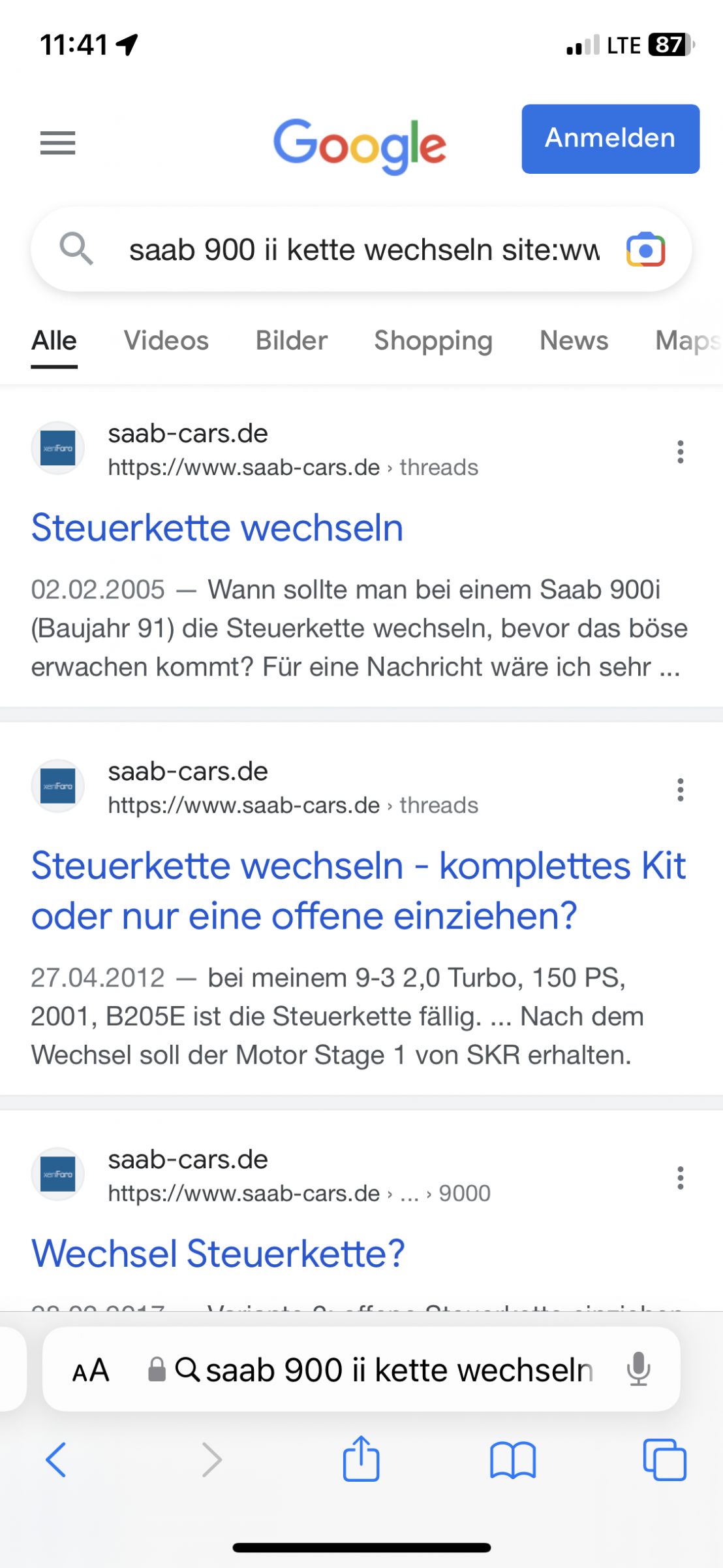

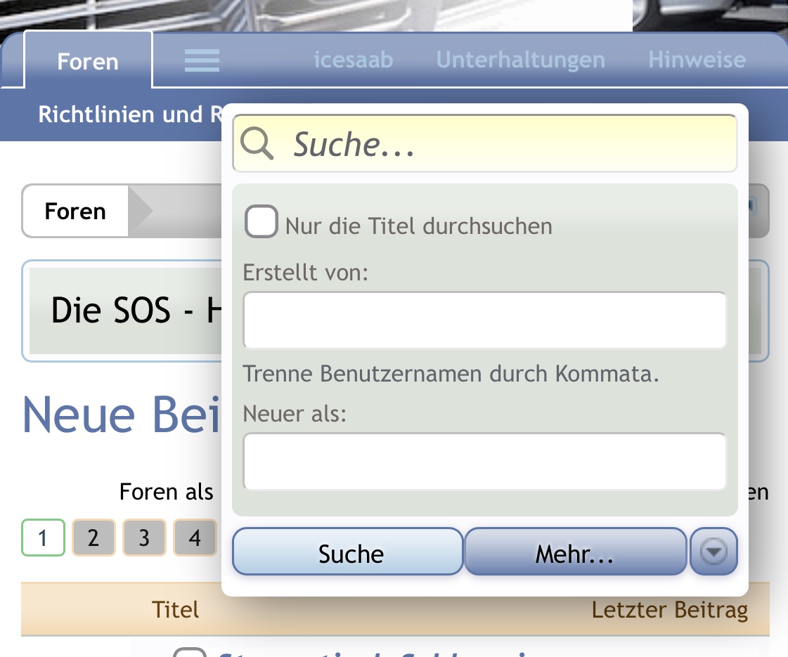

…..einfach mal die Suche bemühen:
…..oder über Tante G
….alles schon mal behandelt und beantwortet worden

Und Entschuldigung, wenn ich mir jetzt nicht die Zeit nehme, die Links für dich nochmal zu suchen - gespeichert hab ich die nämlich auch nicht, weil unser Forum einfach gut in google erfasst wird.
Und sorry, aber wenn du es nicht mal schaffst, dir Fotos von einer 9-3-Ölwanne rauszusuchen, dann mag ich auch nicht mehr...
Da ging es um die 900i oelwanne und bei yt war der erste link ohne ventildeckeldichtung Zustand fliegt dir in den Naechsten Minuten um die Ohren, weitere links smart und irgendwas, tut mir ja leid euch mit vorschlagen zu langweilen...
Youtube saab 900 steuerkette:
https://www.google.com/url?sa=t&source=web&rct=j&url=https://m.youtube.com/watch%3Fv%3DESKgRJvehuM&ved=2ahUKEwjgm5-W_b39AhWMnf0HHR9zAR8QwqsBegQIBxAE&usg=AOvVaw3JKn0YnG_TEM1j96BaHl_3
