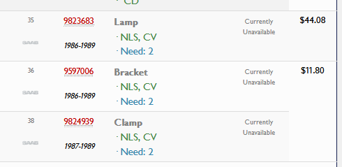

Das war vor ein paar Jahren noch eine Quelle - jetzt leider:
[ATTACH=full]223894[/ATTACH]
Da ich weiss dass die Teile meistens aus USA kommen, falls sie denn verfügbar sind, meinte ich die Adresse sei, für die die kein EPC haben, hilfreich um die Teilenummern herauszufinden um mit dieser dann bei den einschlägigen Händlern und Markplätzen nach eben diesen zu suchen.

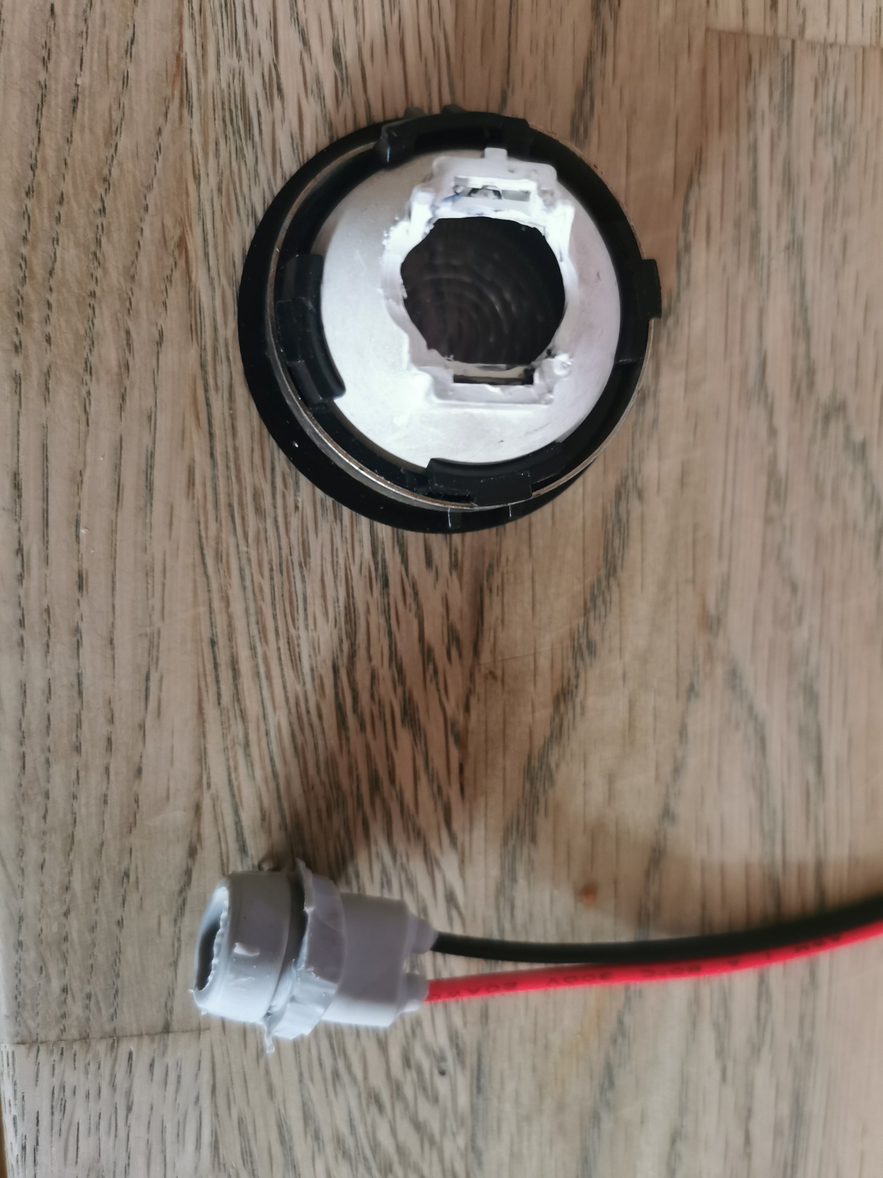

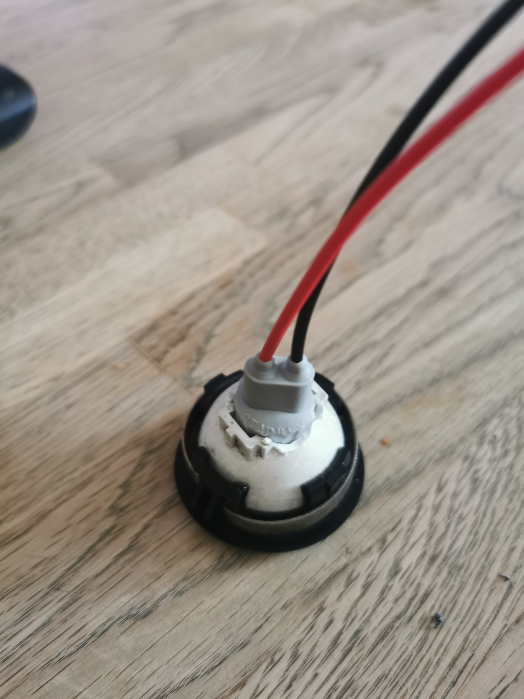

Hallo
So Problem kostengünstig erledigt.
Lampenaufnahe mit Dremel auf Durchmesser 14mm aufgefraest.
Anschließend neue Fassung fuer 6€
eingebaut.
Danke nochmal für Eure Antworten.
Gruss:Hajo
Sorry hier die Bilder
Wie sieht es fertig, im eingebauten Zustand aus?
