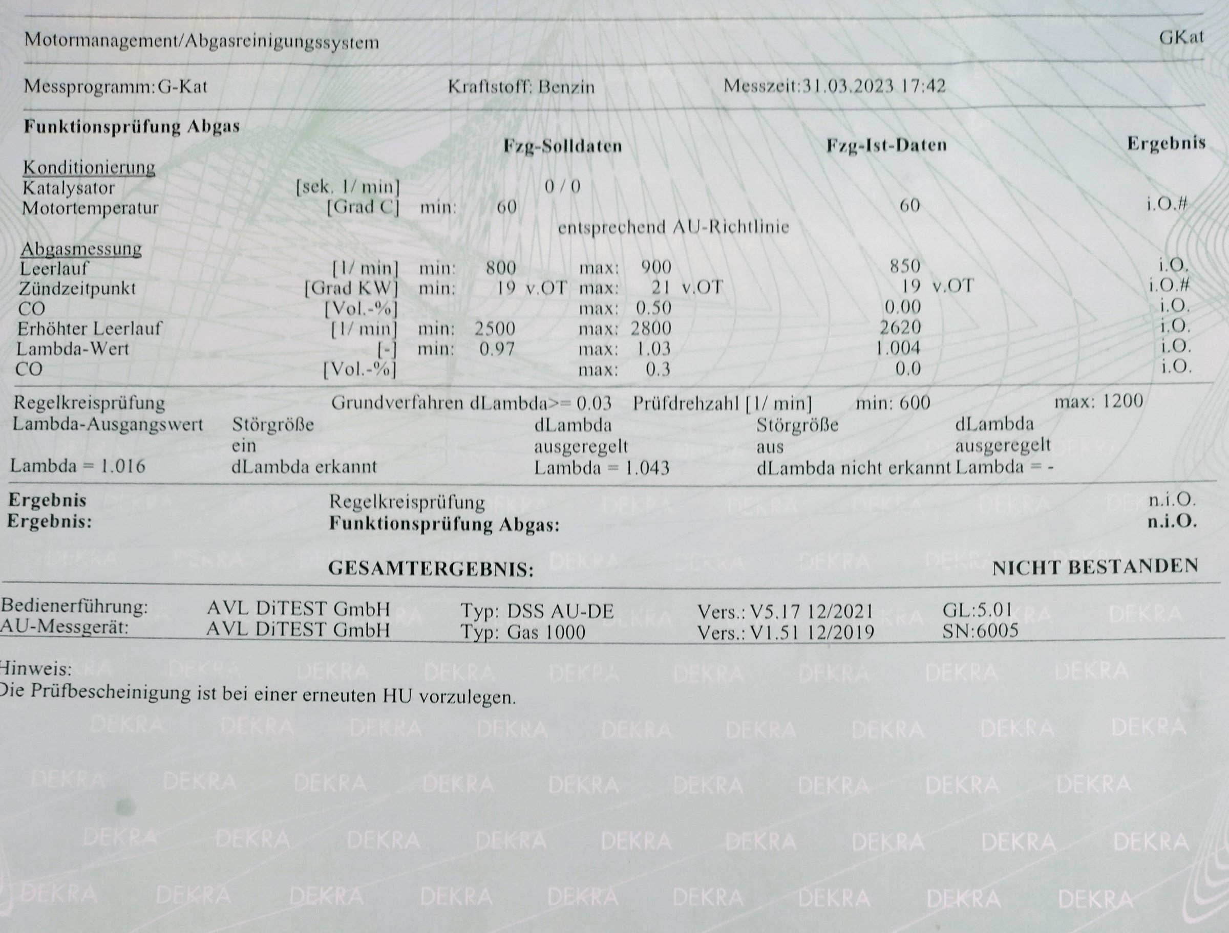

ganz frisch heute hat mein 89er B201i die AU nicht bestanden.
Allerdings mit einem für mich erstmal unerwarteten Problem bei der Regelkreisprüfung.
Sonst war ich bei dem Thema immer auf den CO- Wert gespannt und habe dazu Ideen bzgl. Fehlerbehebung (letztes Mal Co zu hoch waren lockere Krümmerschrauben).
An die Erfahrenen gefragt: Welches Teil ist bei dem Befund verdächtig?
Momentan denke ich an die Lambdasonde (nicht arg alt und von Bosch) oder Verkabelungsprobleme?
Was mich irritiert ist, dass der CO-Istwert immer mit 0,00% angegeben wird. Das habe ich noch nie gesehen. Bei meinen waren das immer 0,03 bis 0,1%.

Kannst du bitte Näheres dazu erklären?
Die Lambda-Prüfung war bei meinem ebenfalls problematisch - leider kann ich das Verfahren am Gerät nicht richtig nachvollziehen, und auch meine Suche danach in einschlägigen Quellen war nicht so aufschlussreich wie erhofft.
Das Grundprinzip ist mir geläufig: bei einer provozierten Störung der Gemischaufbereitung (z.B. durch Falschluft) wird geschaut, ob und wie die Lambdaregelung darauf reagiert.
Hier war die Prüfung der "2. Halbwelle" immer wieder fehlgeschlagen.
Liege ich richtig, dass es sich bei der "1. Halbwelle" um die Reaktion auf die Störung handelt, und bei der "2. Halbwelle" um die Reaktion darauf, wenn die Störung wieder behoben wird?
ja
Und dLambda >=0,03 ist der Wert, um den sich der Lambda-Wert durch die Störgröße mindestens ändern muss?
Das kommt dann doch sicher auf die ausreichende Stärke der Störung an?
Aber wenn ich das auf dem Protokoll richtig sehe dann liegt auch hier das Problem wie bei meinem bei der "2. Halbwelle":
Gibt es einen Grund dafür, warum offensichtlich gerade das immer wieder Probleme bereitet?
Beim Anfetten funktioniert die Ausregelung ja, und der Ausgangswert des Lambda-Wertes zeigt ja, dass es auch in die entgegengesetzte Richtung funktioniert haben muss...!?
Ich habe den Grund am Auto gesucht - mir ist dazu aber nichts gescheites eingefallen...

sorry, aber die Rücknahme wurde nicht erkannt..und eine erkennbare Störgröße aufzubringen und zurückzunehmen ist Aufgabe des Prüfers, das Auto muss dann ausregeln - und hat das bei der erkannten Aufbringung auch getan

Ja, aber ich gehe ja mal davon aus, dass der Prüfer die Störgröße tatsächlich zurückgenommen hat - dies aber nicht erkannt wurde, entweder vom Auto, oder dem Prüfgerät.
So war es jedenfalls bei meinem - ich hab danebengestanden.
Die Störgröße wurde ordentlich erkannt, und ich habe sie *eigenhändig* beseitigt, aber das wurde nicht (ausreichend) erkannt.
Und ich frage mich, warum.
Bei der Eingangsmessung war auch bei meinem alles i.O. - wenn das so ist, würde ich ja einfach mal voraussetzen, dass das auch nach Beseitigen der Störgröße wieder der Fall sein sollte.
Wenn nicht, kann das meiner Ansicht nach doch nur daran liegen, dass die Lambdaregelung im Auto beim Zurückregeln nicht korrekt (schnell genug) funktioniert (wenn man voraussetzt, dass das Prüfgerät ordentlich misst).
Aber warum nur in eine Richtung - gibt es eine plausible Erklärung dafür?
dann beschreib doch mal genau.
was war Deine Störgröße
Erster Versuch mit Abziehen des Schlauches zum Zündverteiler, dann der Kurbelgehäuseentlüftung, und dann offener Öldeckel (oder die beiden letzten in umgekehrter Reihenfolge).
Wenn ich mich richtig erinnere, erfolgte bei allen Versuchen zwar jeweils erkennbares Ausregeln, aber jedesmal kein ordentliches Zurückregeln nach Wiederanschließen der Schläuche bzw. Schließen des Öldeckels.
Was wäre richtig?
Am Zündverteiler liegt bei Leerlauf kein Unterdruck an, Kein Druckgefälle, keine Fehlluft keine Störgröße.
Beim öffnen des Öldeckels geht der Motor aus - keine AU möglich. Geht der Motor nicht aus liegt ein Fehler vor.
Motorentlüftung ohen Rückschalgventil ist etwa so wie beim Öldeckel, mit Rückschlagventil kann die Drosselung passen, daß es geht.
Der Fehler den ich sehe: Störgröße zu groß. Der Motorlauf verschlechtert sich durch aufbringen der Störgröße so sehr, daß man, damit er nicht abstirbt die Störgröße sofort zurücknimmt, sobald der Tester sie erkannt hat. Dann hält aber der Tester die Rücknahme für die Ausregelung, die Rücknahme fehlt ihm dann. Die Störgröße darf erst nach Aufforderung durch den Tester zurückgenommen werden.

Wie macht man es denn richtig? Wie machst du es denn?
Und wo wäre der Fehler zu suchen, wenn der Motor bei geöffnetem Öldeckel nicht ausgeht - das dürfte ja nur der Fall sein, wenn er eh schon zu fett läuft, so dass die Nebenluft ausreichend ausgeglichen ist?
Kurbelgehäuse ist mit dem Öldeckel verschlossen, einzige Öffnung zum Druckausgleich ist die Motorentlüftung. Diese mündet 1. über eine Drosselbohrung und dünnen Schlauch ins Saugrohr hinter der Drosselklappe und 2. über einen dicken Schlauch (12mm ? ) ungedrosselt zwischen Turbolader und Gemischregler. Da die Stauscheibe des Gemisdchreglers mit Steuerdruck beaufschlagt ist stellt sie einen Widerstand für die Ansaugluft dar, Öffnet man nun den Öldeckel gelangt Luft über die Kurbelgehäuseentlüftung ohne Widerstand hinter die Stauscheibe. Aus Lambda 1 wird Lambda 2 (fast).
Passiert das nicht war es nicht vorher zu fett, sondern vorher schon undicht, so daß es keinen oder nur einen geringen Unterschied macht.
Ich verwende zur Regelkreisprüfung ein alternatives Verfahren: ich stelle das Taktverhältnis des Differenzdruckregelventils ein. Eine Reaktion des Taktverhäkltnisses auf eine Gemischveränderung ist die zuverlässigste Regelkreisprüfung.
