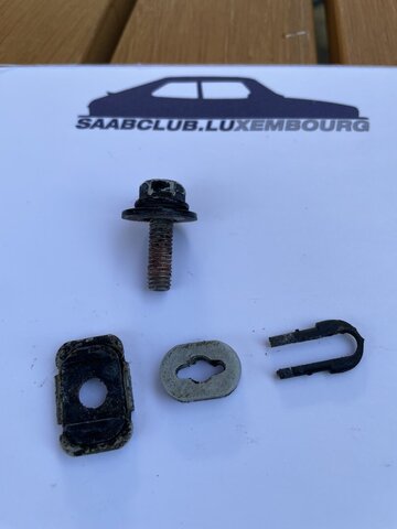

Ich habe doch noch eine Frage: Was macht man im Schwellerbereich, wo diese originale Käfigmuttern auch verwendet wird, z.B. bei der unteren Befestigung des Kotflügels. Da kommt man ja nicht zum Reinschieben der des ovalen Gewindeplättchens ran.
Ist leider bei mir aktuell und ich weiß nicht, wie ich mir da helfen kann.
Es ist nicht nur der U-Bogen abgebrochen, sondern auch die Nasen am Kunsstoffclip selbst, der noch im Metallgehäuse links drin sitzt. Das Teil kann ich deshalb nicht mehr verwenden.

Wieviele brauchst du?
Das ist ein Bauteil, was man von oben reinsteckt, das Gewindeplättchen wird vom Bogen gehalten
Bearbeitet von turbo9000
So sieht das aus. Oben ist auch noch eine Metallabdeckung drauf
Am 1.6.2026 um 14:06, turbo9000 hat gesagt:
Ich schick Dir eine PN ... danke.
