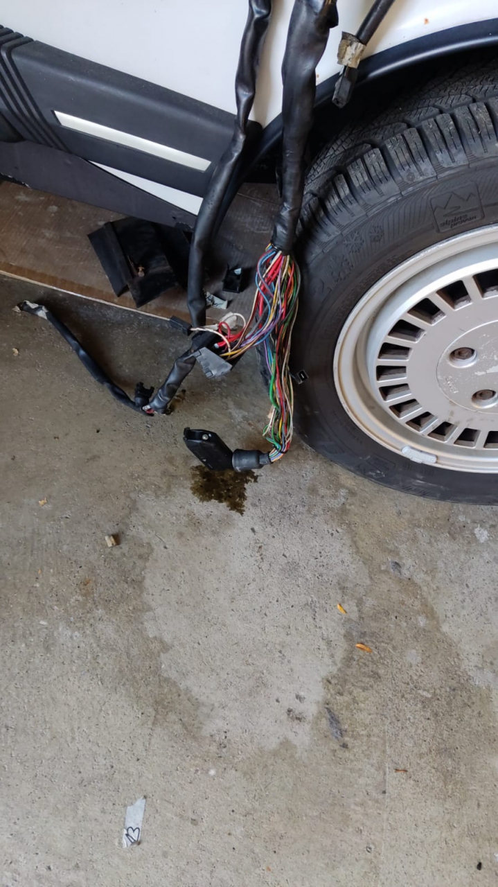

Ablauf vom Lüftungskasten verstopft? Wenn das der Fall ist läuft es in den Beifahrerfußraum.
Der läuft einwandfrei ab. Es kommt irgendwo daneben rein. Armaturenbrett muss wohl komplett raus, dann sieht man auch weshalb (wahrscheinlich) Servoflüssigkeit in den Lüftungskanal tropft.
Kann hier das Lenkgetriebe an einer Stelle im Innenraum undicht sein, oder eher irgendein Schlauch?
Die Servoflüssigkeit läuft auch über den rechten Kabelbaum in den Innenraum, falls "vergessen" wurde die beiden Schlauchschellen des Behälters nachzuziehen.
DAS ist sicher kein Grund die komplette Armatureneinheit rauszunehmen...
Ich habe auf jeden Fall beim Ausbau des Kabelbaumes damals auch nicht schlecht gestaunt als plötzlich Öl aus dem Stecker zum Motorsteuergerät lief.
16209-1635784323-998f4bcf98731e97fb3d5458034df0f0.thumb.jpg.6b3e355b76a90b6194323118d5ab47ee.jpg
Der Beifahrerfußraum war am Ende dann auch der Einzige Fußraum der Servoöl sei Dank nicht durchgerostet war :biggrin:

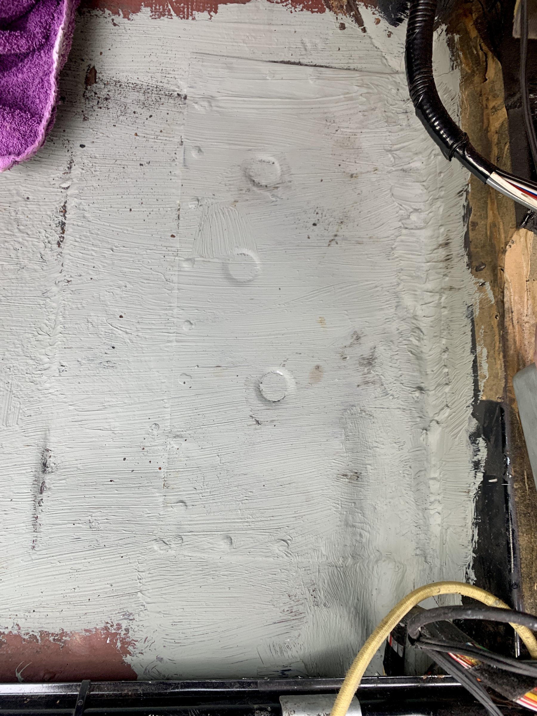

Jeder, wie er mag. Ich habe die stark selbstklebenden Schwerschichtmatten, die definitiv materialbedingt kein Wasser ziehen, mit Heißluft an allen Stellen ohne Falze verklebt. Zuvor hatte ich den kompletten Fußraum wirklich penibelst abgeschliffen und zweimal mit Rostumwandler behandelt. Dann noch mit Silikonentferner gereinigt. Danach zweimal mit Brantho Korrux im Abstand von mehreren Tagen bestrichen.
Bei früheren Oldtimern waren die Schwerschichtmatten noch von anderer Qualität. Das neuere Material (ADMS) soll noch dichter sein und gleichzeitig auf viele Jahre hinweg etwas flexibel bleiben. Und da ich auf den guten Anti-Dröhneffekt nicht verzichten wollte, war das mein Weg. Weil Feuchtigkeit kann da eigentlich nicht drunter. Und wenn doch, ja mei. Dann kann der Käufer meines Autos, wenn dieses in 20 Jahren überhaupt noch fahren darf, gern wieder ran. 100% Sicherheit gibt es nicht. Und jede Herangehensweise hat Vor- und Nachteile.
Die von mir nach Schablone der alten neu zugeschnittenen Dämmmatten von ADMS darüber sind übrigens stark feuchtigkeitsdiffundierend.

Hattest du Brantho Korrux 3 in1 oder Nitrofest verwendet? Welches eignet sich besser mit Owatrol?
[ATTACH]225442[/ATTACH]
Hat mich leider nicht vor der Durchrostung bewahrt. :)
Danke dir, das ist gut zu Wissen.
Je nach dem, wie genau man das Leck in den Innenraum, in der Nähe des Innenraumfilters, am Ende behandeln möchte, muss das Cockpit wohl ganz raus, glaube ich. :redface:
Nimm 3in1.
Nitrofest geht auch - ist aber von der Oberfläche her nicht so schön und eher als Grundierung unter anderen Anstrichen geeignet. Und es trocknet (etwas) schneller als 3in1
Bevor du die Teppiche reinlegst oder etwas auf mit 3in1 gestrichenen Teilen anschraubst, solltest du (je nach Schichtdicke) mindestens 2 Wochen warten, damit es nicht anklebt!
Ich nehme Nitrofest. Ich glaube auf dem Merkblatt des Korrosionsschutzdepot zu Owatrol wird diese Kombi empfohlen...
Drei in eins. Habe kein Owatrol verwendet, sondern ganz normalen Rostumwandler.
Ist ja fast wie ein Öl-Thread... :biggrin:
Owatrol geht unter beiden. (Meiner Erfahrung nach geht zumindest 3in1 sogar auf noch nicht durchgetrocknetes Owatrol ohne nachteilige Auswirkung.)
Ein deutlicher Unterschied: 3in1 lasst sich praktisch kaum - Nitrofest dagegen recht gut schleifen, falls das mal von Bedeutung sein sollte.

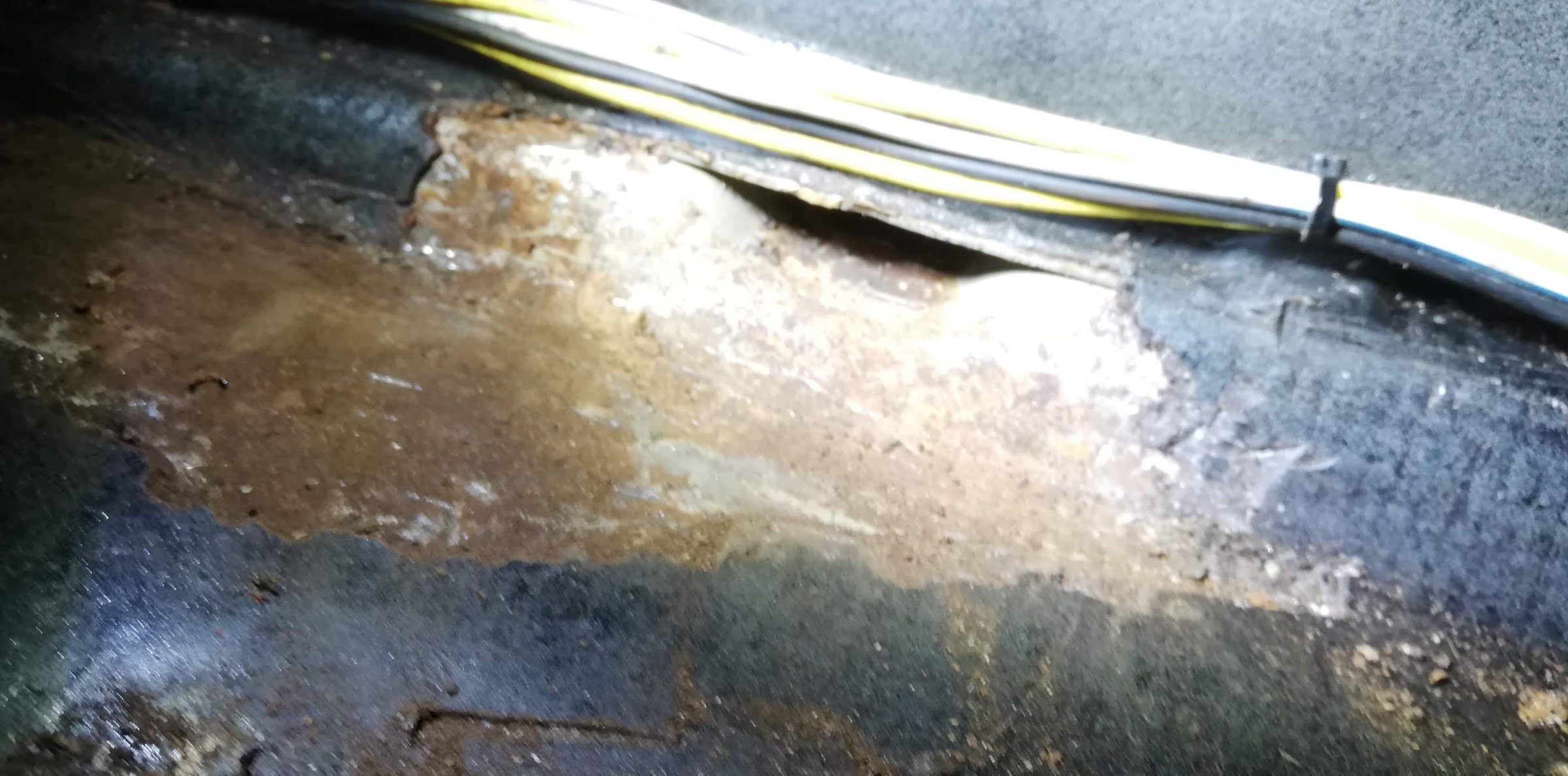

Die Schleuder kam zurück vom Schweißen. Von unten wohl durchgängig geschweißt, von oben Punktgeschweißt. Sieht für mich als Laie irgendwie relativ grobschlächtig aus. Was sagt ihr dazu? Sieht sowas eben so aus bzw. kann man das anhand des Bildes bewerten?
Zusätzlich war vom Schweißenden die Aussage, dass die Bleche der anderen Fußräume wohl in 3 Jahren durch sind. Mit Behandlung kann's auch länger halten.
Hier jetzt noch zusätzlich die Frage wieviel man aus den anderen Fußräumen mit der CSD Scheibe rausschrubbt, wenn die Substanz vllt. doch schon angegriffen ist. Bzw. ist für Owatrol mehr Rost besser als weniger? Loser Rost ist natürlich schon abgekratzt...
