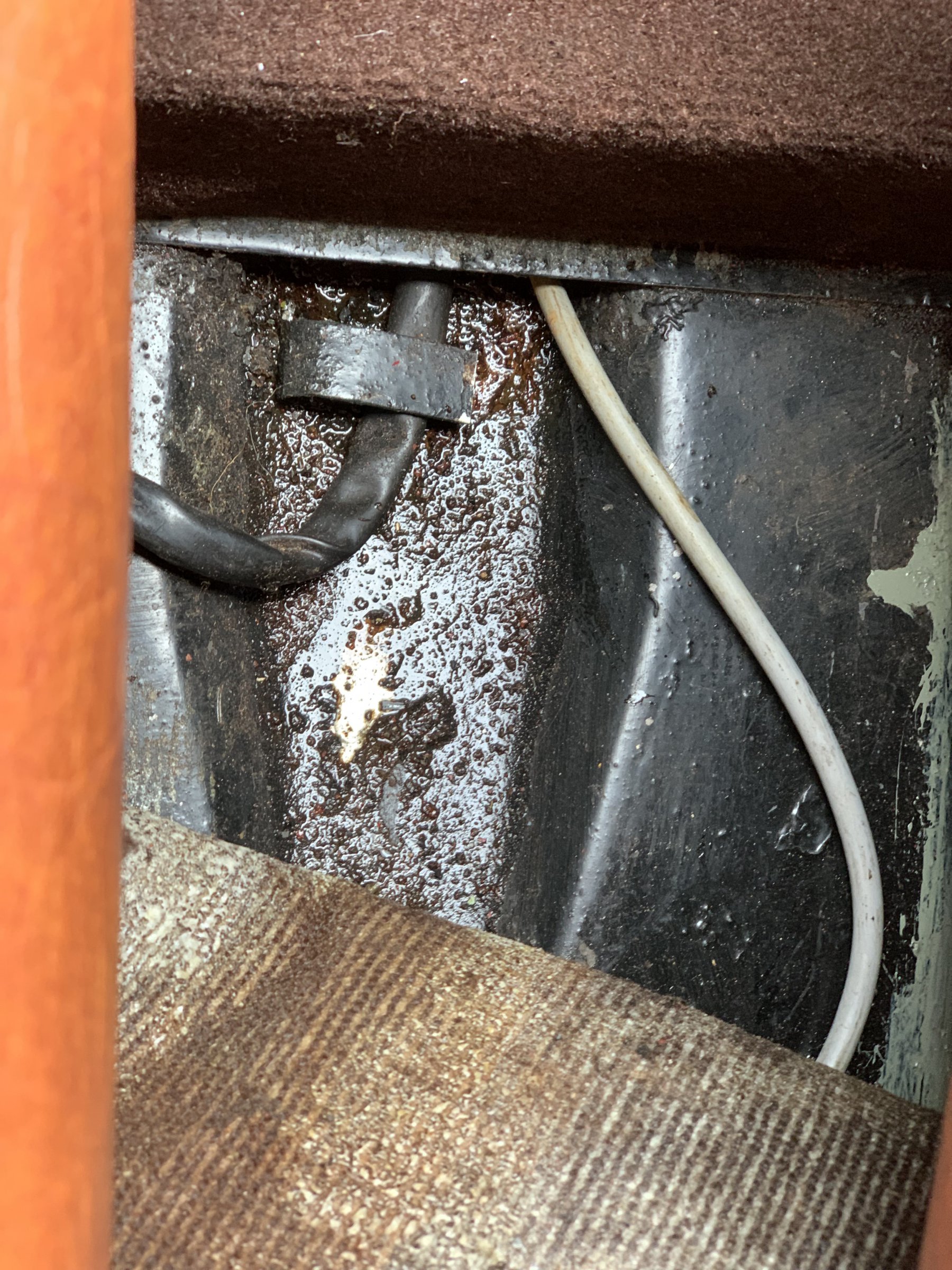

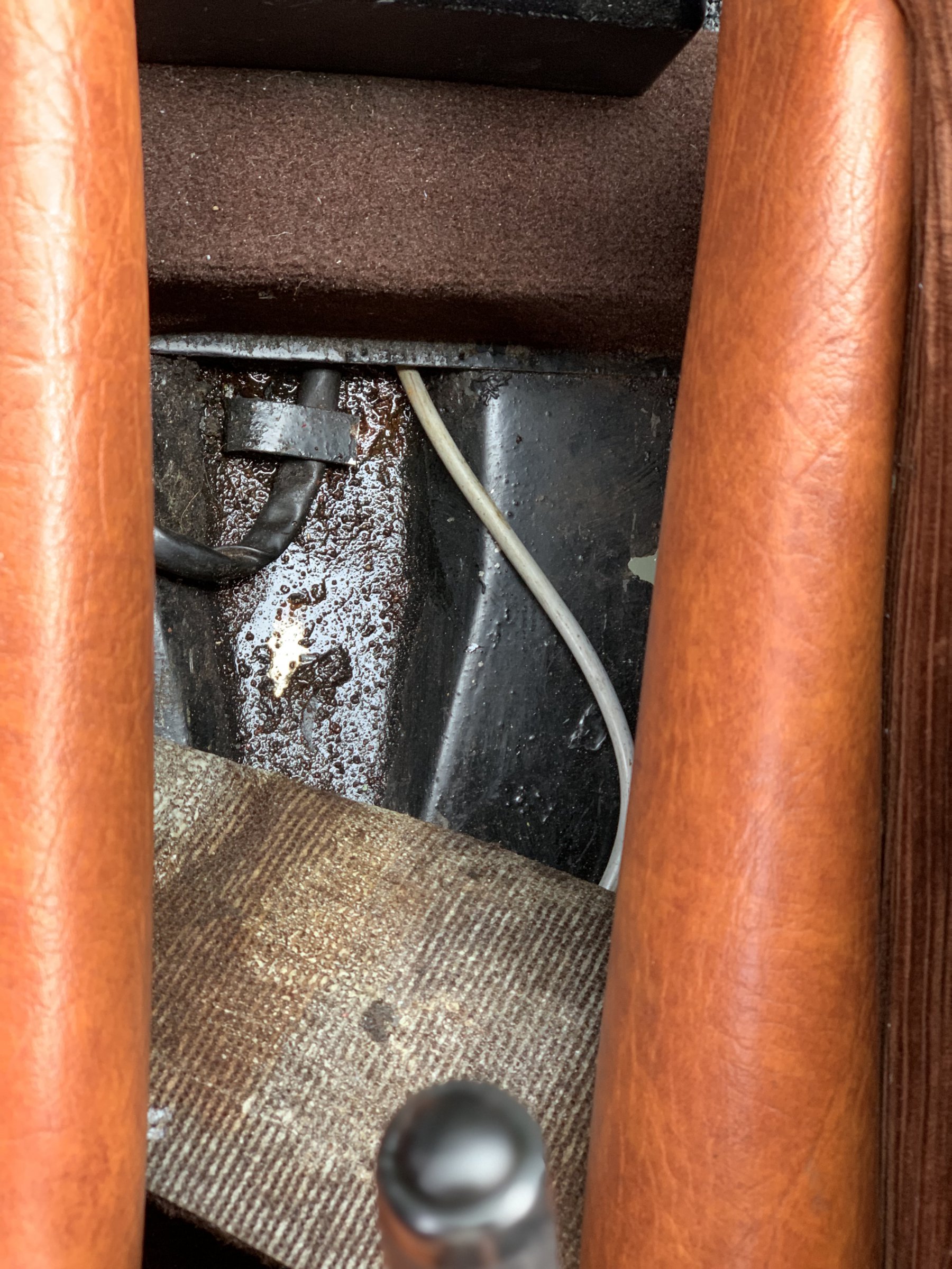

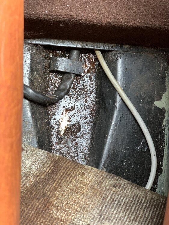

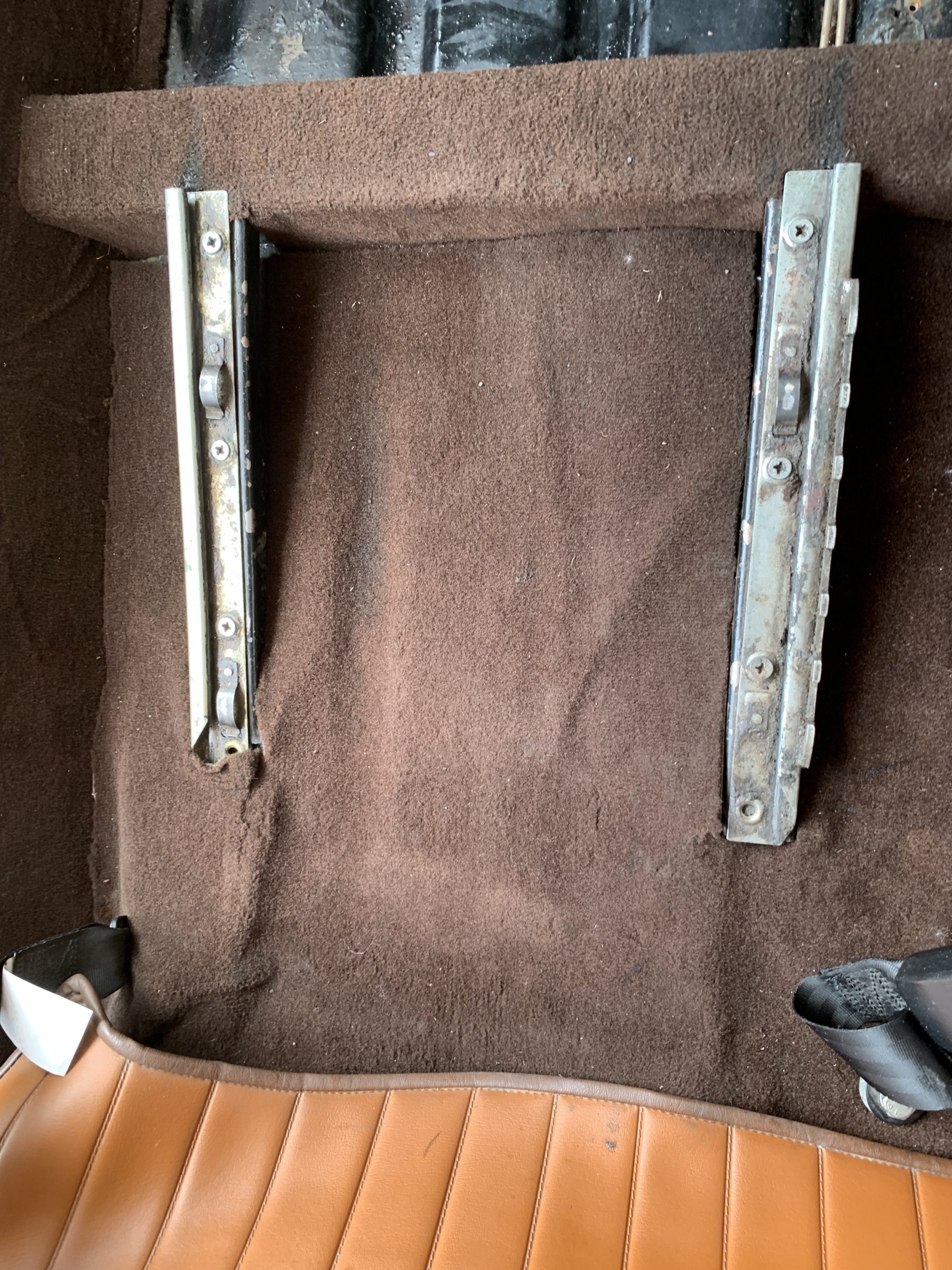

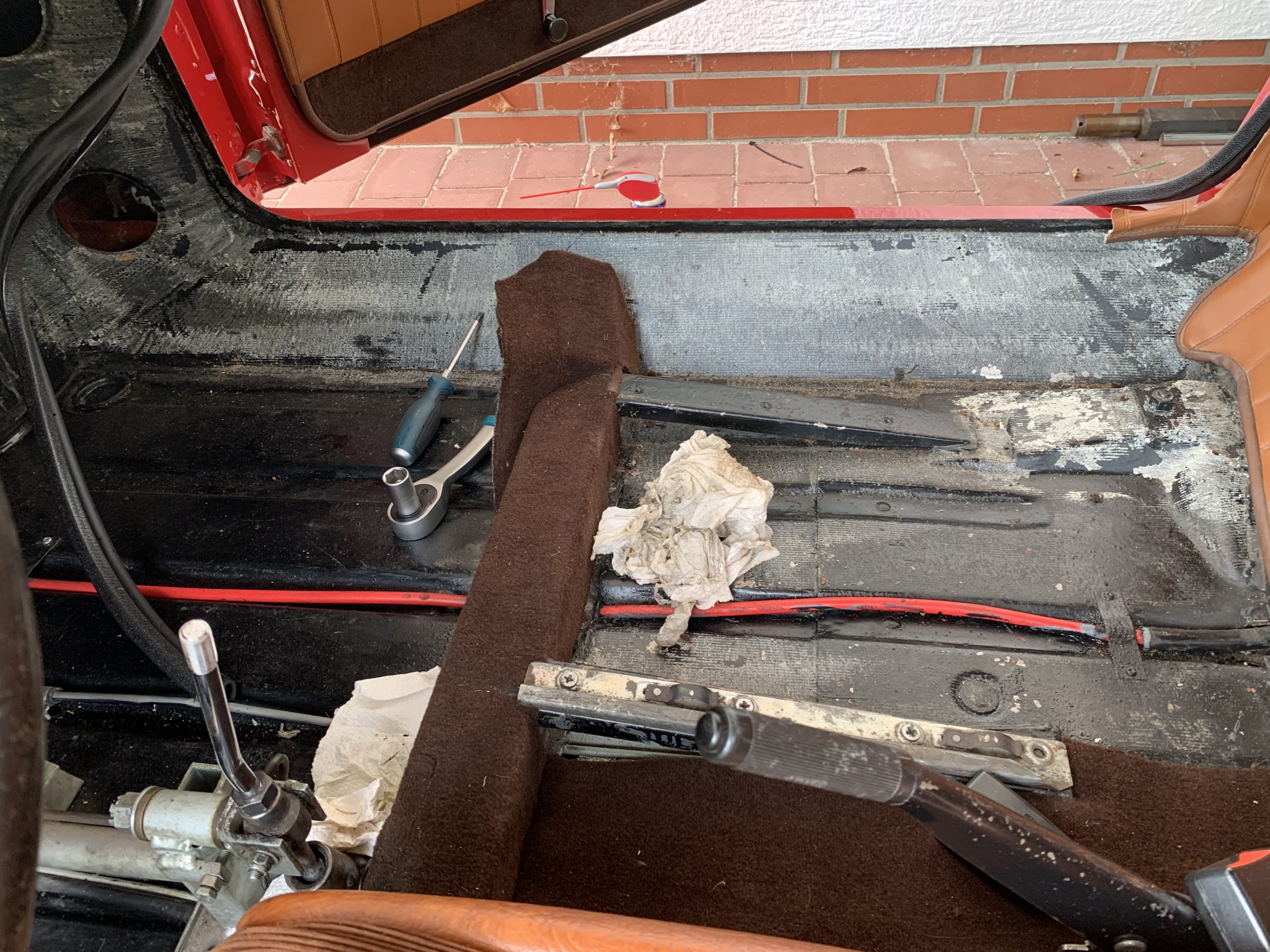

Weiterhin ist der Geruch von Benzin sehr stark im Innenraum vorhanden und wird auch nicht weniger. Ich habe daraufhin den Teppich entfernt und auch eine Stelle nahe der Feststellbremse gefunden, die mir sehr ölig vorkommt. Es wirkt nicht wie Benzin, eher wie Öl.
Fotos anbei.
LG Torben
Das ist sicher nicht ursächlich für den Geruch.
Diese V4 Motoren sind schwer wirklich Öldicht
zu bekommen.
Möglicherweise ist die Abgasanlage nicht mehr
ganz dicht und es zieht zwischen Chassis und Karosserie rein. Die Abdichtung da ist auch eher leger.
Ciao!

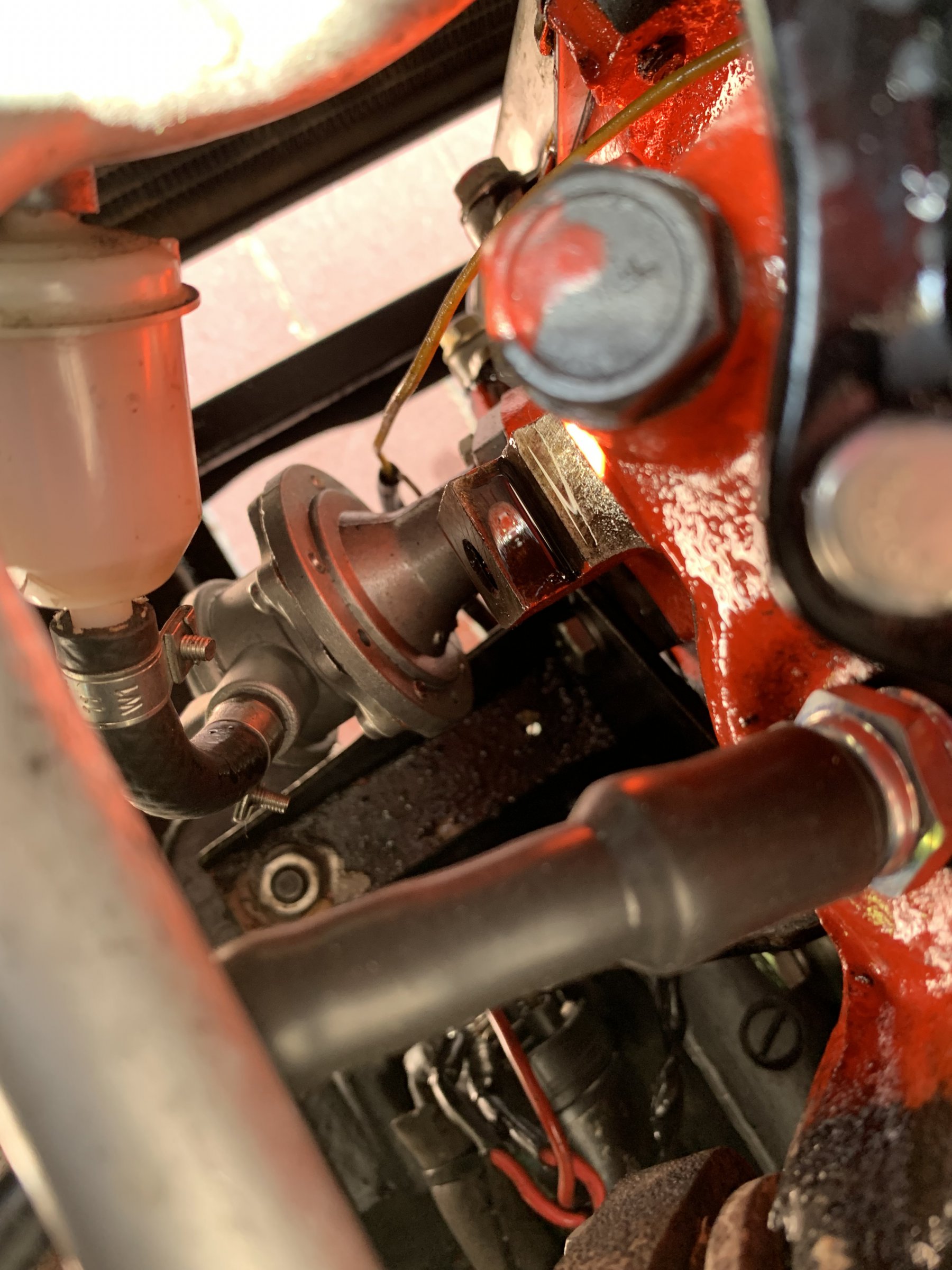

Hi! Ich hab auch eine Stelle wo er definitiv Öl oder Benzin verliert. Ist beim TÜV aufgefallen und wurde beanstandet aber nicht weiter als tragisch gesehen durch die 50 Jahre auf dem Buckel. Ist vorne links unter den Zündkerzen. Ich mache heute ein paar Fotos. LG
PS: Neuer Doppelauspuff plus Dichtungen ist auf dem Weg aus Schweden durch den Sonett Club :top:
Vermutlich undichte Ventildeckel. Klassiker.
Oft durch zu starkes Anschrauben verursacht.
Deckel wird dann wellig und es wird alles noch
schlimmer. Deckel abnehmen, Rand begradigen und neue Deckeldichtung mit
Flüssigdichtung einbauen. Es gibt da auch solche Blechflügel die die Auflagefläche der Schrauben vergrößern. Schaden nicht.
Schrauben auf jeden Fall mit Gefühl anziehen!
Ciao!
Ja sieht nach Ventil Deckel aus. Supt leicht am linken Ende. Dichtung wurde neu gemacht :frown: nicht ich. Über der Benzinpumpe liegt das Öl. Gut deutlich auf der Erhebung
Der Öldruckschalter wird auch gerne undicht und darüber die Kraftstoffpumpe entweder direkt am Block oder ober gegen Unterteil

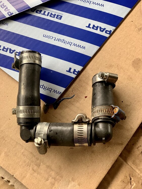

Kein Problem Erik. Könnte bereits dieser hier sein?
Auf jeden Fall suppt es dort irgendwo. Sonst wäre es nicht dauerhaft so feucht unter dem Teppich. Check ich diese Woche hoffentlich. Gute Adresse für Ersatz Schlauch kennt ihr ggf?
Das ist Standard-Meterware. 6mm oder 8mm Innendurchmesser.
Perfekt. :top:

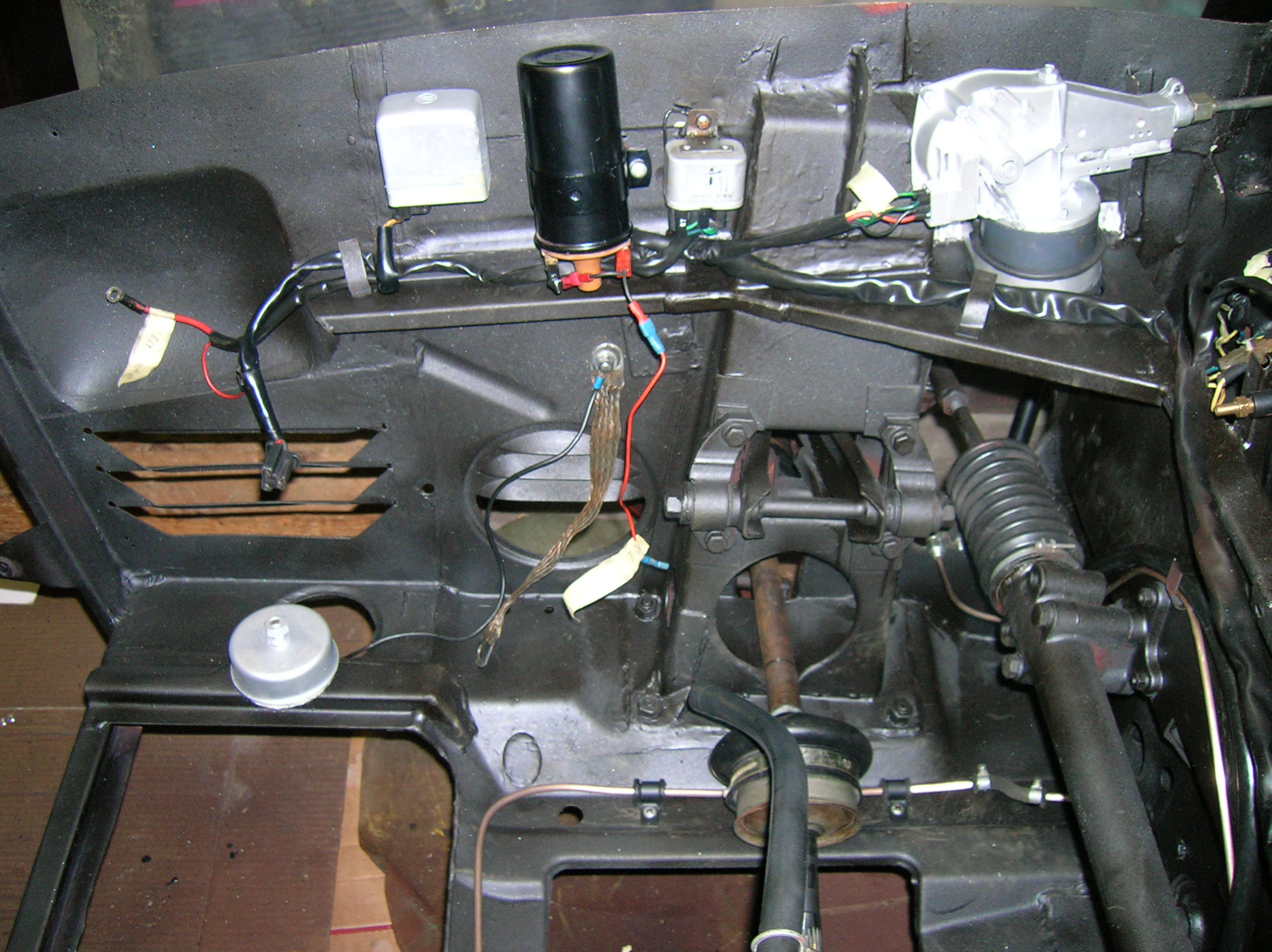

Gehört in den Innenraum nicht original eine Leitung aus Metall wie bei den 95/96ern???? Also ich würde da keinen Schlauch verlegen, viel zu verletzlich.
Ja, da ist eine Rohrleitung aus Metall. Aber der Anschluß vom Tank zu der Leitung ist ein kurzes Stück Schlauch. Ich denke daß der sich in Auflösung befindet. Schon mehrfach erlebt.
Könnte auch diese Schlauchverbindung sein.
Ja stimmt, da vorne im Motorraum ist beim Sonett auch noch ein kurzes Stück Schlauch drin. Hat sich mir bisher nicht erschlossen warum man das so gemacht hat. Beim 96 geht die Leitung komplett durch bis kurz vor die Benzinpumpe.
Da es aber im Innenraum stinkt und da unterm Teppich auch feucht ist, wäre erstmal der kurze Schlauch vom Tank zur Rohrleitung mein erster, heißester Kandidat.

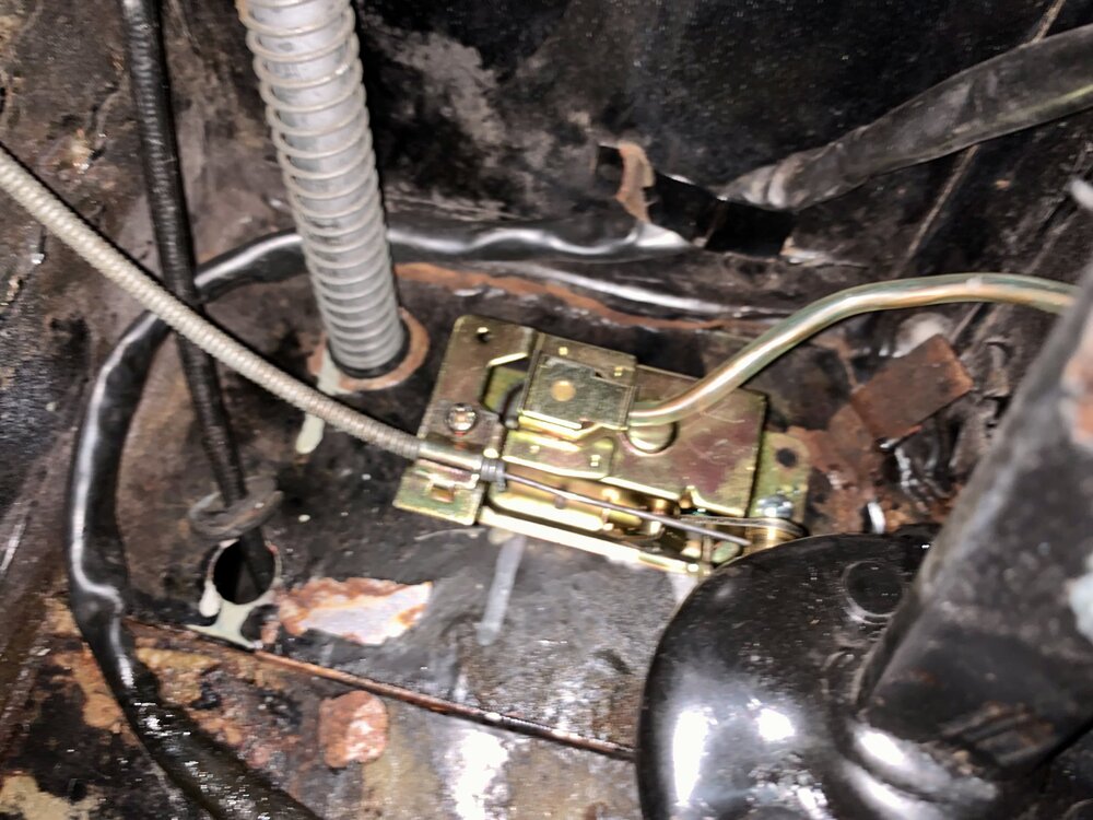

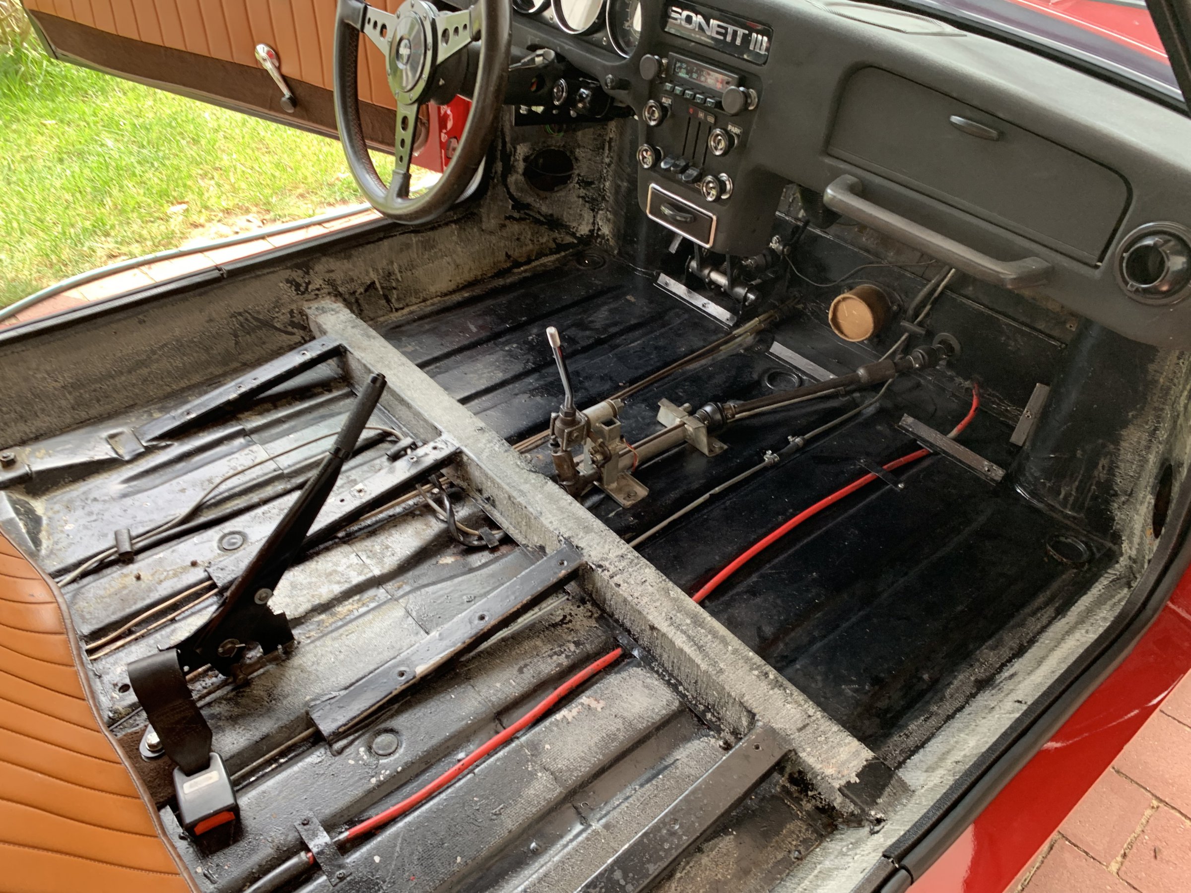

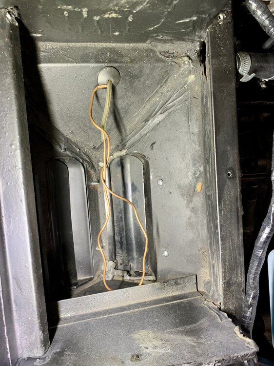

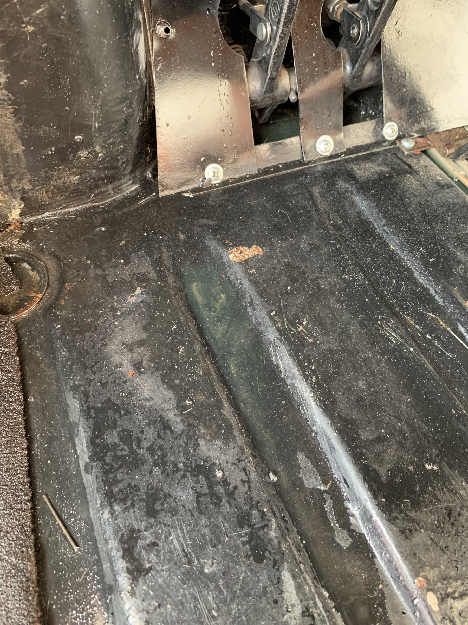

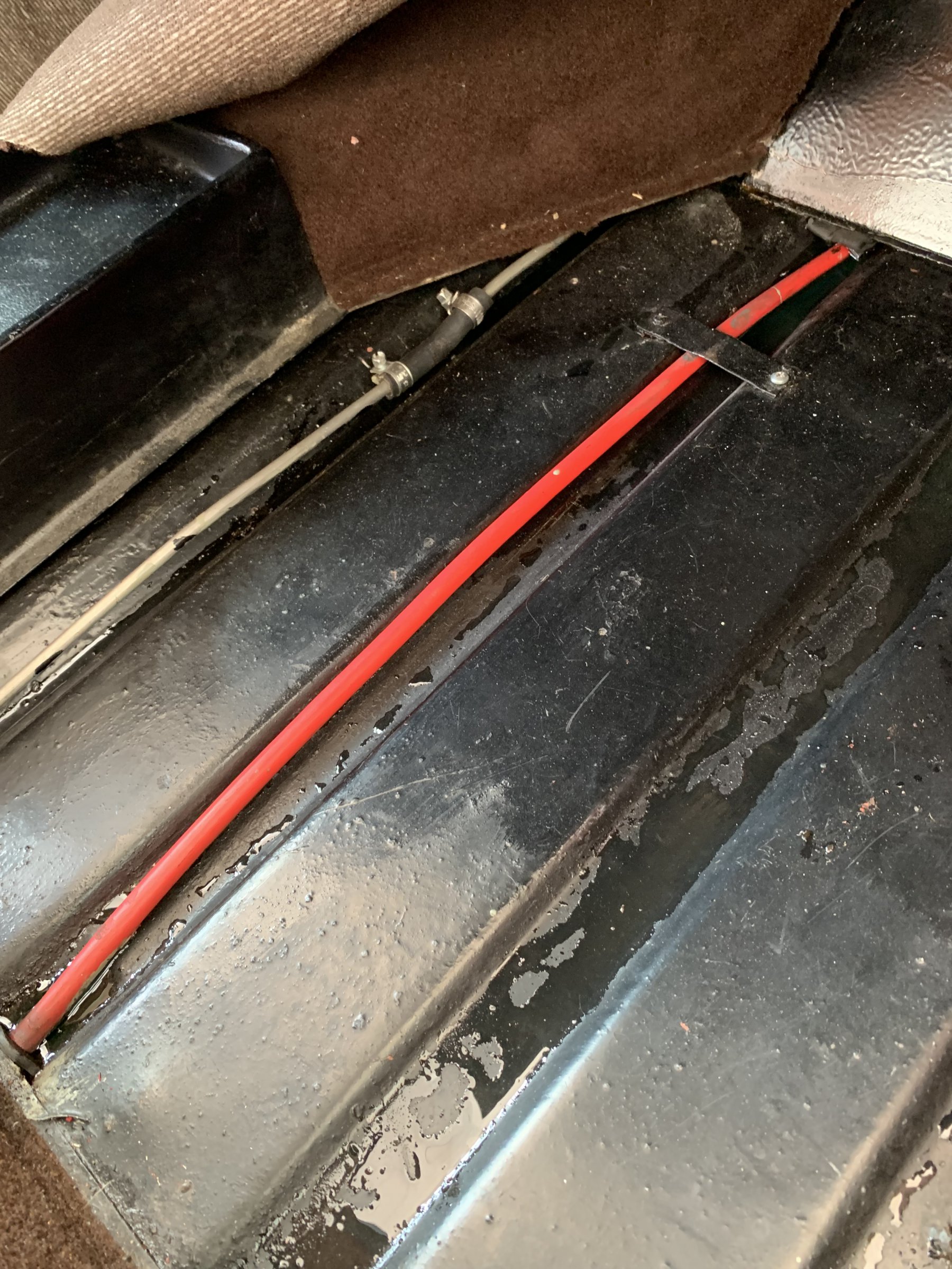

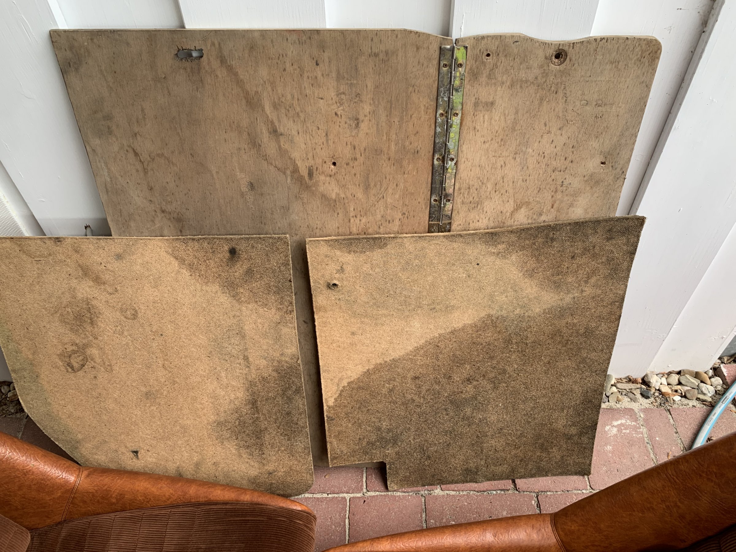

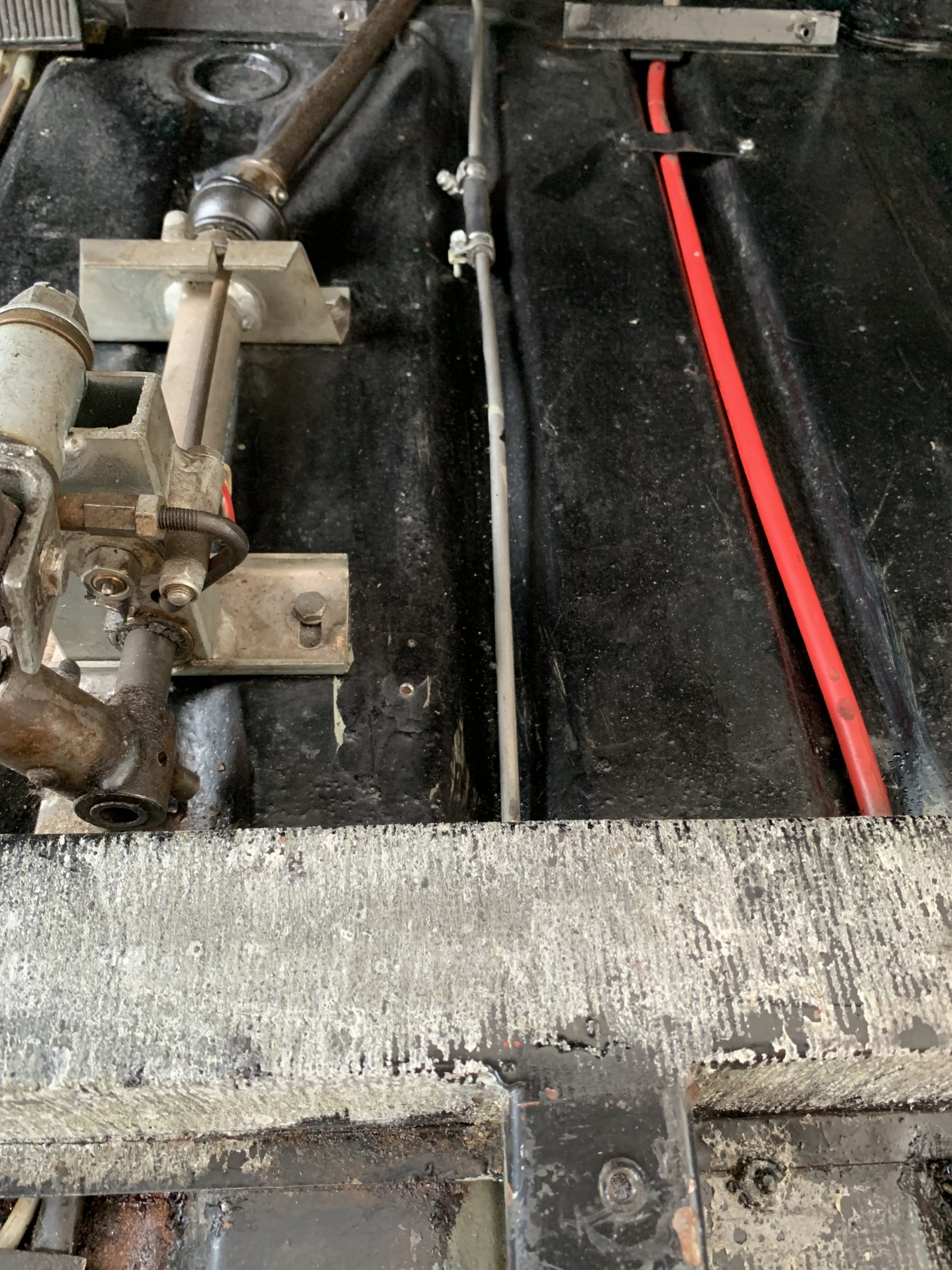

Ich hab heute doch noch etwas Zeit gefunden und bin auf Fehlersuche gegangen. Der Teppich war triefend nass. Die Platten im Innenraum teilweise komplett durchweicht. Es hat sich überall eine blaue Wasserlache gebildet. Sieht für mich aus wie Frostschutzmittel. Ich hab den Teppich komplett entfernt, da ich ihn sowieso „richtig“ machen wollte. Der alte war nicht original verlegt. Anbei noch einige Bilder. Trocknet jetzt alles und ist gesaugt. Zumindest kein starker Rost zu entdecken. Werde noch Brunox einsetzen bevor ich den Teppich verlege. Der Benzinschlauch ist mit einer kleinen Unterbrechung komplett Metall. Für Tipps wie ich den alten Kleber leicht abbekomme und von Teppich Kleber für den neuen, bin ich dankbar! LG Torben
Grundsätzlich ist eine Sonett nicht wirklich
wasserdicht. Möglicherweise stand das Auto
länger draußen.

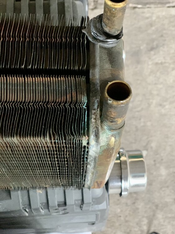

Kühlwasser schmeckt übrigens süß. Wenn es
das über das Ausgleichsgefäss (das Querrohr)
im Motorraum rausdrückt, kann es natürlich nach hinten durchlaufen.
Das ganze System wirkt mMn etwas improvisiert. Man sieht auch nie ob genug Wasser im System ist. Das Rohr darf nicht voll sein! Wegen dem Überdruck muss Luft drin sein. Außerdem muss der Deckel sauber dichten.
Ciao!
