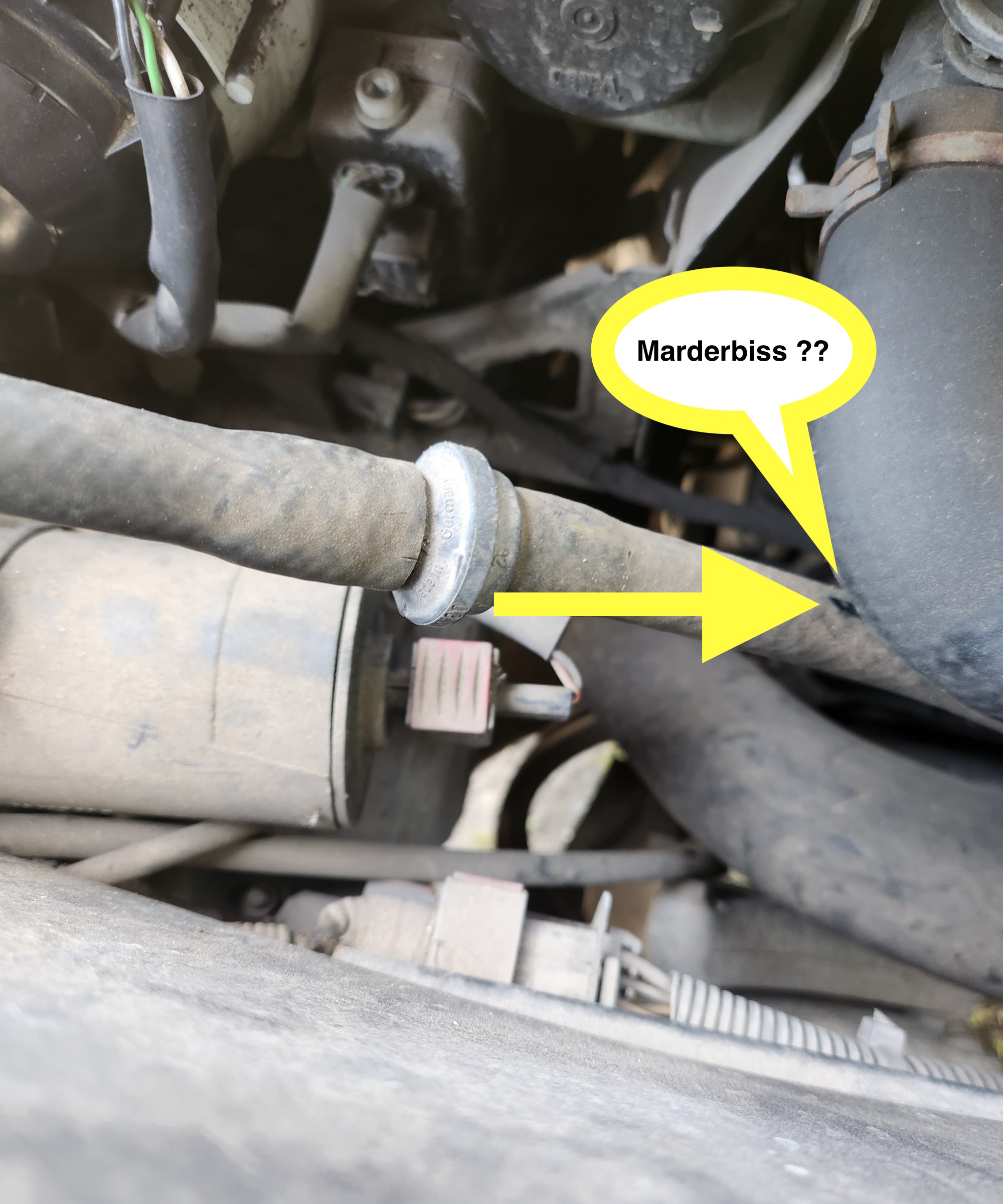

Hallo Leute,
heute ist es mir auch passiert, mein 9-5 2,3t ist während der Fahrt, nach ca. 2 km ausgegangen. Die üblichen Verdächtigen sind mir bekannt. Allerdings hat es bei bei. Restartversuch ein platzendes Geräusch gegeben und das runde Bauteil mit dem Schlauch und dem roten Elektrostecker dran, macht seit dem ratternde Geräusche. Nach ca. 10min ist er wieder angesprungen, als wenn nichts gewesen wäre. Bin dann aber sicherheitshalber wieder zurück nach Hause gefahren. Das Geräusch ist geblieben. Und wenn man die Hand vor das Bauteil hält ist ein leichter Luftzug zu spüren. Weiß jemand, wie das Teil heißt, damit ich das bestellen kann? Achso das Teil sitzt vor der Batterie.

Scheint die Vakuumpumpe der Bremse zu sein (4646220). Gabs in dieser Form scheinbar nur -98 und -99.
Wenn es ein europäisches Modell mit Automatik ist, wird es so sein.
Ist es allerdings ein US-Modell, dann kann es auch die Pumpe für die "Sekundär-Einblasung" sein, die in Florida die strengen Abgasvorschriften einhalten sollte.
Wäre sinnvoll zu erkennen, wo die Schläuche angebunden sind. (kann ich auf den Fotos nicht erkennen)

Das ist interessant. Für 1998 -1999 Modell elektrisch und ab 1999 nur mechanisch über den Nockenwellenantrieb am Kopf. Und bei dem Preis für die elektrische Pumpe wäre es interessant zu wissen, ob man das nicht auf mechanisch umbauen kann?
...... Das Geräusch ist geblieben. Und wenn man die Hand vor das Bauteil hält ist ein leichter Luftzug zu spüren.
....und was ist damit ?
Erstmal Danke für die Antworten,
also es handelt sich hier wirklich um die Vakuumpumpe. Scheinbar gibt es die nur bei Scandix und die wollen stolze 954,00 € dafür.
Um einen Marderbiss handelt es sich nicht (wäre mir in diesem Fall echt lieber), hier scheuern nur die beiden Schläuche aneinander, sind aber beide nicht angegriffen.

Wobei ich mich frage: was ist denn nun an dem Ding wirklich kaputt...? Bisher war nur von tickernden Geräuschen die Rede - wie gesagt, ich hab keine Ahnung von Automatik, aber wenn das nix weiter ist als eine Vakuumpumpe, kann man die eventuell entweder a) überholen (evt. nur Standardlager, die erneuert werden können?) oder b) gegen irgendein anderes ähnliches Modell von einer anderen Fahrzeugmarke tauschen??

Hat Aero nicht eine rumliegen? mal nachfragen
Nö....
Das muss nicht sein: NEU:
https://www.ebay.de/itm/275754257112
Gebraucht:
https://www.jendvandenbosch.nl/gebruikte-vacuum-pomp-voor-saab-9-5automaat.html
oder hier aus Litauen für um die 50 € inkl Versand:
https://www.ebay.de/sch/i.html?_from=R40&_trksid=p2047675.m570.l1313&_nkw=174707642651&_sacat=0
