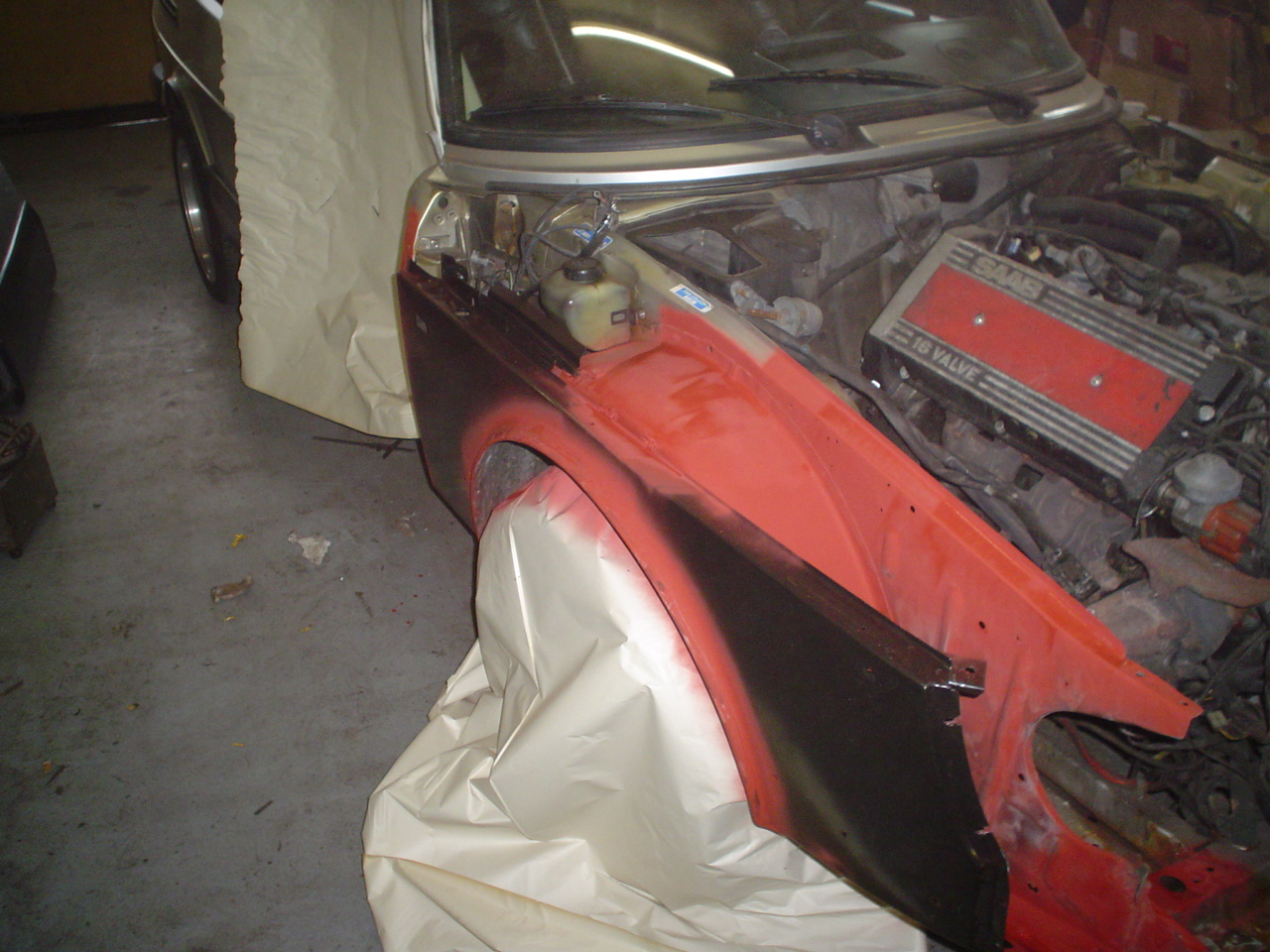

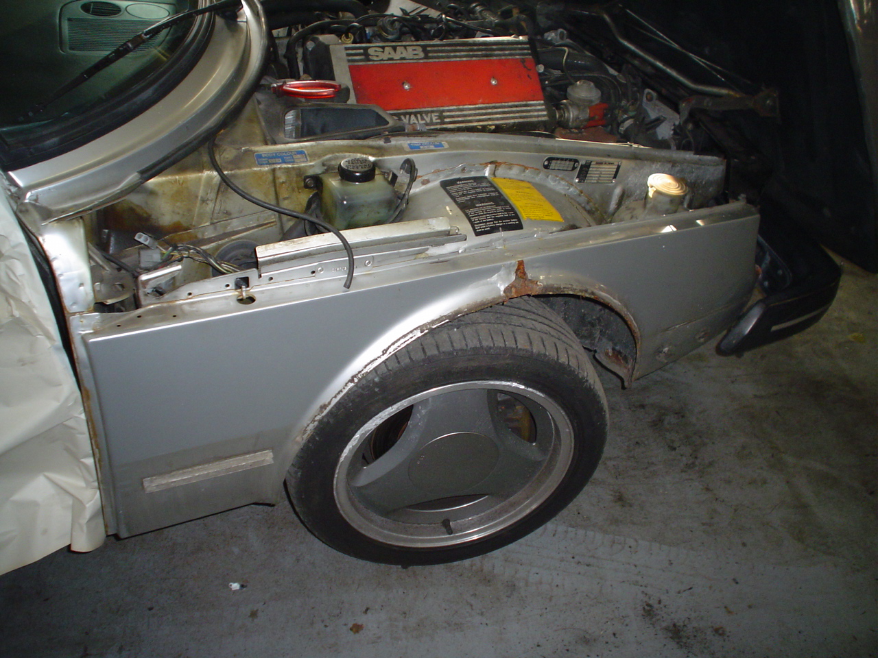

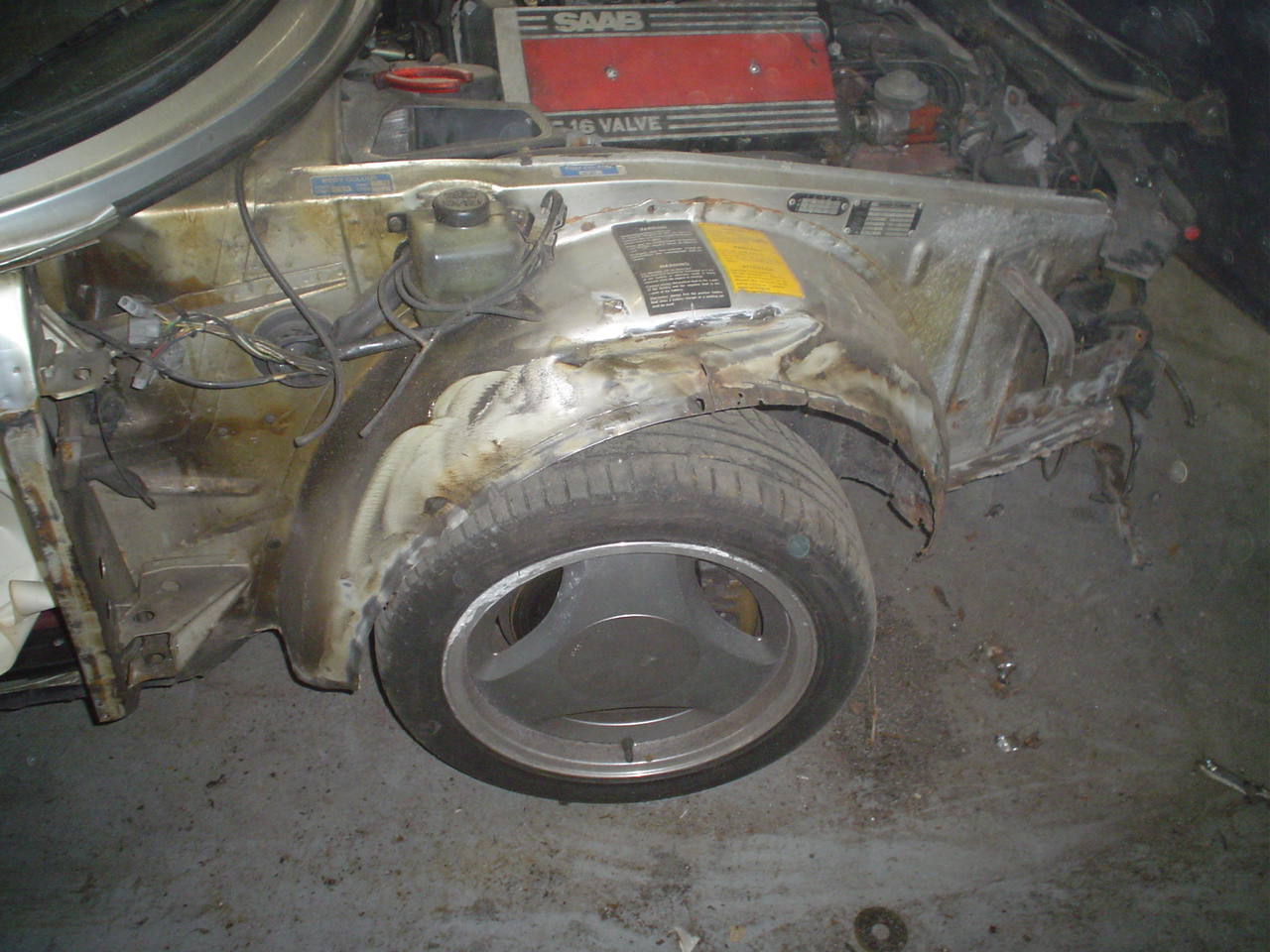

Haube deformiert.Stossstange verwunden.Stossstangenaufnahmen verzogen, ein Querlenker geknickt, Rahmen ok, Flügel rechts hatte schon vorher einen fetten Eiterpickel, den ich jetzt mal ausgedrückt habe.
To be continued...
Quatsch keine Opern,mach daß das Ding am Wochenende läuft.Danach kannst Du immernoch Deine Memoiren schreiben.
Huiii, sieht aber unter dem Kotflügelröckchen ganz schick aus... Interessanter Kontrast zu außen :D

Ja, Chef, jetzt kommt das Radhaus dran!

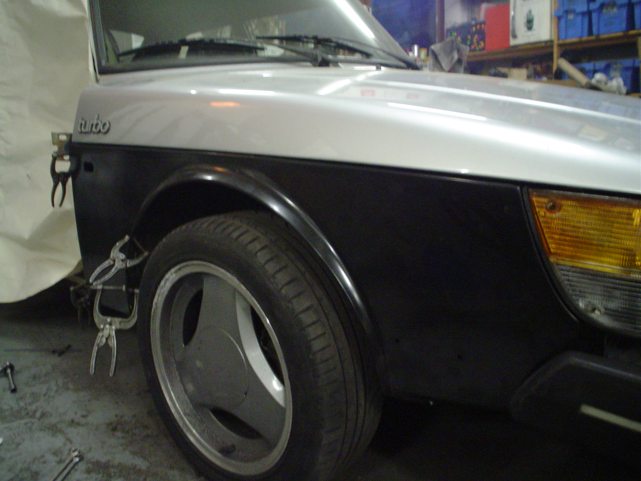

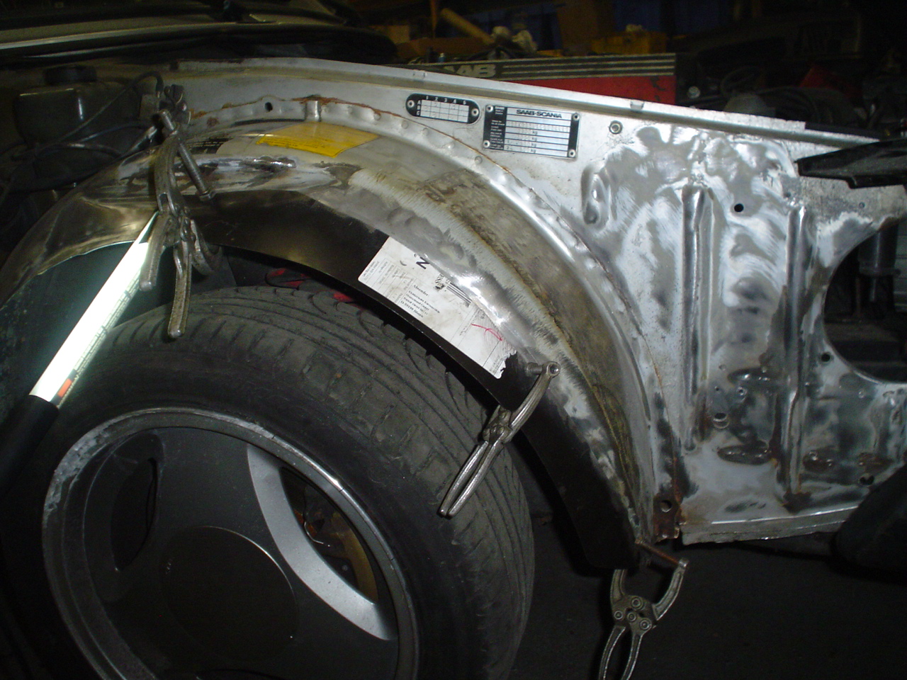

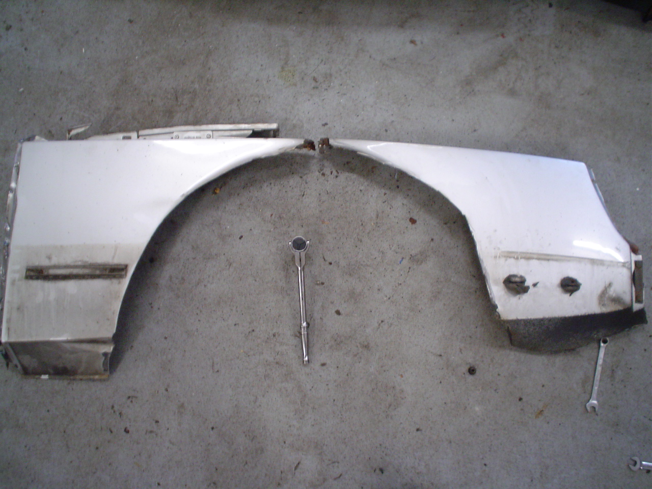

Kotflügel anpassen, damit die Flucht stimmt.Festbraten ist ja der point of no return.Gottseidank ist das ein originaler Flügel.Ich werde den Seitenblinker in Kauf nehmen, da mir die Fläche da wichtiger ist, als da nachher gipsen oder zinnen zu müssen.Die Haube hat ja auch schon ein Emblem.

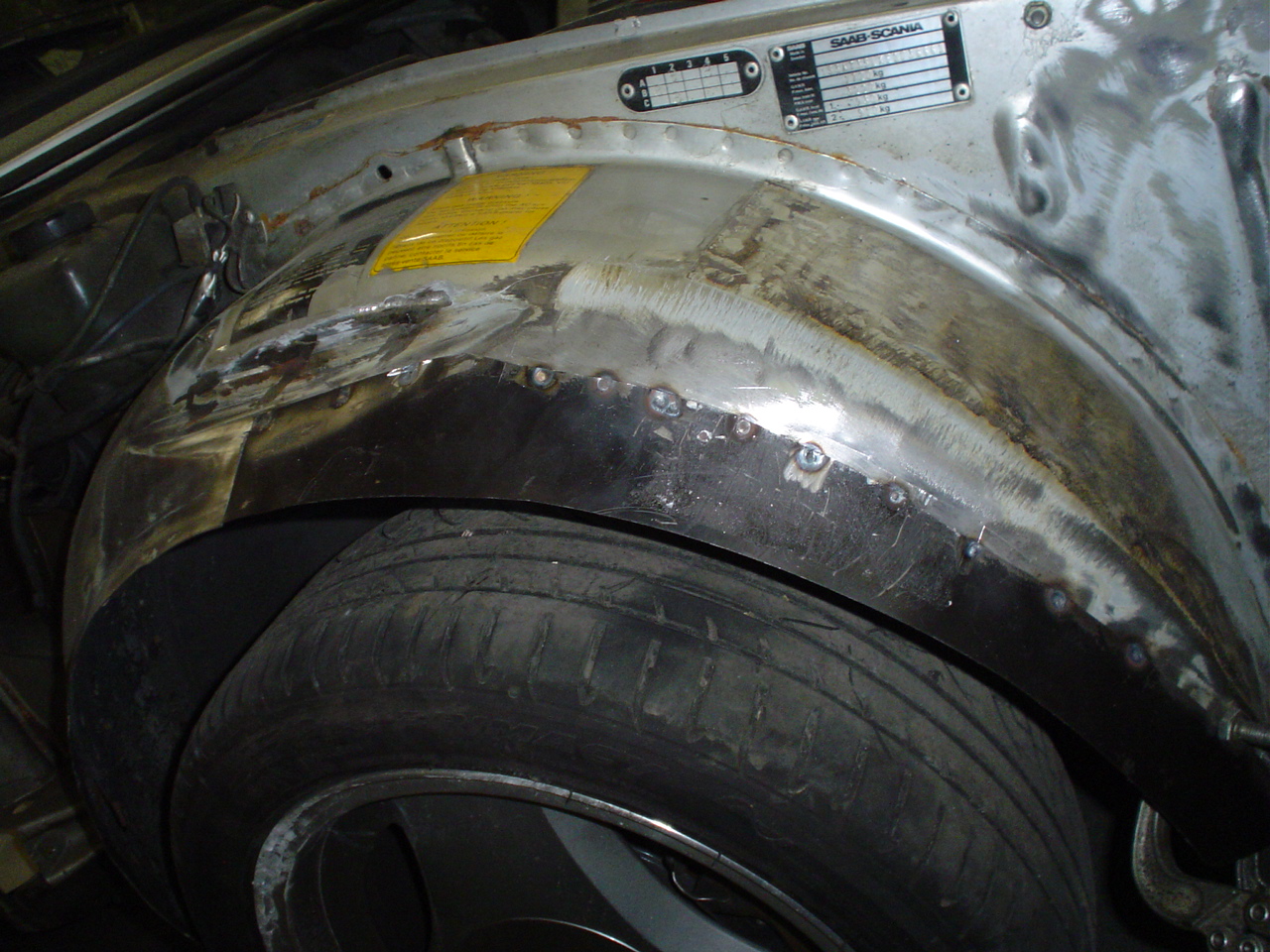

Und Innenradhaus instandsetzen.Ziemlich morsch, aber Klokkerholm passt besser, als ich dachte.
Die Punktschweisszange ist deutlich älter als das Fahrzeug, aber geht schon.

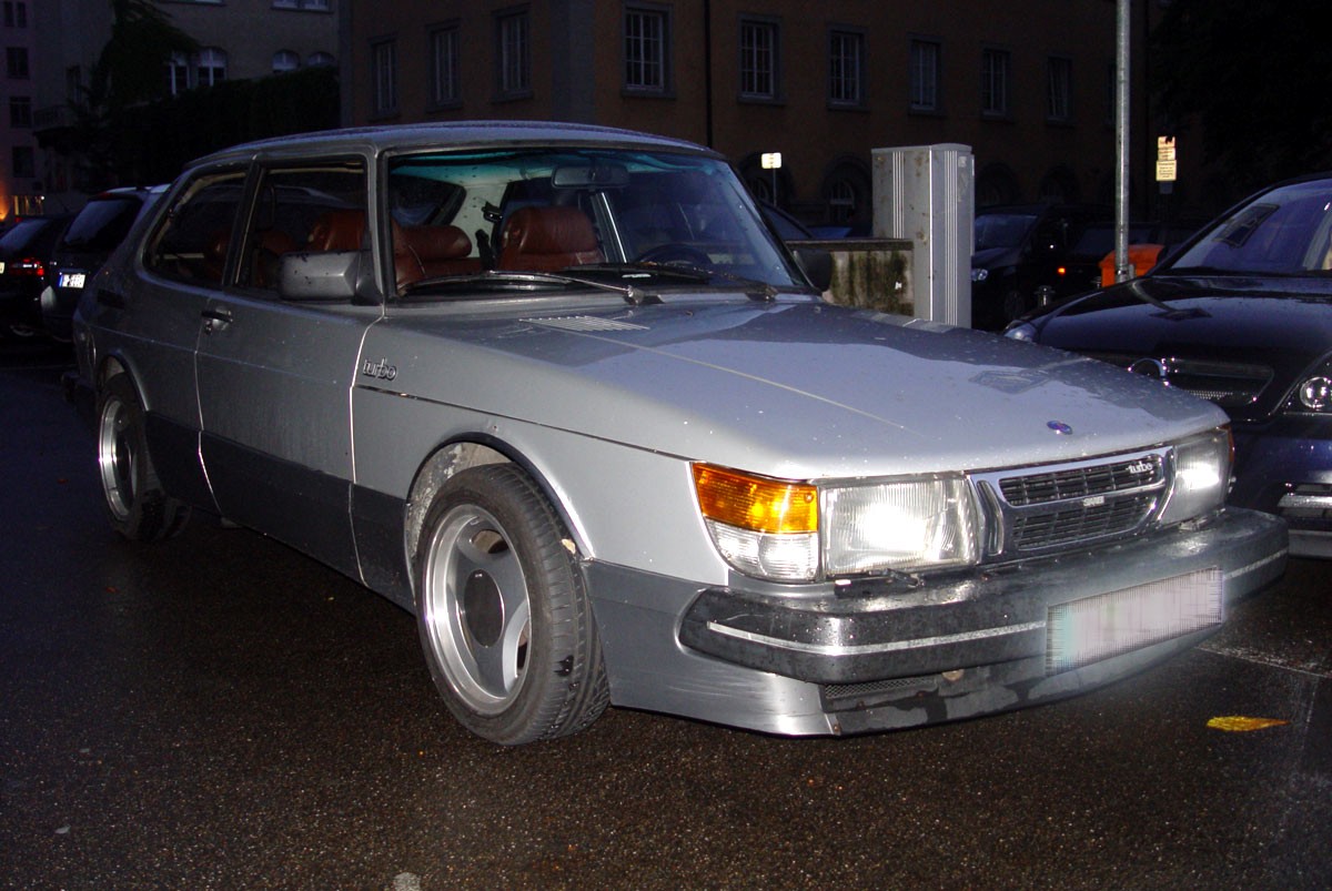

hier ist er, etwas über-/unterbelichtet, aber dennoch wunderschön:

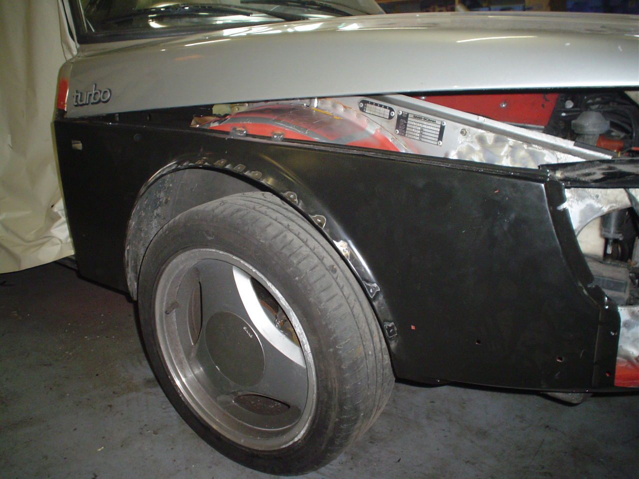

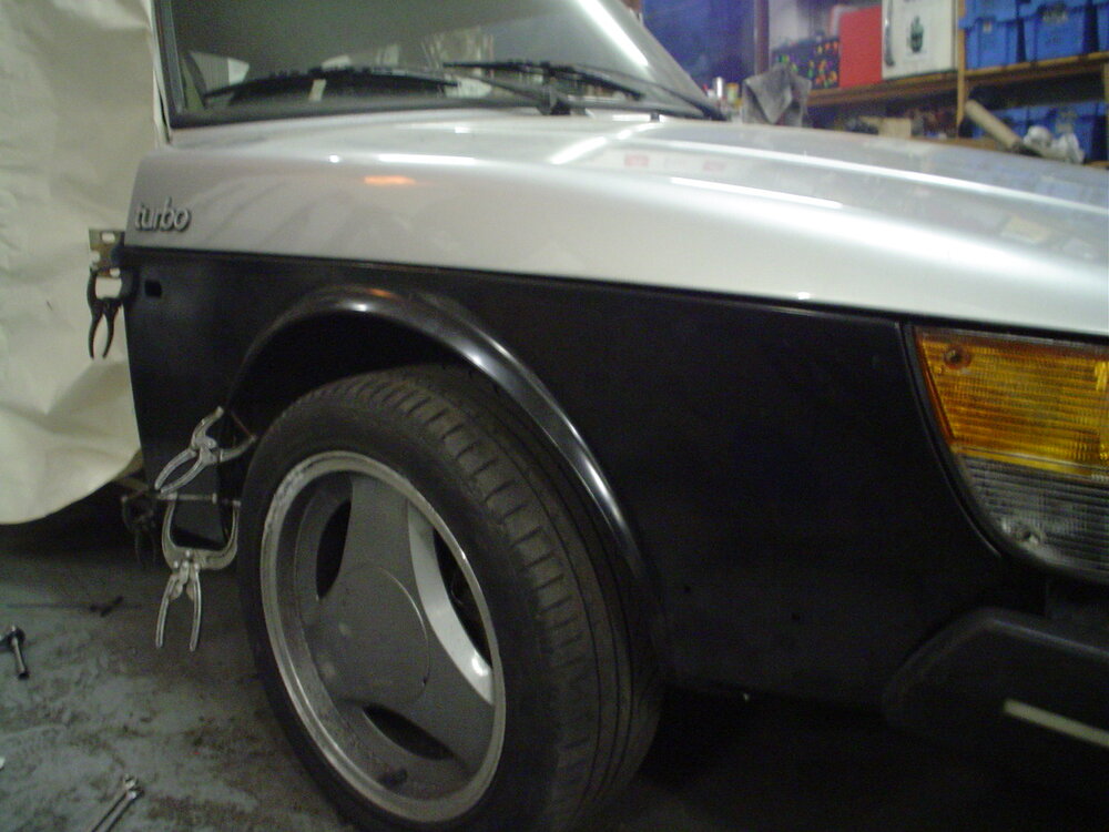

Flügel ist halb verschweisst.

So, Flügel drauf, silber verspritzt.Aber richtig verspritzt.
