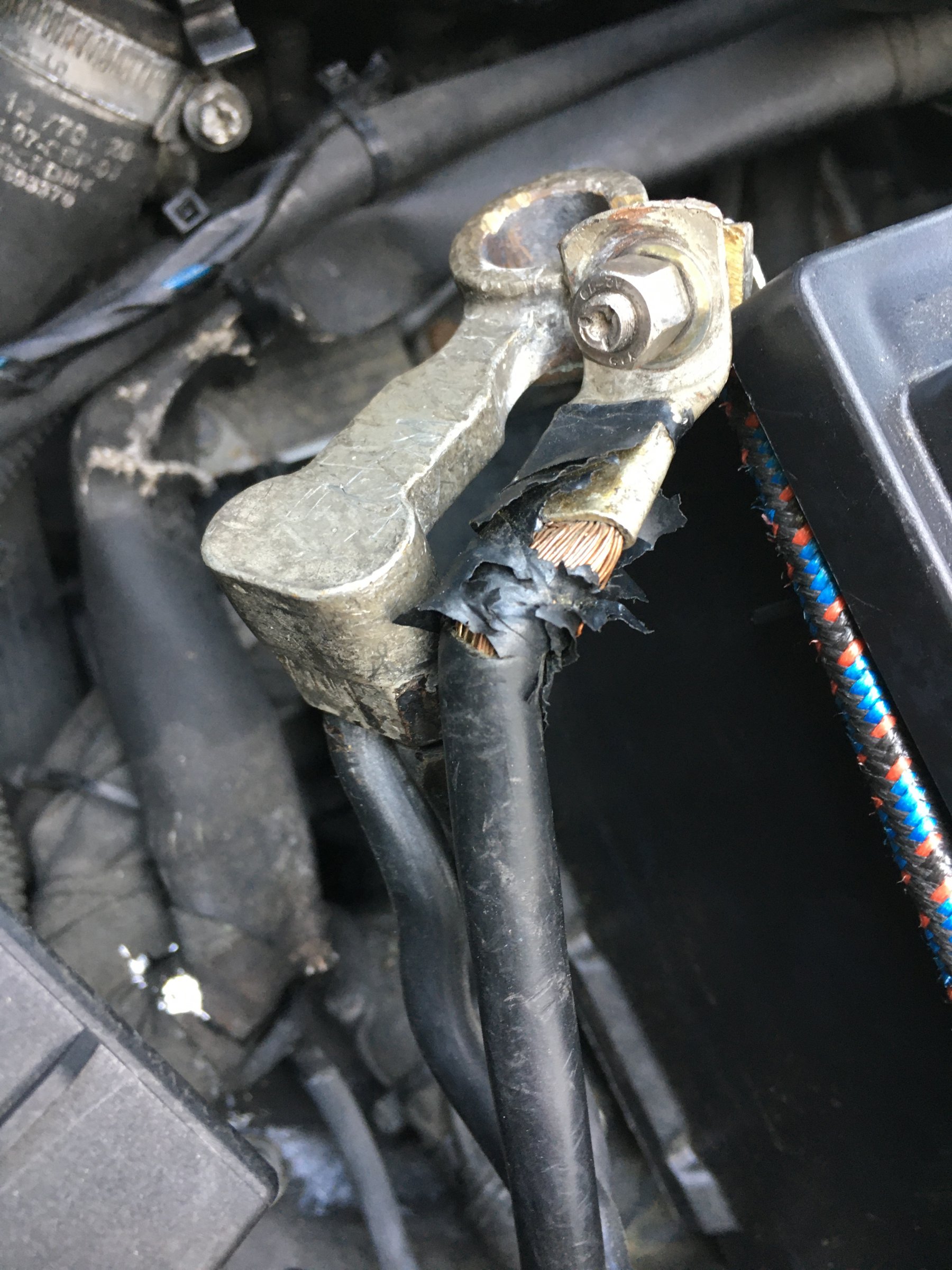

Was meinst du mit Massekontakt...die Klemme vom Minuspol? Wenn Pol und Klemme sauber sind, die Klemme bündig anliegt sollte da nichts heiß werden.

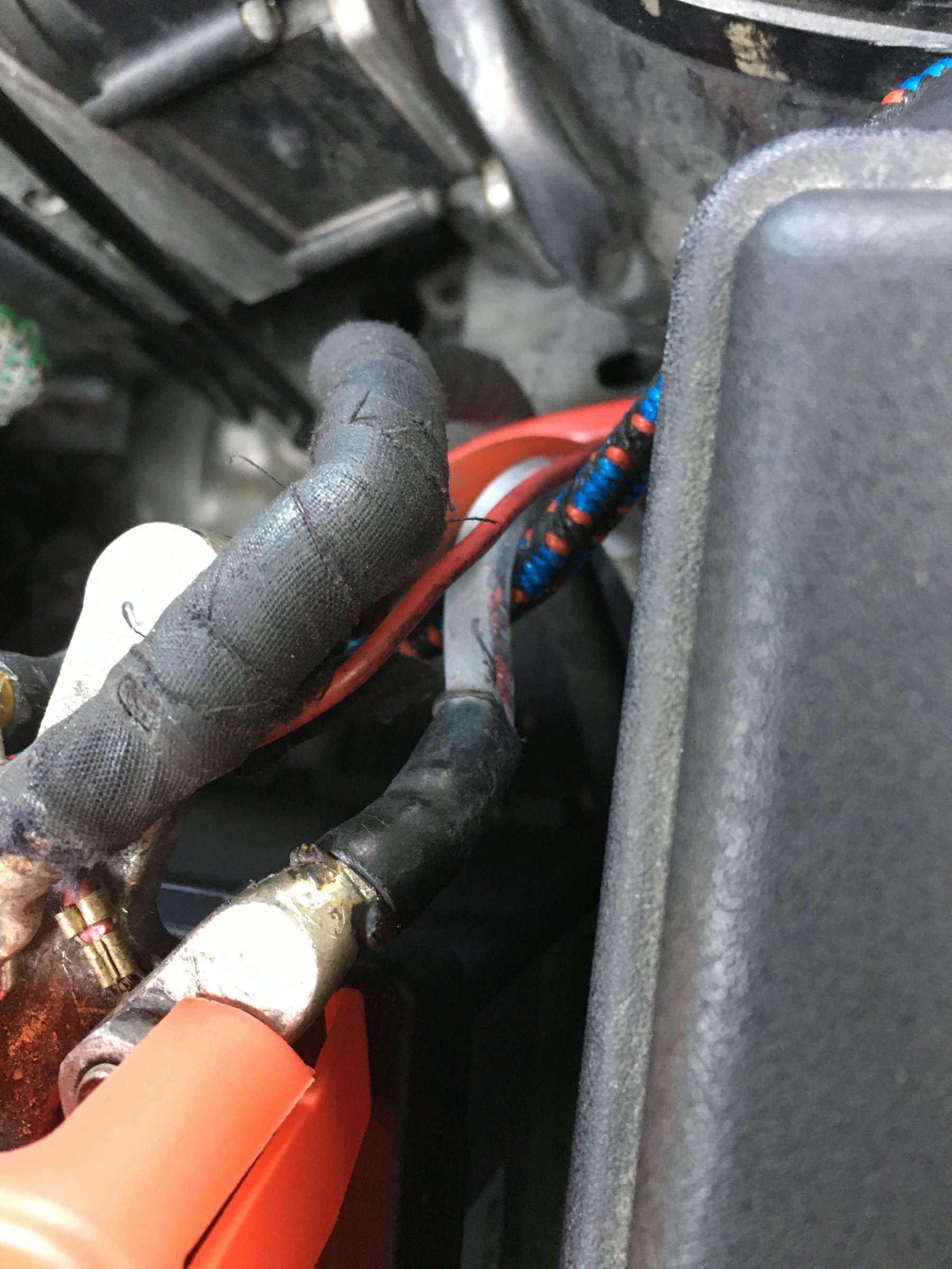

Die Klemme, die auf den Minuspol der Batterie kommt. Und da besonders an der Stelle, an den die Kabel eingeklemmt sind. Und besonders das Kabel was leider nicht zu sehen ist, da durch das zusätzliche Kabel verdeckt. Ich denke das der Kontakt nicht mehr gut ist. Also neue Klemme und Kabelschuhe würde ich denke. Was ich noch erstaunlich finde ist das rote Kabel an dem Pluspol. Sieht für mich so aus als wäre dies mal richtig warm geworden, da die Isolierung so weiß angelaufen ist.
Das größte Problem ist immer noch das Getriebe. Da würde ich gerne mal den oder die Stecker prüfen, kann nur keine finden.
Wenn es an den Batterieanschlüssen heiß wird stimmt da etwas ganz und gar nicht.
Denk mal über komplett neue (dicke) Kabel nach, die kann man sich auch nach Bedarf bauen lassen.
Kannst Du den Verlauf verfolgen, also kann man die mit vertretbarem Aufwand austauschen?
Na ja, die sind halt eingewickelt. Mit Mühe würde man die sicherlich verfolgen können.
Bei den roten muss ich das in jedem Falle noch tun, da ja noch nicht geklärt ist warum zwei rote auf der Lichtmaschine angeklemmt sind. Ich habe den Verdacht, das auch dort einfach ein zusätzliches Kabel zur Batterie gelegt wurde, wie am Minuspol auch direkt auf den Motorblock.
Kabel am Minuspol ist auf jeden Fall so nicht ori. Ich bin mir nicht sicher aber bei mir sind beide schwarzen Kabel in der Klemme vergossen. Wenn bei dir das rechte rausgerissen ist und das linke auch nicht mehr fest sitzt kann es schon sein dass es ordentlich warm wird. Der Kabelschuh ist auch nicht richtig gepresst und muss die Stromstärke nun über die M6 Schraube und die kleine Auflagefläche an der Klemme leiten. Im Zubehörhandel Car-Hifi Bereich gibt es massive Klemmen die hohe Ströme leiten können. Die Kabel würde ich auch neu machen eines müsste am Rahmen verschraubt sein und das andere zur Lima gehen (B-).

So, habe nun Lima und Batterie getauscht und die elektrische Welt scheibt erstmal in Ordnung.

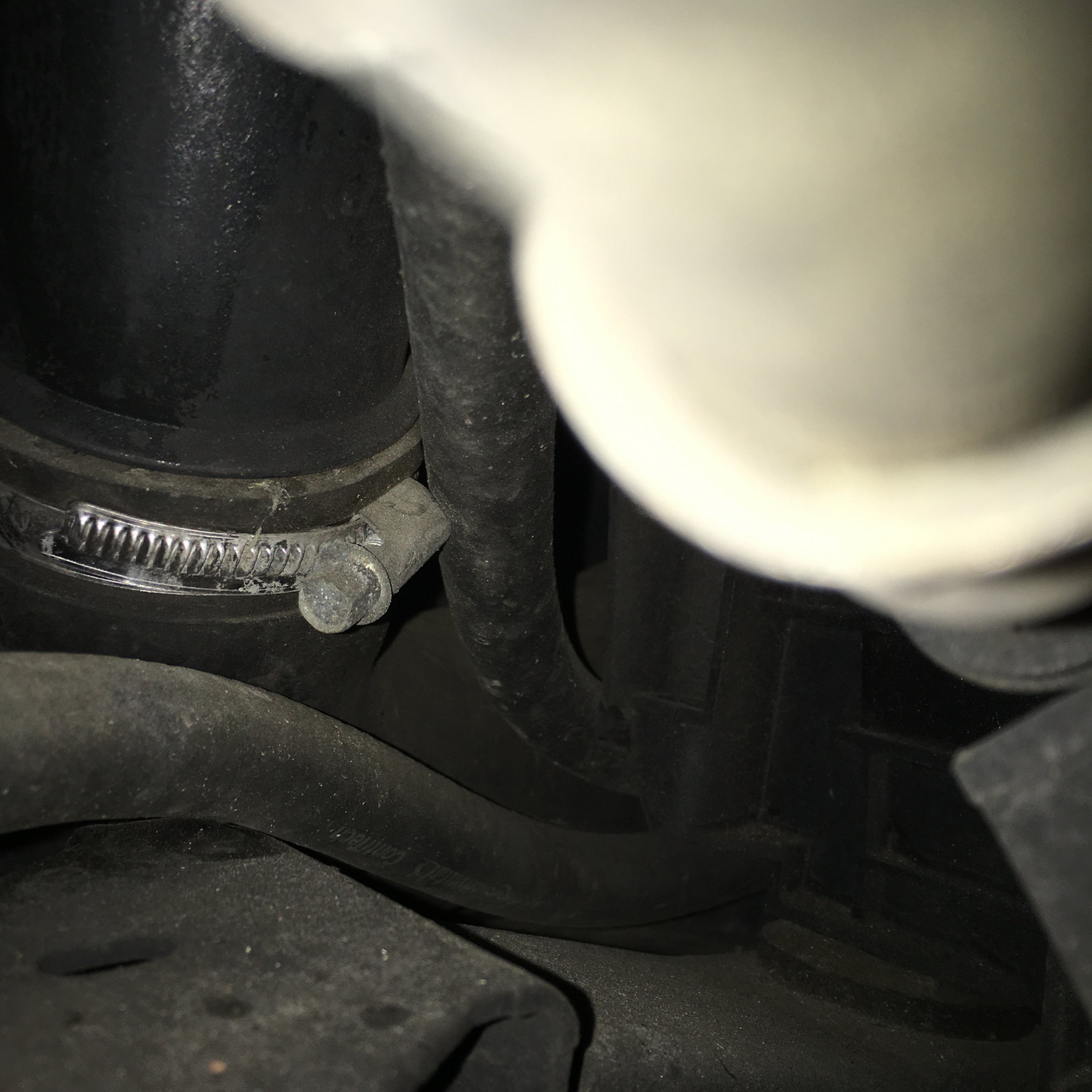

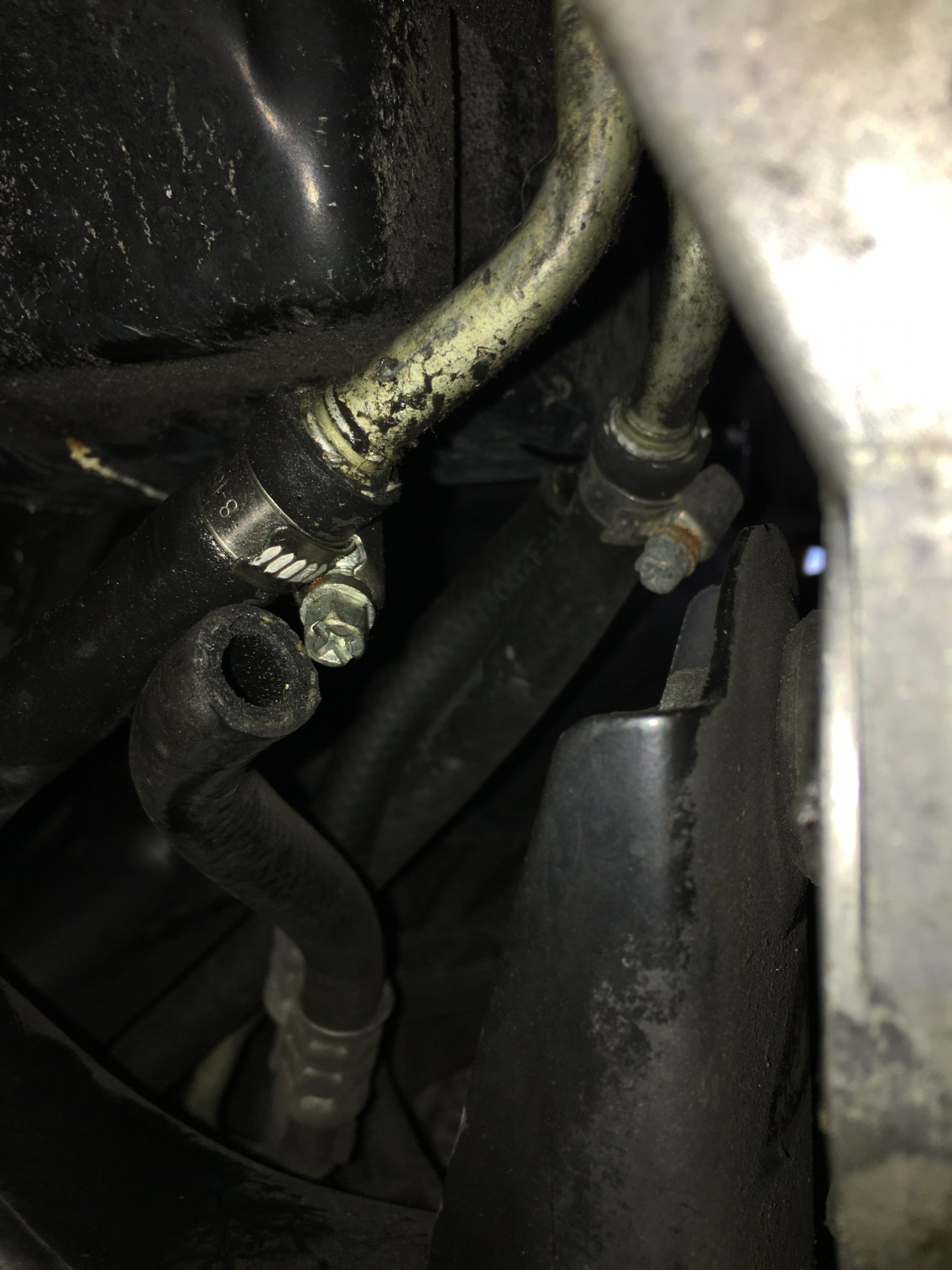

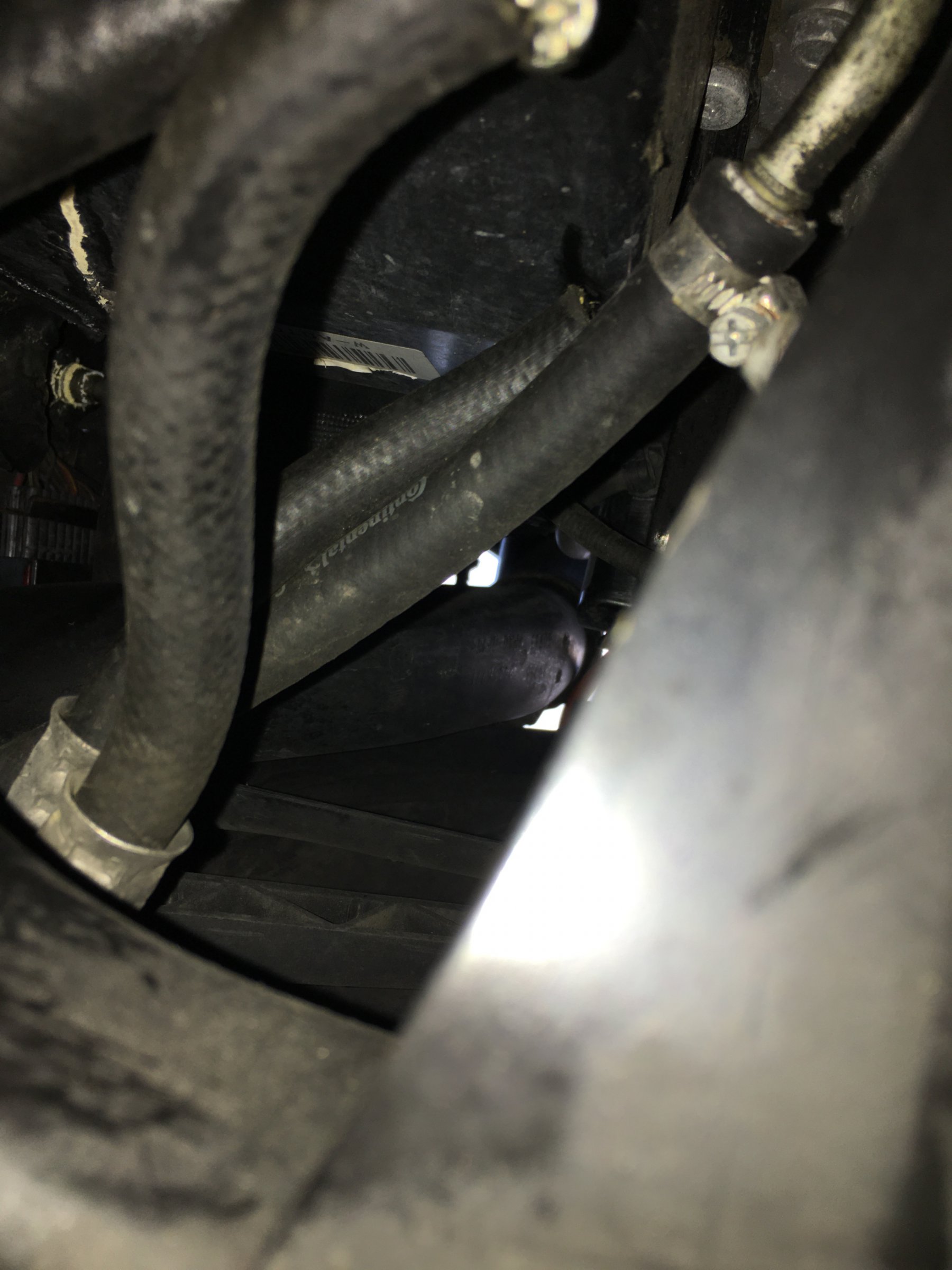

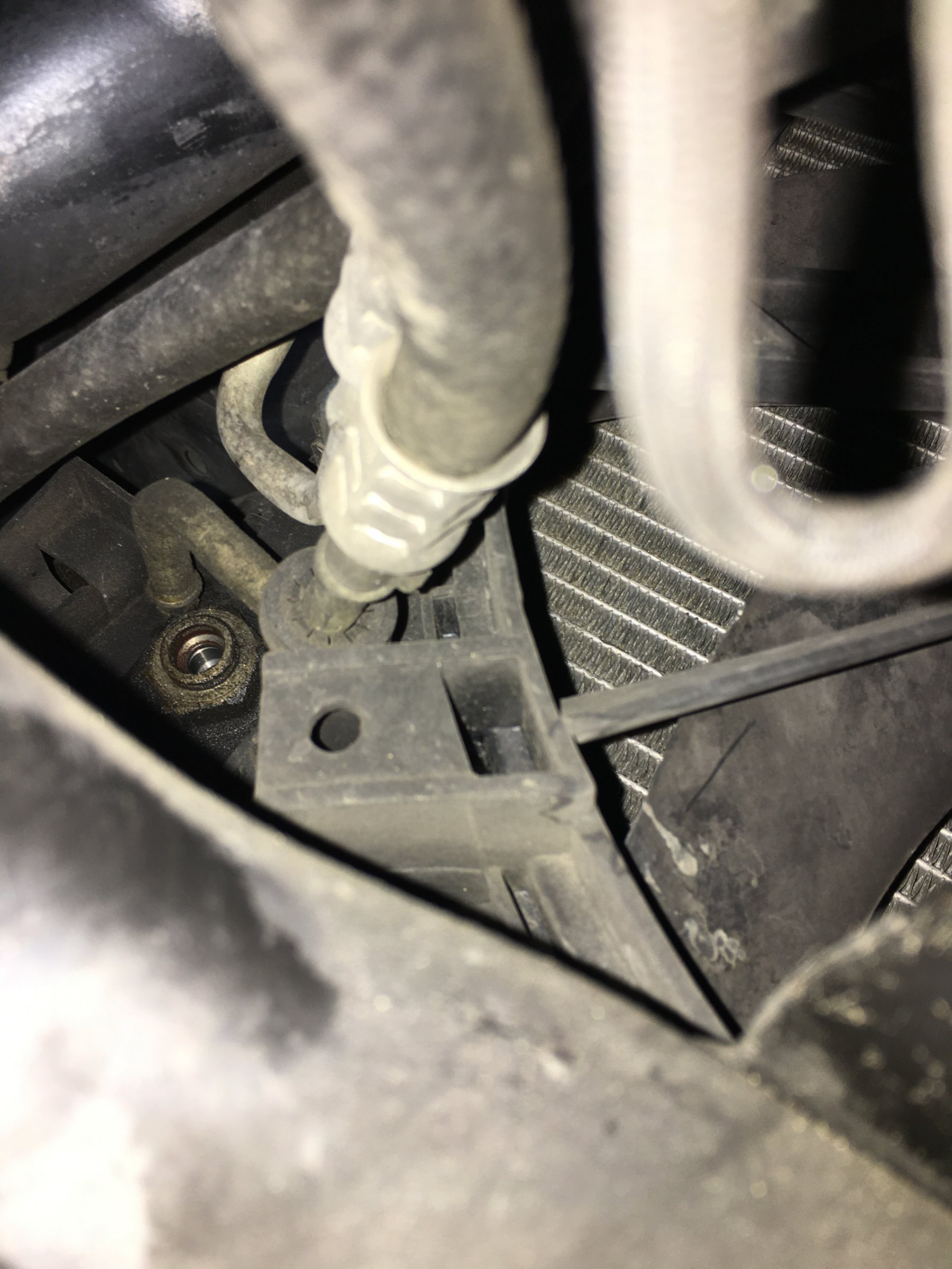

Nun habe ich festgestellt, das jemand an den Kühlschläuchen manipuliert zu haben scheint, siehe Bilder.
Ich sehe nicht wo die neuen Schläuche enden. Habt Ihr einen Verdacht was da gemacht worden sein könnte oder wie ich das wieder in Original bekomme?
Noch ein kleiner Nebenkriegsschauplatz. Ich hatte für einige Zeit das Flexrohr ausgebaut um Fehlerquellen zu reduzieren. Nun wollte meine Frau auch mal SAAB testen, da habe ich das Rohr wider montiert. Starke Leistungsreduzierung. Leistung erst ab recht hoher Drehzahl und Meldung bitte Werkstatt für eine Inspektion aufsuchen. Rohr wieder raus alles wieder gut. Ich denke PDF zu. Kann man den reinigen und wenn ja wo?
Hallo, vielleicht sind die Bilder nicht besonders klar in dem vorhergehenden Eintrag. Auf dem Bild 9320 sieht man einen Anschluss der Schläuche an einem Kühler, der jedoch nicht genutzt ist. Gibt es einen separaten Kühler nur für das Getriebe? Die Löcher sind nicht verschlossen, somit scheint zumindest dieser Teil des Kühler nicht genutzt zu werden.
Bitte auch die beiden Einträge vorher betrachten.

Ich kann leider anhand deiner Bilder nicht erkennen wo sich die fragliche Schläuche bei dir befinden. Der untere Teil des Kühlers wird als Klima-Wärmetauscher genutzt..

Vielen Dank für die Rückmeldung. Ich habe nun die Schläuche weiter verfolgt und bin der Meinung, dass die Schläuche an einem separatem kleineren Kühler vor dem Motorkühler enden. Der Kühler ist ca. 30cm breit und 15cm. hoch. Sieht recht professionell aus und könnte da auch bereits von SAAB vorgesehen oder geliefert worden sein. Ich kenne mich nicht so gut mit WIS aus habe aber Bilder gefunden in denen das Getriebeöl eigentlich durch den Motorkühler geführt wird. Die Anschlüsse und die dafür vorgesehenen Schläuche liegen noch im Motorraum jedoch an beiden Seiten abgeklemmt. Stattdessen gehen nun Schläuche auf den separaten Kühler. Ob das gut ist, bin ich nicht sicher. Aus meiner Sicht scheint der originale Kühler noch OK zu sein, sonst müsste ja da Wasser austreten. Habe schon überlegt ob ich beide Kühler in Reihe schalten soll.
