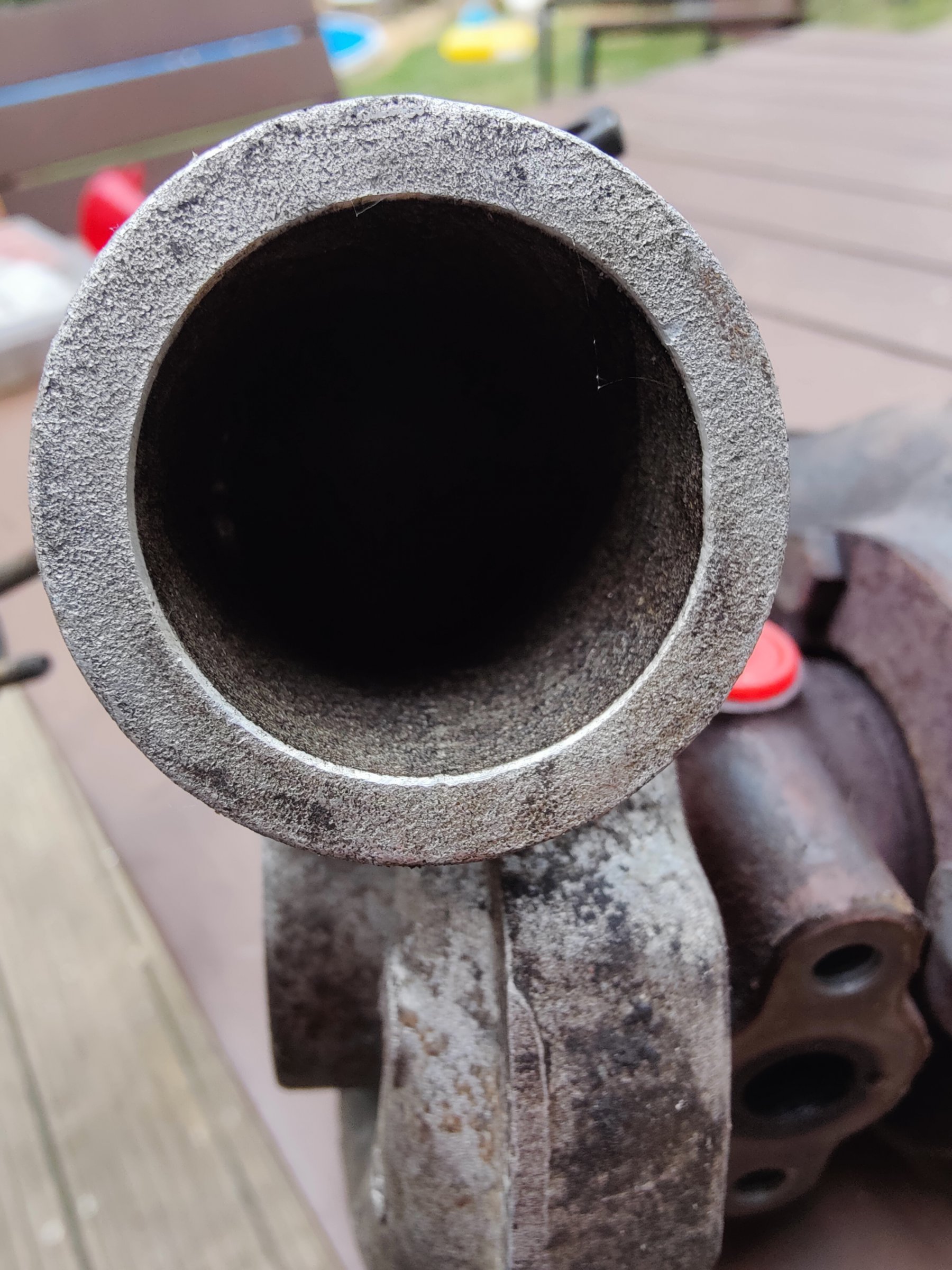

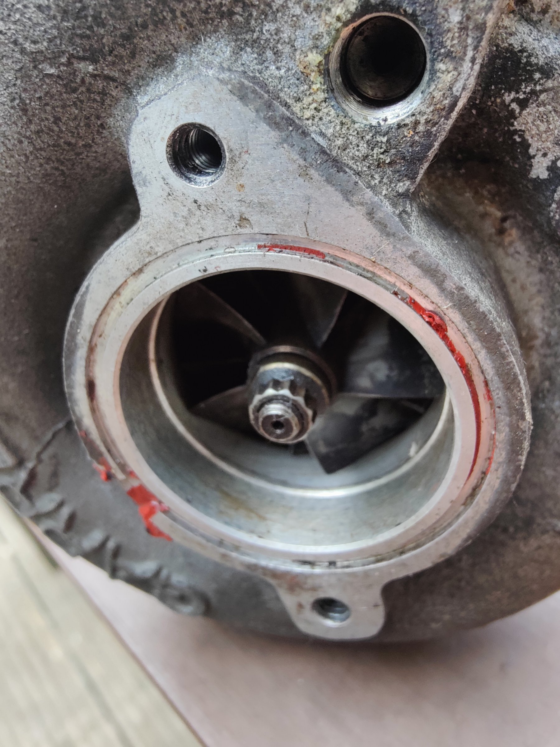

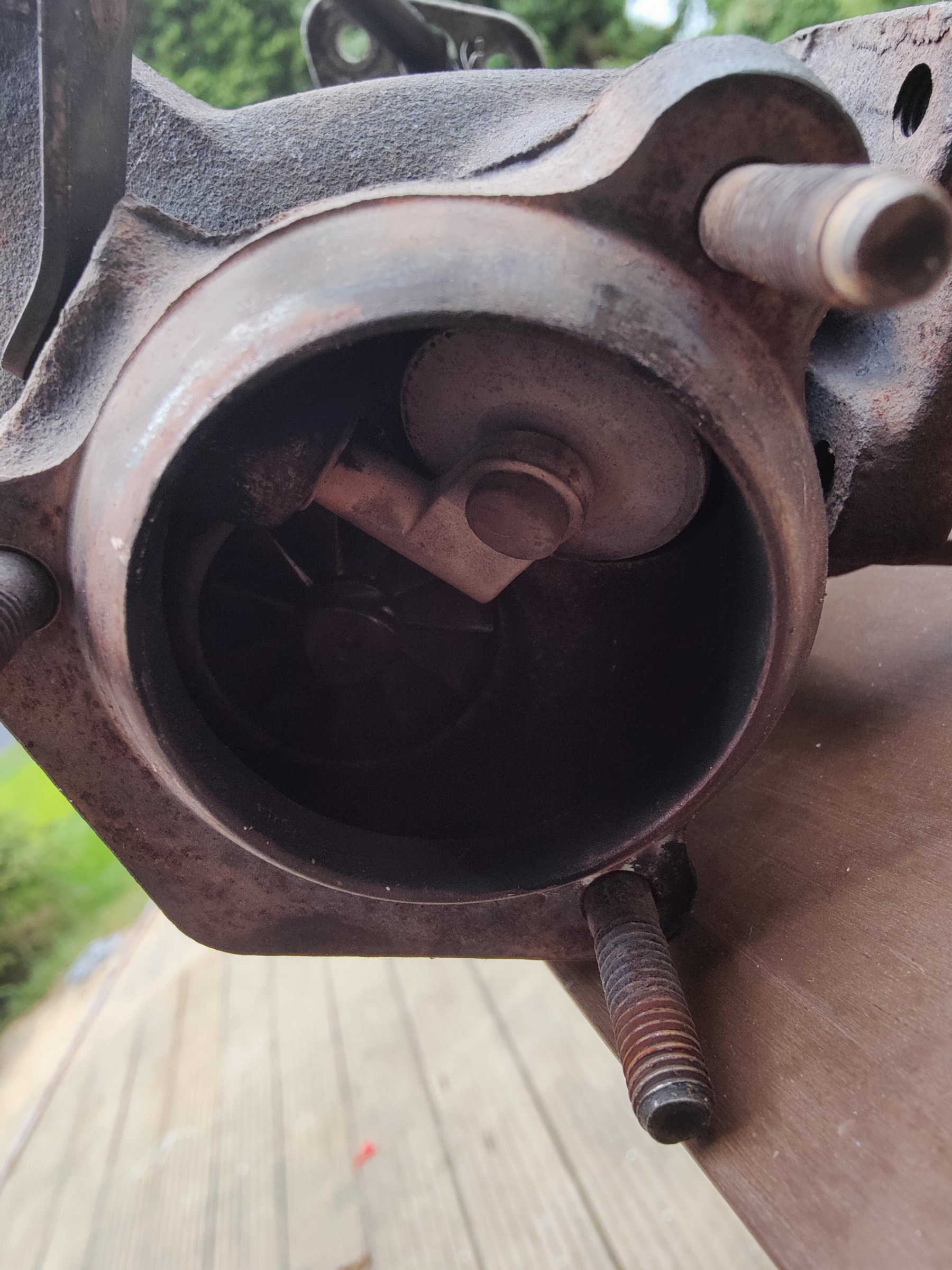

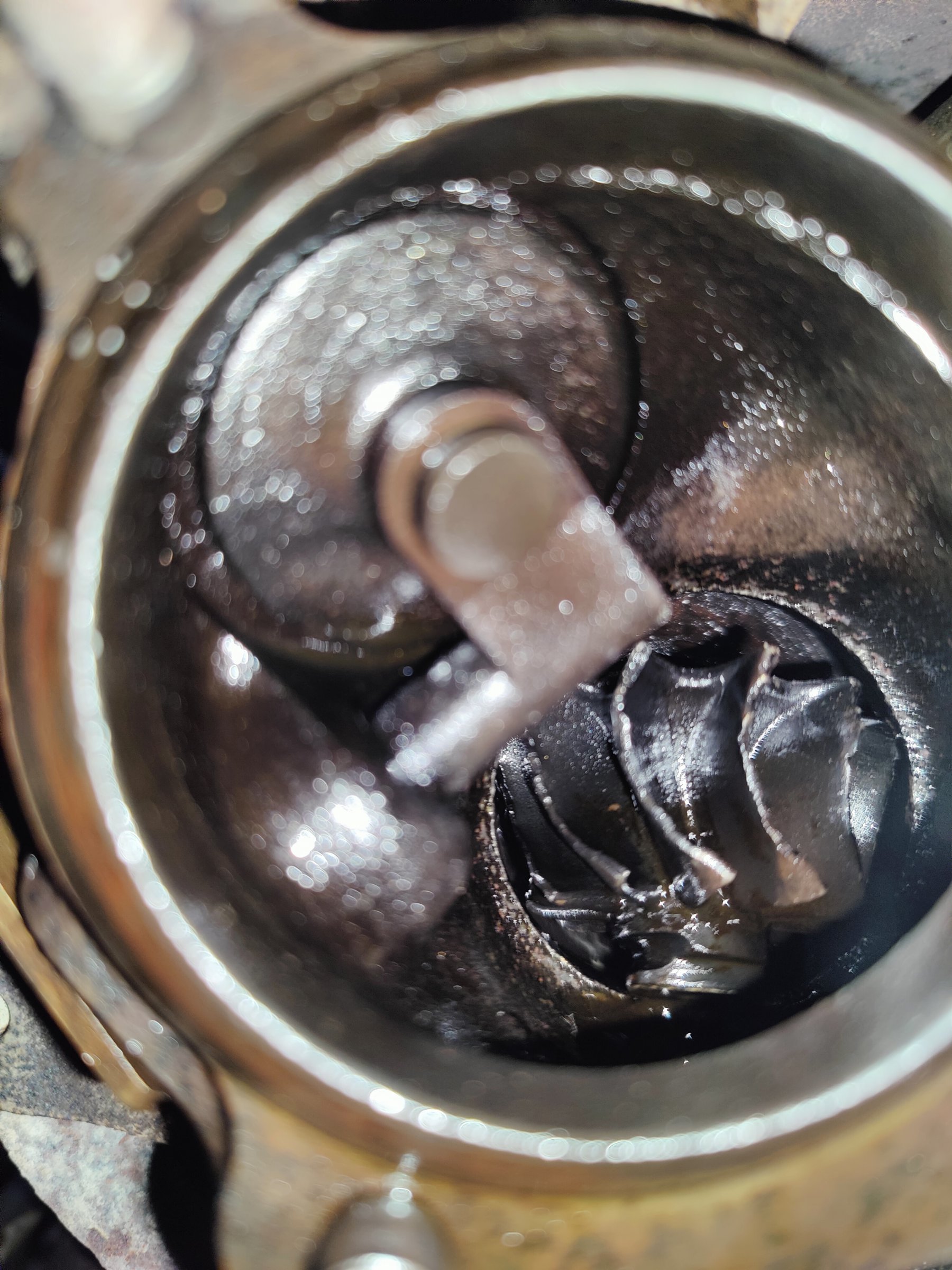

konnte man auf dem Bild nicht erkennen, klarer Abriss abgasseitig, Das Rad saß vorm Durchgang, Abgase konnten in erster Linie Richtung Ölwanne.
Ich bin den jetzt nicht großartig gefahren, zur Zeit von 50 Metern habe ich scheinbar den Ersatz doch nicht so gut eingelagert wie ich dachte, 0 Druck vielleicht dreht er schlicht nicht, weil der Kat ölnaß ist, ich werde sehen.
Der Lader zumindest wich funktionierend unauffällig mit Umbau auf MHI und 2,3.
Lag dann Trocken und verstopft.
A und O, der vor 1,5 Jahren gebaute Motor hat nix abbekommen.

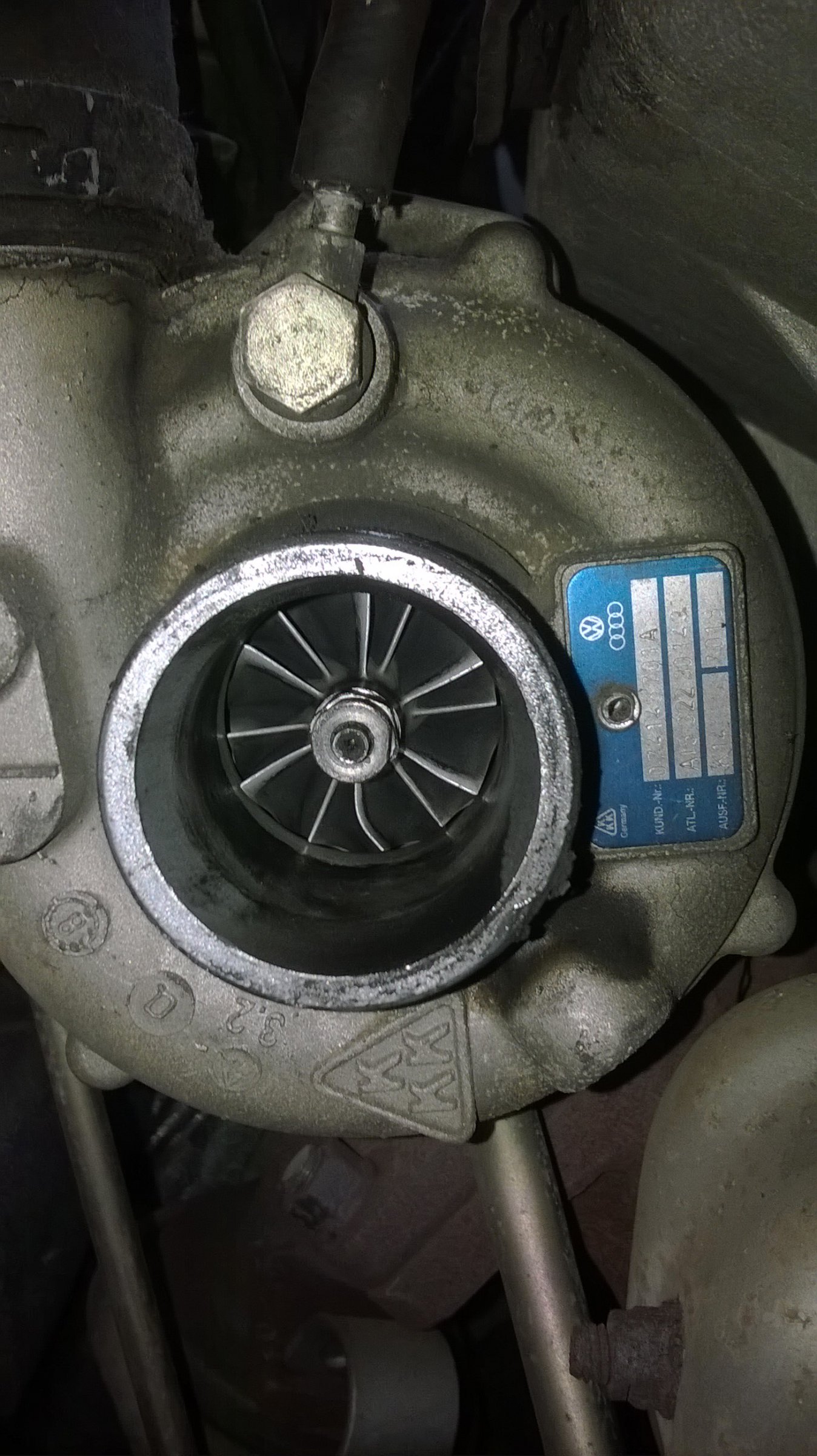

Es ist ein gebrauchter Lader, gut, eingebaut worden.
Der Besitzer hatte die Aufgabe den Auspuff "frei" zu fahren,
Ich wollte dann endlich die durchgefallene HU nach Reparatur erledigen.
Ich habe den Wagen zuvor echt gefordert, und er dankt es mit qualmen.
Gedanke, der Gut war doch nicht gut, also Ersatz vertrauenswürdig überholt,

Der Schaden hat einzig nach Bruch in die Richtung Auspuff gefördert, Ansaugseite ist ölfrei.

Luftseitig war bei dem Schaden kein Problem, nur abgasseitig.
