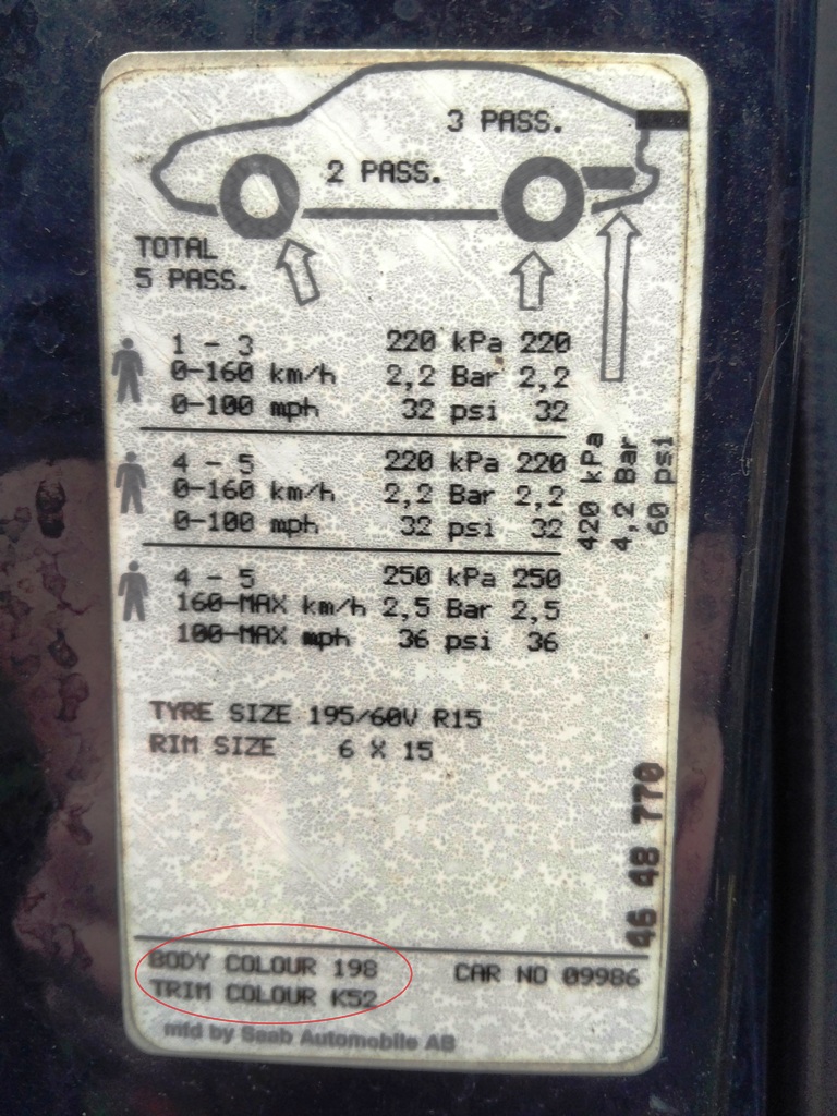

Normalerweise sollte die Farbnummer in der Fahrertür zu finden sein, auf dem Sticker mit den Luftdrücken.
Das Problem hatte ich auch mal.:smile:
Das was "erik" beschreibt sieht so aus:IMG_20221025_1444187.thumb.jpg.5894424a9b01312f3e3a04c8eac69e15.jpg
Farbcode 198 steht für Ambassadorblau ( im Beispiel von Imrahil)

Normalerweise ist der Aufkleber in der Fahrertür zu finden. Aber ich kenne auch Fahrzeuge, die den Kleber im Handschuhfach oder auch auf der Beifahrerseite haben!!!
