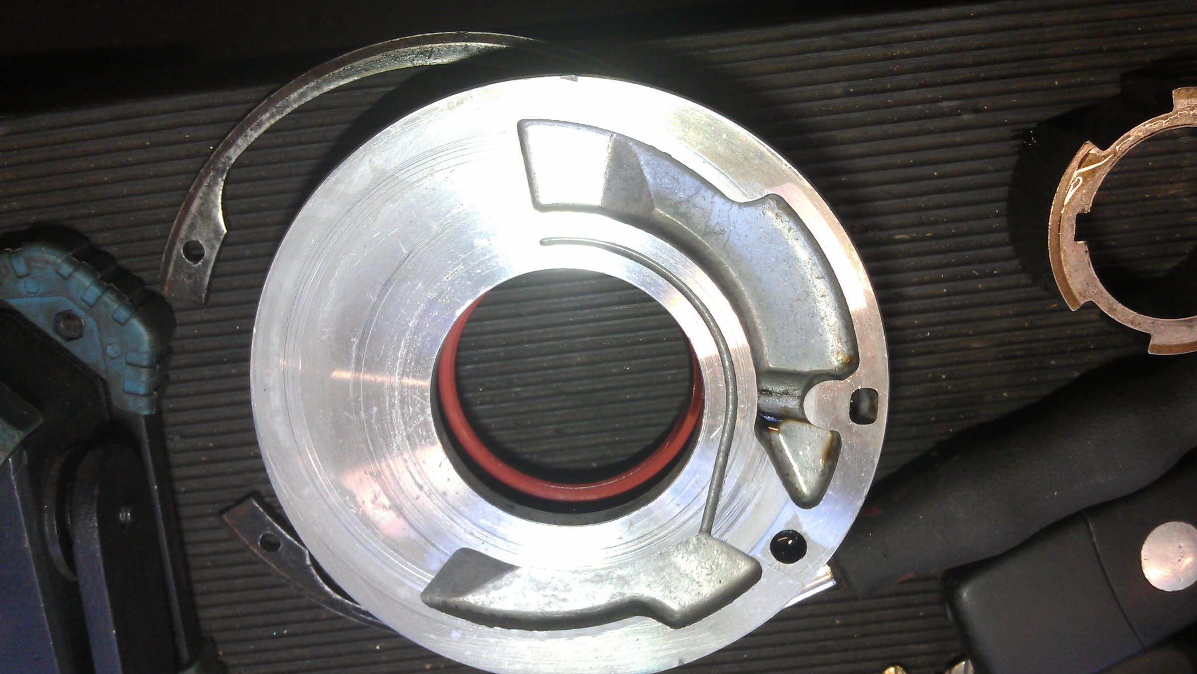

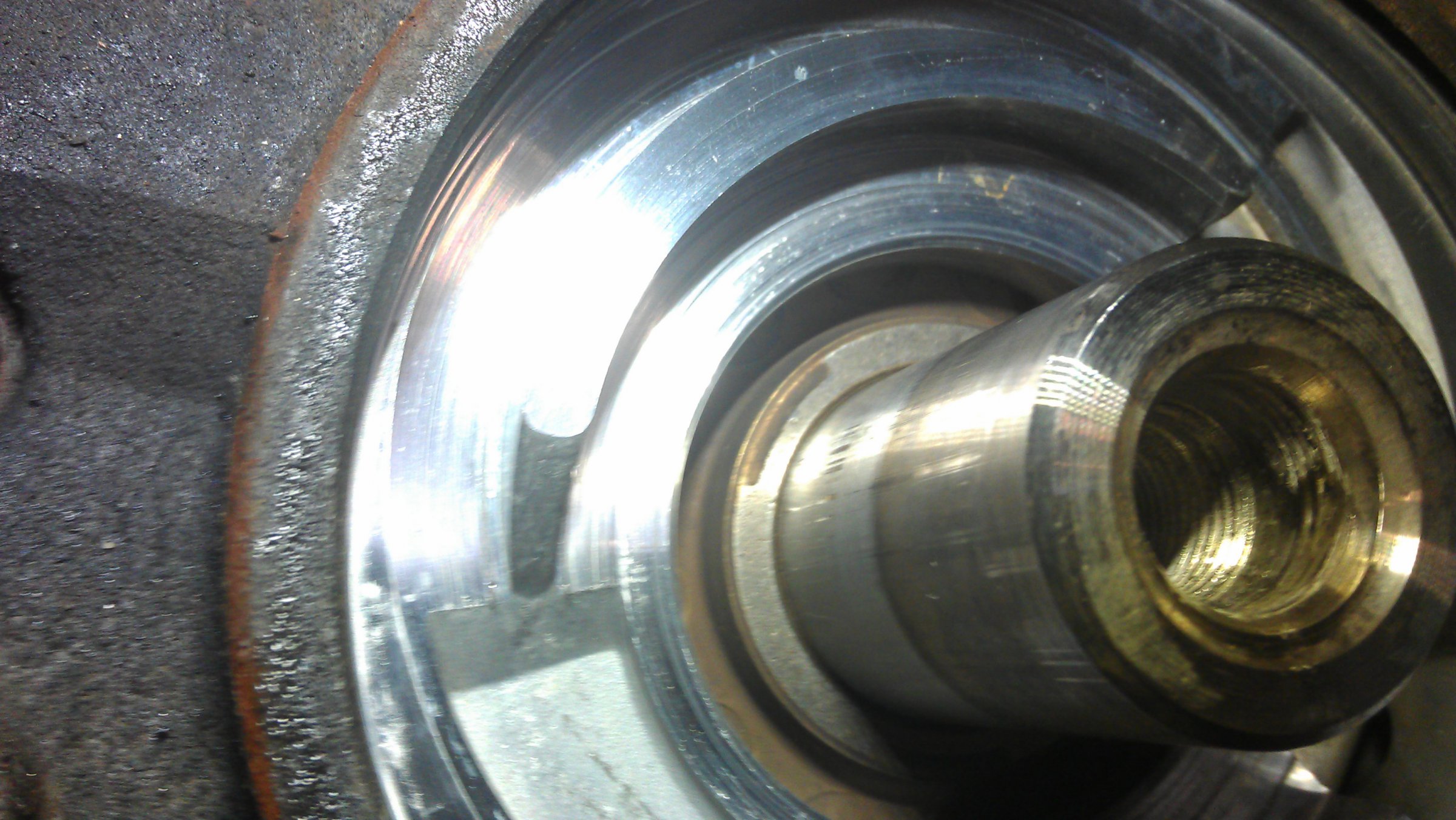

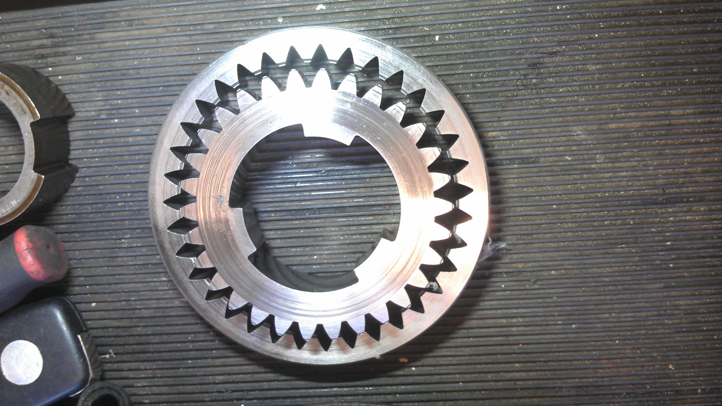

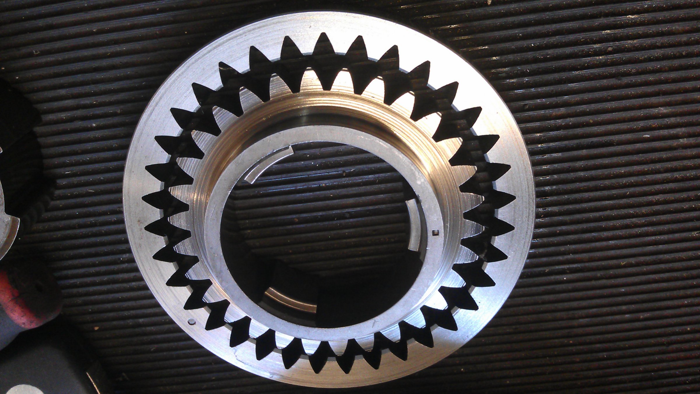

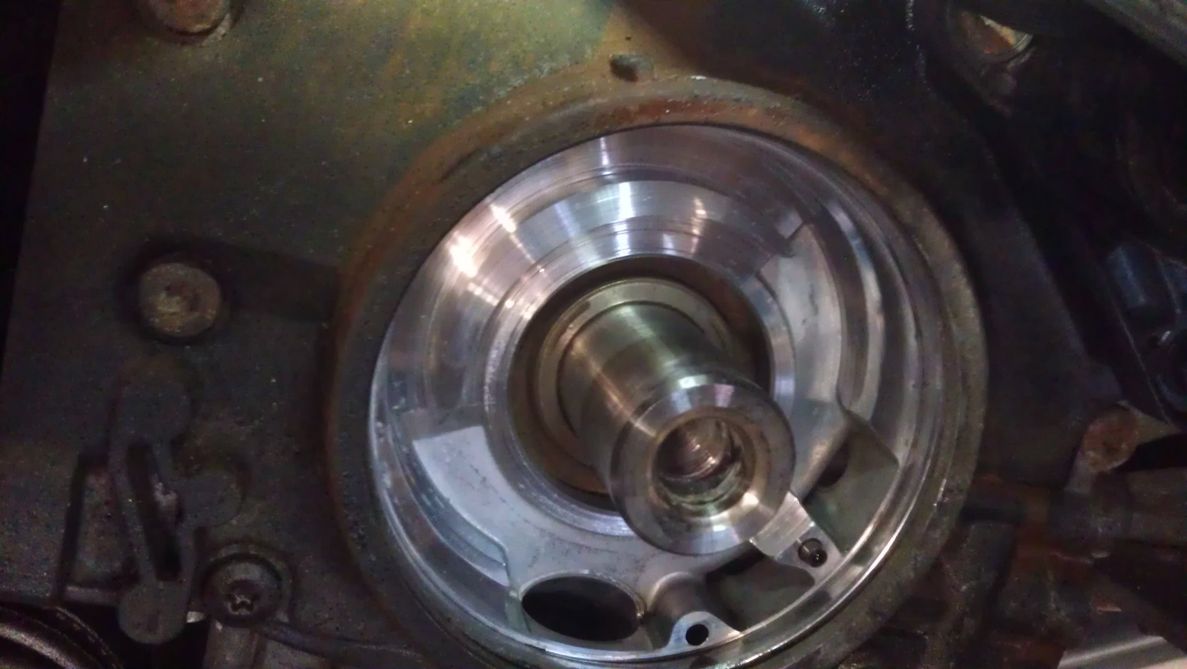

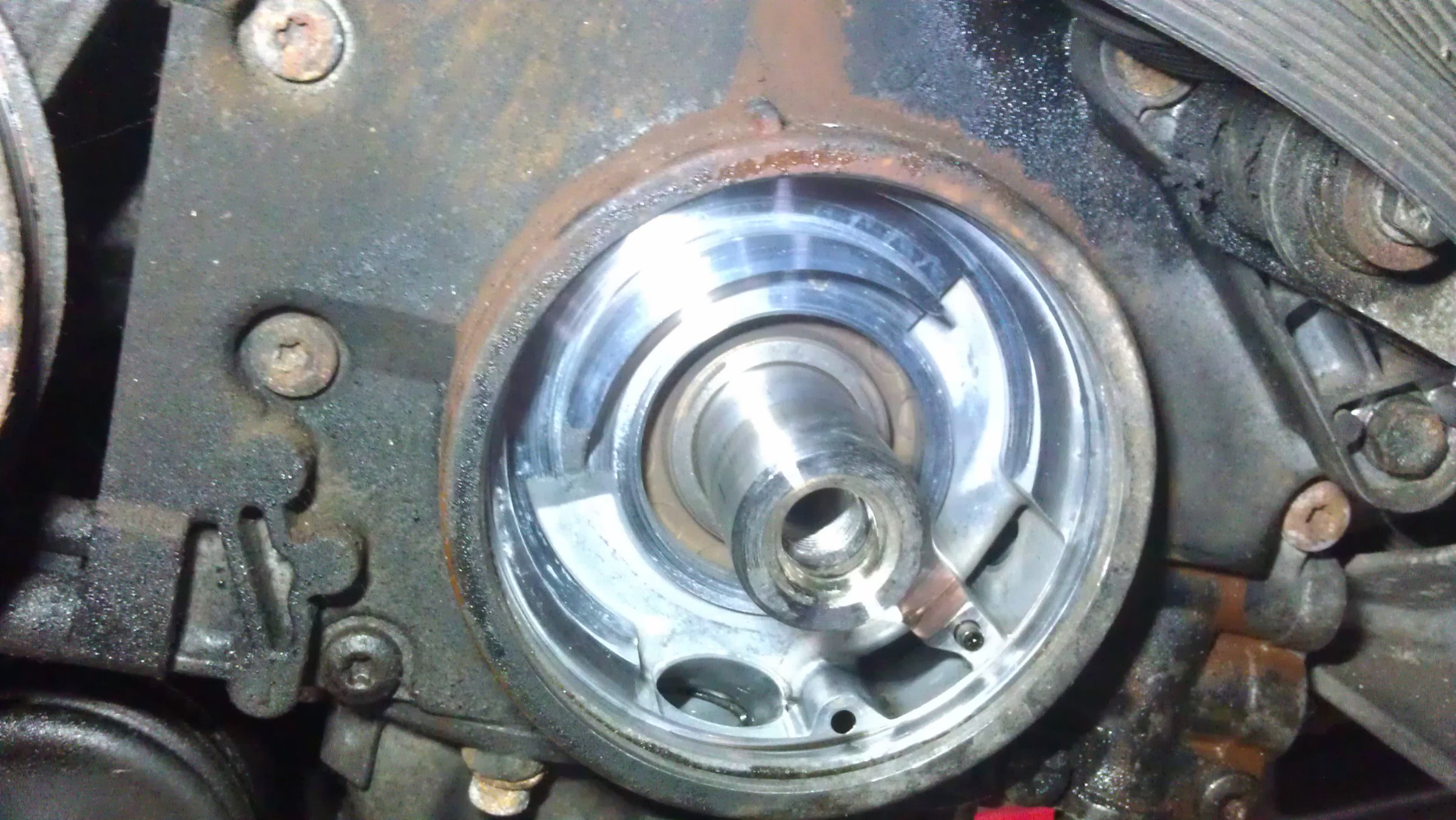

Hallo, habe heute die Ölpumpe zerlegt, den Druckkolben ausgebaut, Kompression gemessen und Motoröl angeschaut und gefiltert.
Der Druckkolben, sieht noch sehr gut aus, Motoröl habe ich durch ein sehr feines Sieb laufen lassen, da waren jetzt auch keine Metallstücke drin.
Die Kompression war im Schnitt mit leichten Abweichungen, bei allen um die 15 Bar, was ich als sehr hoch empfinde, was man auch gehört hat,
das da richtig Druck dahinter ist. Ölpumpe habe ich Fotos gemacht, eure Meinungen .IMAG1950.thumb.jpg.0379b656f1402b1b1cd775ccec1f6fc2.jpg IMAG1951.thumb.jpg.c26e3e1280cce289289dcc0fdb97c98a.jpg IMAG1952.thumb.jpg.9bc9f00f9ec21f6f773c7dc5c9eb74ad.jpg IMAG1953.thumb.jpg.714ee17b6c12ff67b8c7f933e81510c8.jpg IMAG1954.thumb.jpg.2ddc675c0855519c9d03a5add67d9118.jpg IMAG1955.thumb.jpg.7a786c38f8a615cc1645cadd705944dd.jpg IMAG1950.thumb.jpg.0379b656f1402b1b1cd775ccec1f6fc2.jpg IMAG1951.thumb.jpg.c26e3e1280cce289289dcc0fdb97c98a.jpg IMAG1952.thumb.jpg.9bc9f00f9ec21f6f773c7dc5c9eb74ad.jpg IMAG1953.thumb.jpg.714ee17b6c12ff67b8c7f933e81510c8.jpg IMAG1954.thumb.jpg.2ddc675c0855519c9d03a5add67d9118.jpg IMAG1955.thumb.jpg.7a786c38f8a615cc1645cadd705944dd.jpg IMAG1950.thumb.jpg.0379b656f1402b1b1cd775ccec1f6fc2.jpg IMAG1951.thumb.jpg.c26e3e1280cce289289dcc0fdb97c98a.jpg IMAG1952.thumb.jpg.9bc9f00f9ec21f6f773c7dc5c9eb74ad.jpg IMAG1953.thumb.jpg.714ee17b6c12ff67b8c7f933e81510c8.jpg IMAG1954.thumb.jpg.2ddc675c0855519c9d03a5add67d9118.jpg IMAG1955.thumb.jpg.7a786c38f8a615cc1645cadd705944dd.jpg IMAG1950.thumb.jpg.0379b656f1402b1b1cd775ccec1f6fc2.jpg IMAG1951.thumb.jpg.c26e3e1280cce289289dcc0fdb97c98a.jpg IMAG1952.thumb.jpg.9bc9f00f9ec21f6f773c7dc5c9eb74ad.jpg IMAG1953.thumb.jpg.714ee17b6c12ff67b8c7f933e81510c8.jpg IMAG1954.thumb.jpg.2ddc675c0855519c9d03a5add67d9118.jpg IMAG1955.thumb.jpg.7a786c38f8a615cc1645cadd705944dd.jpg
HI, Saab mit Turboladerschaden gekauft, Motor lief noch ruhig , die Laderwelle, hatte sehr viel Spiel,
Öldrucklampe ging an, worde lt. Vorbesitzer danach noch 20-30KM bewegt und die Ausgleichwellen, an diesem Motor waren auch stillgelegt.
Denke die Ölpumpe hat zu viele Riefen und gefressen, daher kein Öldruck,
also am besten Motor raus und nochmal mit neuer Pumpe, sowie neuem Deckel aufbauen.
Hier die Fotos von der Pumpe
Ich hätte VORHER den Öldruck gemessen. Mit korrekten Füllstand.
Vielleicht ist der Vorbesitzer auch ohne Öl gefahren…….oder Ölleitung zum Turbo dicht, oder oder oder
Wenn du den Motor raus holst kannst du entspannt der Ursache auf den Grund gehen.
Pumpe ist nicht neu, aber auch nicht Ursache für welches Problem auch immer
