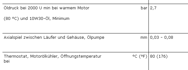

Naja, du kannst die Pumpenritzel raus nehmen und die Laufflächen (insb. im Alugehäuse & Deckel) optisch auf Verschleiß prüfen. Ob da Riefen drin sind, etc. Ansonsten gibt es es Axialspielangabe von 30-80µm. Nur wie man die praktisch prüft ohne den Kettenkastendeckel auszubauen kann ich dir nicht sagen.
Das sehe ich genauso, also mehr kann man nicht machen.

Mehr als dies aus dem WIS wirst du wohl auch kaum finden, und die Angaben sind für MJ 1994 und 1998 identisch - und irgendwo dazwischen lag der Wechsel der unterschiedlichen Ausführungen.

Druck wir durch die Feder im Überdruckventil bestimmt nicht durch die Pumpe

Ein Druckregelventil funktioniert immer nach dem Prinzip, dass bei Erreichen des vorgesehenen Drucks ein federbelastetes Ventil so weit geöffnet wird, dass durch den dadurch geöffneten Querschnitt eines Bypass so viel Medium abfließt, dass sich am Ende der gewünschte Druck einstellt.
Der ist abhängig von der Federkraft, und ja, die Federn sind bei B2x4 und B2x5 unterschiedlich.
Nur greift der Gedanke zu kurz, nun den Öldruck durch ein anderes Ventil resp. andere Feder anheben zu wollen, wie ich ihn aus deiner Frage [mention=12759]Saaboteuer[/mention] herauslese. Denn das Ventil begrenzt nur den Druck nach oben - unterhalb des Öffnungsdrucks des Regelventils wird der Druck im System ohne dessen Einfluss nur durch den Widerstand (= Lagermaße) und durch die Förderleistung der Pumpe bestimmt.
Durch Verwendung einer Pumpe mit höherer Förderleistung wäre somit in dem Bereich, bis das Druckbegrenzungsventil zu öffnen beginnt, (bei gleichbleibendem Widerstand) theoretisch schon ein höherer Druck zu erreichen.
