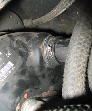

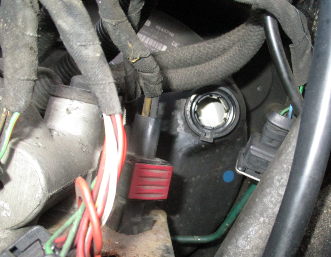

Der sitzt mit einem O-Ring abgedichtet links oben im BKV:
upload_2023-7-4_10-5-49.png.939231a78bbf85863d0070d03faa18da.pngupload_2023-7-4_10-10-41.png.a2b8f66497713c586a13db0f223cb271.png

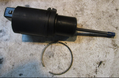

sieht so aus:
und liefert dem StG Info über die Stellung des Bremspedals resp. die gewünschte Bremskraft.
