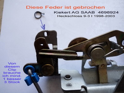

Fehler gefunden. die kleine Feder hält das Schloss zum öffnen mit Fernbedienung offen. Diese ist gebrochen und daher schnappt das Kiekert Schloss immer wieder zu.Hat jemand zufällig eine solche Feder übrig oder einen blauen Clip ? Bzw. wo könnte ich dieTeile finden?

Alles umlegen und in den Kofferraum kriechen.( und das mit 81).Dann den Griff abschrauben und die Halteclips an der Abdeckung unten und oben lösen und etwas nach vorne biegen. Arbeiten mit einem Spiegelund heller Lampe. Zwei der Drahthaken hatten sich aus den Plastikclips gelöst. Dioe Clips sind gealtert, spröde und nicht mehr elastisch. Wahrscheinlich durch die Hitze der jahrelangen Sonneneinstrahlung.
Habe alles mit Draht abgesichert bis das Ersatzschloss kommt.
Ich kann nur empfehlen sich mindestens 2 Clips auf Vorrat zu legen oder ggf. alle zu erneuern. Denn das Ausreissen ist ärgerlich.
Die OEM für diese Clips = 4859344

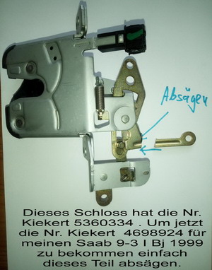

So, alles klappt wunderbar. Aus dem falschen Heckschloss das richtige passende Schloss mit der Säge gemacht.
