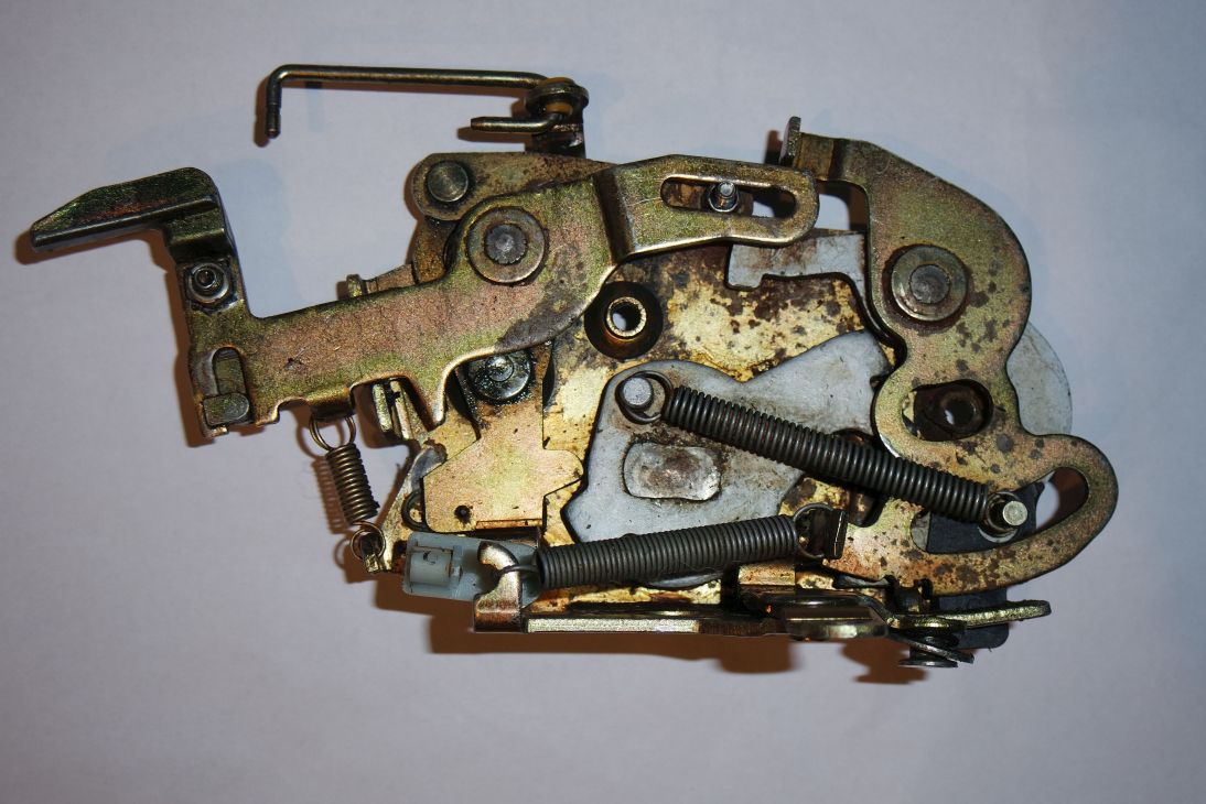

Tja; Beim Viertürer: Fenster runter, Knopf abschrauben, Armlehne abschrauben, Griffschale innen abnehmen, im Fußraum Halteblech links vorn für karosserieseitige Dichtung entfernen, Einstiegsleiste entfernen, karosserieseitige Türdichtung entfernen. Der Rest geht wohl nur mit sanfter Gewalt. Achtung: Die Verkleidung muß zum Abnehmen leicht nach oben geschoben werden (hängt mit dem oberen Blech in kleinen Klammern an der Tür). Deswegen Spreizdübel Verkleidung/Tür lösen. Ohne leichte Verformung der Verkleidung im Bereich des Außenspiegels wird es wohl nicht gehen.
Türschloss vorn 4-Türer Explosionszeichnung.pdf
Bearbeitet von helmut-online
Danke [mention=5]helmut-online[/mention] für Foto, Zeichnung und wertvolle Tipps. Ich suche mir morgen mal einen Schattenplatz und starte die Operation. Hoffentlich alles mit reversiblen Verformungen..:nurse:

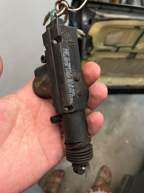

Dann hat sich die Vermutung mit dem blockierten Stellmotor bestätigt. Der Übeltäter hier bewegt sich keinen Millimeter mehr.
Bevor ich jetzt Ersatz beschaffe und den einfach "blind" anschließe, würde ich natürlich gerne ausschließen, ob der Fehler nicht an einer anderen Stelle im System liegt und der Motor einfach einem falschen Signal erlegen ist. Schon oft gelesen, dass z.B. das Steuergerät Probleme macht.

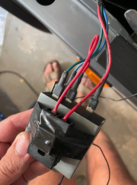

In der Fahrertür kommen fünf Kabel an, die mit dem Stellmotor verbunden waren.
- blau (dauerhaft 0,14V)
- braun/weiß (dauerhaft 0,14V)
- braun (Masse?)
- grün
- blau
Das Grüne und das Blaue enden auf der anderen Seite im Motorraum beim nachgerüsteten Schalter der Funkfernbedienung und werden über diesen je nach Signal (öffnen/schließen) kurz mit 12V versorgt. Da die beiden in der Tür auch einzeln liegen und nicht mit den anderen gebündelt im Kabelkanal, vermute ich das ist nicht ganz original so oder? Ich werde da aus dem Schaltplan im Bentley nicht ganz schlau. Könnte aber auch an mangelnden Elektrikkentnissen liegen.

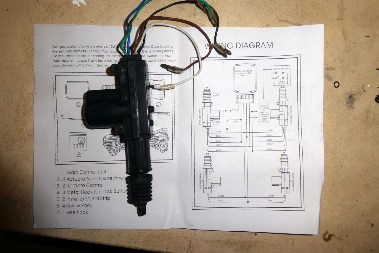

Die offensichtlich nachträglich verlegten Grün und Blau führen jweils beim Betätigen der Fernbedienung kurz Plus und Minus und werden jeweils je nach Bedarf Auf bzw. Zu umgepolt. Die weiteren serienmäßigen Kabel sind der einfache Schalter. Damit 'weiß' die ZV dann auch, daß Du manuell schließt bzw. öffnest und gibt dieses Signal dann weiter an die anderen Motoren der ZV.
Dein Fehler ist sehr ungewöhnlich, da die Motoren ja nur kurz belastet werden. Offensichtlich hat er irgendwie Dauerstrom bekommen und dann ist irgendetwas geschmolzen. Dein Motor ist die völlig handelsübliche fünfpolige Version, wie es sie in der Bucht in Massen gibt.

Habe die Verkabelung mittlerweile durchschaut! Im Testlauf ohne den defekten Stellmotor hat alles vorbildlich funktioniert. Neuer Motor ist schon bestellt.
Den alten habe ich interessehalber gerade mal geöffnet. Nichts geschmolzenes zu sehen, aber der Motor selbst saß fest und stank ziemlich verbrannt/verschmort.

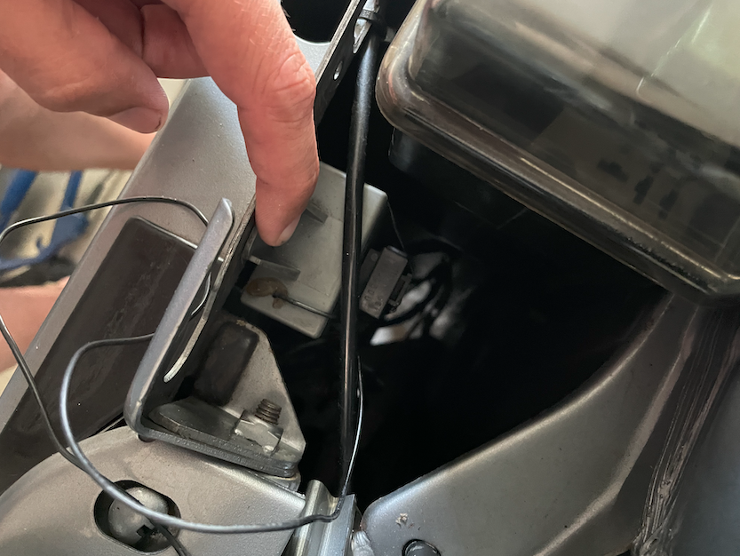

Ich habe am ehesten das Steuergerät der Fernbedienung im Verdacht. Hier liegen die Kontakte relativ frei. Allerdings ist der Weg des Wassers dahin nicht ganz nachvollziehbar.
Und dass dürfte fast nur passieren wenn er zu lange die volle Spannung bekommt, sich aber nicht drehen kann (weil schon am Anschlag angekommen). Dann ziehen die DC-Motoren halt übel viel Strom. Der normale kurze Vorgang sollte selbst bei blockiertem Motor diesen nicht umbringen.
