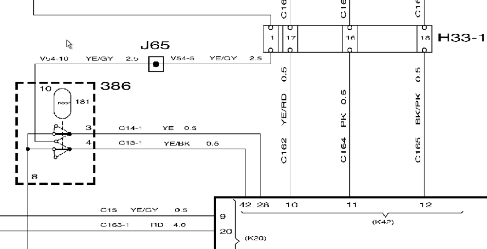

Hier der Schaltplanausschnitt, 386 ist die Schaltereinheit, der Block rechts unten das TSAS.
Edit: 10 kommt von F7, 8 geht nach Masse.

Wenn ich den Schaltplan richtig lese, kannst du den ROOF-Schalter prüfen, indem du ihn ausbaust und abklemmst und am Stecker das gelb/graue Kabel über eine Brücke entweder mit dem gelben oder dem gelb/schwarzen Kabel verbindest - bei einer der beiden Varianten sollte das Verdeck funktioieren, wenn es am Schalter liegt.
Ansonsten die Masseanschlüsse nicht vergessen (unter Fahrersitz, li Kofferraum, B-Säule) und kontrollieren, dass der Notschließschalter hinter der Rücksitzlehne komplett zurückgesetzt ist, und sonst systematisch durchmessen.
[mention=585]bantansai[/mention] hat in letzter Zeit ja wiederholt auf Probleme mit den Ansschlusssteckern des TSAS (das StG) hingewiesen - hier mal beide Stecker abziehen, die Kontakte gründlich inspizieren und mit Kontakt61 behandelt wieder aufsetzen.
