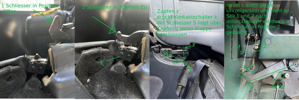

Ergänzend ( nach heutiger Untersuchung) die angehängte Bilddokumentation)
diese beiden Schliesshaken (im bild Schliesser S genannt) das ist meine erste Frage. wenn das verdeck öffnen soll, müssten Sie wie in 1 stehen.Richtig?
wenn der verdeckdeckel geschlossen ist, sollten Sie in Postion 2 sein Zapfen z drückt dirent auf dkontaktschalter k ( auf beiden Seiten, versteht sich)
Hebel L ( rechts zu sehen dreht gegen den uhrzeiger sinn.
wenn hebel L nicht dreht wann dann?

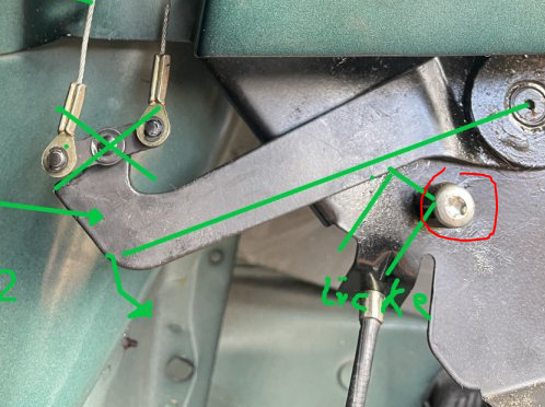

Das hört sich so weit alles recht sinnvoll an. Hinter der Einheit sitzt der Motor, der in das Getriebe geschwenkt wird und dann durch einem Bügel arretiert wird. Ausgelöst wird der Bügel über den Bowdenzug, der in deinem letzten Bild unter dem Wort "Lücke" zu sehen ist.
Ich habe immer noch den Verdacht, dass der Antrieb über das Kardangelenk defekt sein könnte. Von dem Antrieb geht eine runde ca. 2cm dicke Welle nach links oben zur Schwenkachse des Deckels. Die sitzt hinter der Stoffverkleidung an der oberen Kofferraumöffnung. Schau mal hinter die Verkleidung.
Wenn der Deckel, wie die Fotos ja zeigen, offen ist, und er sich nicht bewegt, würde ich ja zuerst prüfen, ob nach dem Betätigen der Notschließung (die ist wohl mit "Entsperrriegel" gemeint) der Antrieb des Verdeckdeckels wirklich korrekt wieder zurückgesetzt ist.
Dann wäre tatsächlich das Kreuzgelenk zu prüfen.

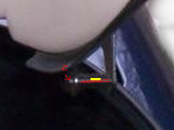

Zu deinen Fotos/Zeichnungen:
Ja, der Mikroschalter wird durch den Verriegelungsbügel am Verdeckdeckel (rot) betätigt - nicht durch diesen Zapfen (an der Seite).
Aber vielleicht hab ich das auch nur falsch verstanden, und du meinst das gleiche...

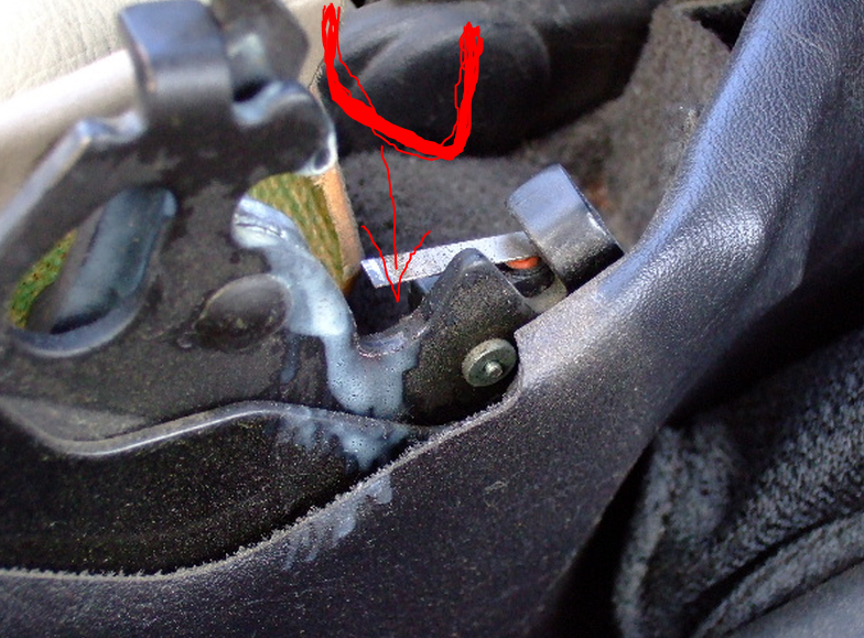

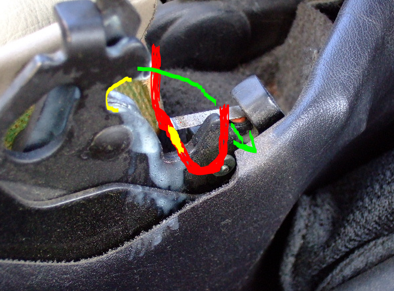

Wenn der Verdeckdeckel offen ist, muss das jedenfalls so aussehen:
Wenn der Deckel dann zu ist, wird das Schloss vom Bowdenzug betätigt durch den Bügel hindurch geschlossen (grüner Pfeil), so dass dann der gelbe Halbkreis den Bügel in geschlossener Stellung fixiert.

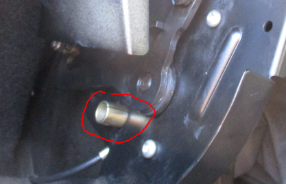

Was ich auf dem letzten Foto nicht richtig erkennen kann (evtl. durch die Perspektive bedingt):
Ist diese Messinghülse vorhanden?
Die ist wichtig für die korrekte Betätigung der Bowdenzüge für die Verriegelungen des Verdeckdeckels.
Ich kann an der Stelle nur den Schraubenkopf erkennen:
