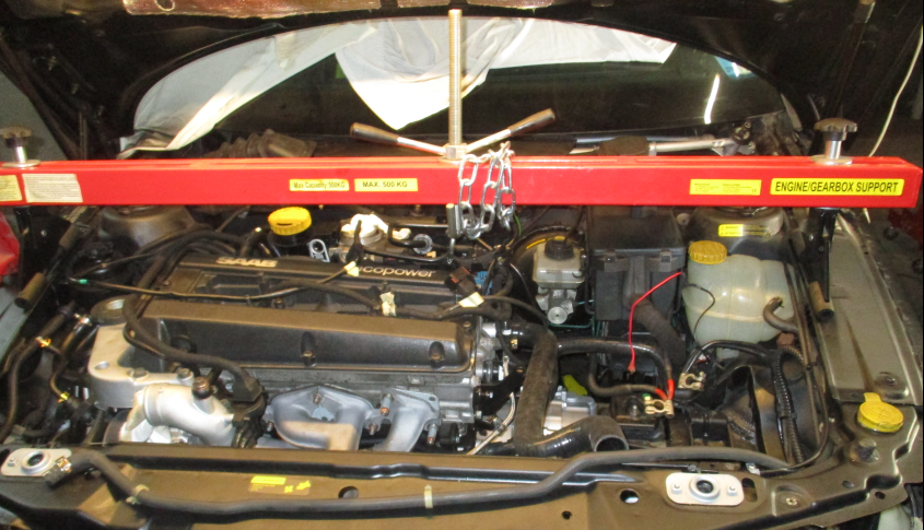

Es gibt Leute, die das ohne Abfangen des Motors machen - ich bevorzuge auch in diesen Fällen, den Motor an einer Traverse aufzuhängen. (Auf diese Weise kann man b.B. auch alle Motorlager auf einmal lösen).
Hier wirst du aber nicht drum herum kommen, den Motor aufzuhängen, weil du ja auch das rechte Motorlager mit dem "Geweih" abbauen musstest, das am Kopf ansetzt.
Solch eine Traverse kann man antürlich ggf. auch mittels Holzbalken, Gewindestangen + Scheiben u. Muttern und etwas Kreativität improvisieren.
