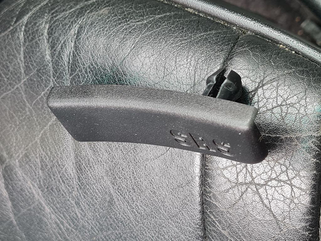

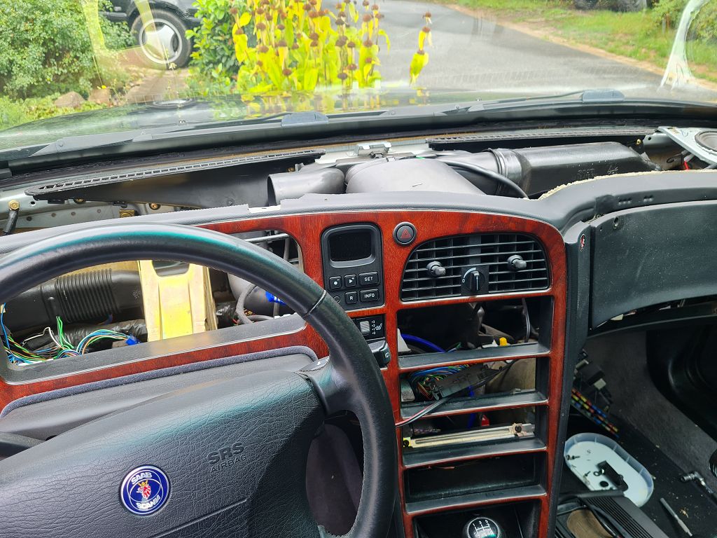

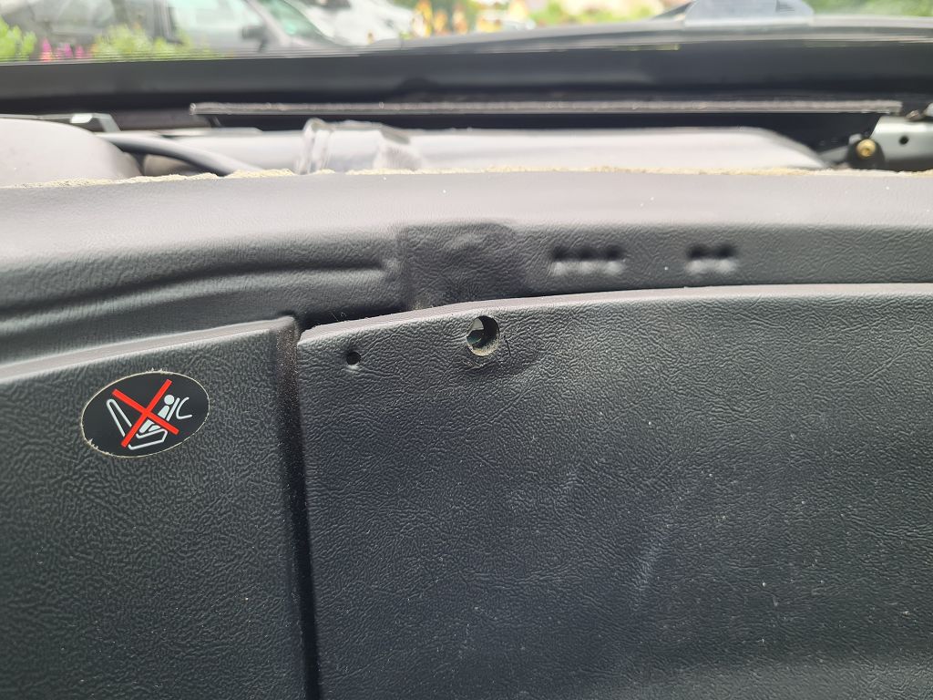

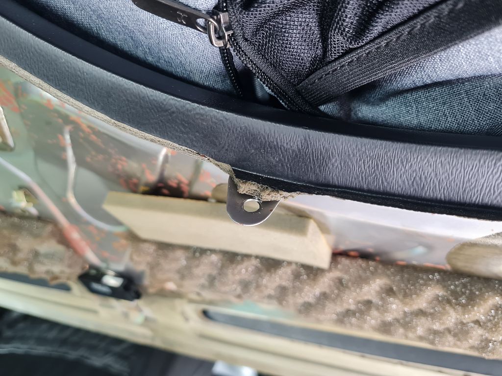

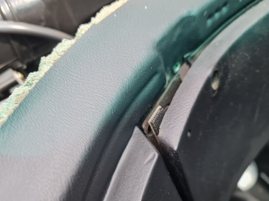

hey - mache ich auch gerade - anbei ein paar Fotos...

SRS Kappe ging zerstörungsfrei ab! - Deckel jetzt auch ab! - Vielen Dank für die Bilder!

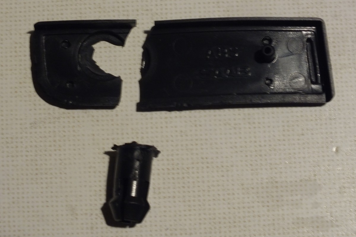

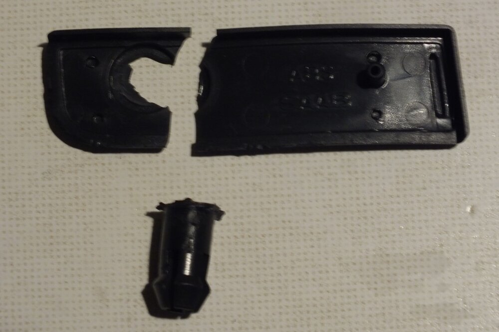

Nur zur Info, das ist mir passiert:
Falls jemand solch Teil über hat, ich wäre sehr dran interessiert und dankbar.

Da war aber jemand recht rabiat bei der Sache... die Dinger sind erstaunlich robust...
