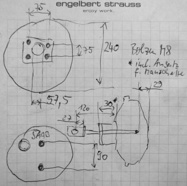

Vielen Dank für deine Mühe. Mit der Skizze kann ich auf jeden Fall was anfangen.
Ich werde berichten, ob der BKV vom Mark IV passt.
[mention=800]patapaya[/mention]
So, ich habe es Mal mit deiner Zeichnung verglichen. Scheint alles gleich zu sein, außer hintere Aufnahme ( die 4 bolzen) sind von Mitte zu Mitte 70mm auseinander.
Und ich glaube auf der Zeichnung ist die Aufnahme bzw Loch für den HBZ nicht zu sehen.
Oder ist es das oben links auf dem Bild ?
Dann würde es nicht passen.
Nein, oben links zeigt die Sicht auf die Rückeite, dIe 4 Bolzen gehen durch die Spritzwand.
Der HBZ kommt an die beiden Bolzen, unten auf der Skizze. Stimmt, das Loch dort habe ich nicht eingezeichnet, und vergessen es auszumessen - entschuldige bitte. Übermorgen kann ich das nachholen.
Wenn sich nicht noch mehr Unterschiede ergeben, wäre der Lochkeis für die Befestigung an der Spritzwand ja noch recht einfach anzupassen...
