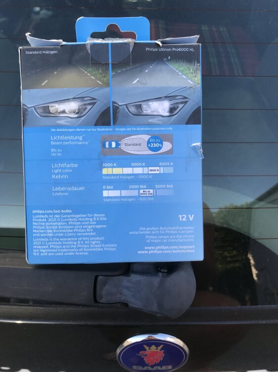

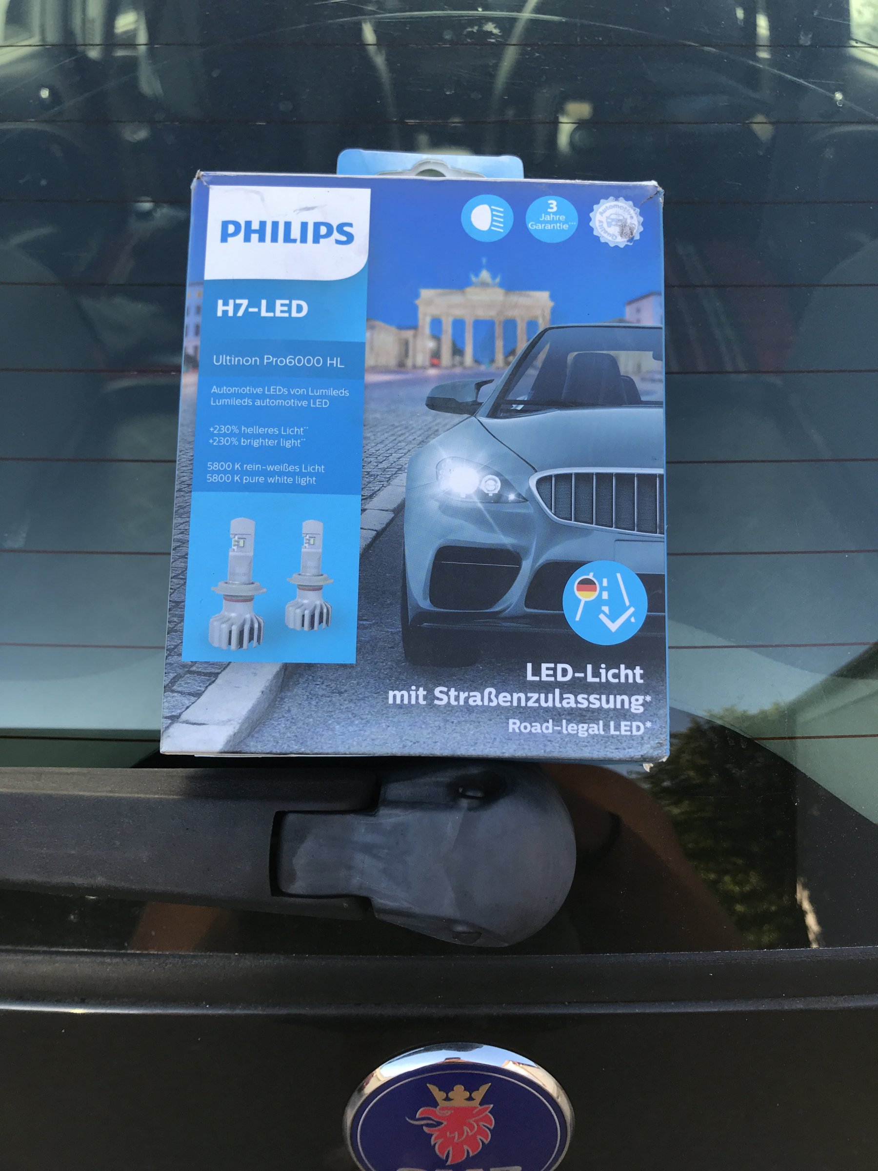

Welche Modellnummer hat deine Version der Philips Ultinon Pro6000 ?

D223L natürlich ;)

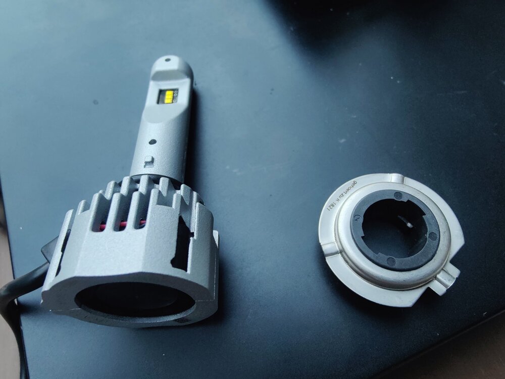

Das wäre natürlich die schnelle Variante, ich hoffe dieser Adapter passt in den Scheinwerfer und wird durch das LED nicht zu heiss.
Jöö da muss ich mal die Verpackung aus dem Notradkammerl zupfen, die Nummer folgt.
Naja, 8 Ohm sind bei 14V knapp 25W.
Passt die LED denn ohne Adapterring ?
Die konnte ich einwandfrei einbauen, musste den Drahtbügel zwar mit ausbauen, konnte man dann aber wieder miteinsetzen

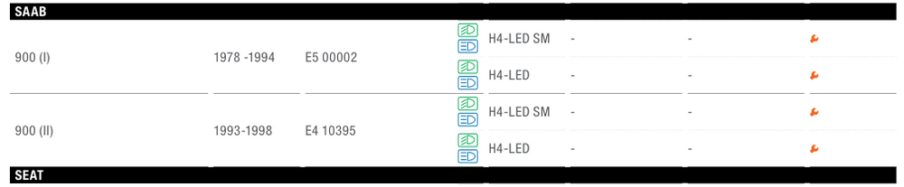

Das ist ja alles gut und schön, aber für Saab finde ich da nicht's was zugelassen ist oder brauche ich langsam eine Brille?
Nein, schon richtig. Aber so richtig offensichtlich schreiben die das nicht. Über die FAQ :
F: Ich kann mein Fahrzeug nicht in der "Liste der zugelassenen Fahrzeuge" bzw. in der "Kompatibilitätsliste" finden. Kann ich die Lampe dennoch in mein Fahrzeug einbauen?
A: Wenn Ihr Fahrzeugmodell nicht auf der Kompatibilitätsliste zu finden ist, wurde die LED-Nachrüstlampe leider noch nicht für Ihr Fahrzeugmodell zugelassen. Wir bemühen uns weiter, die Liste der zugelassenen Fahrzeuge in den nächsten Monaten zu erweitern, um unsere Lösung für eine möglichst große Anzahl von Fahrzeugmodellen verfügbar zu machen.
Die Hoffnung stirbt zuletzt, aber vermutlich
