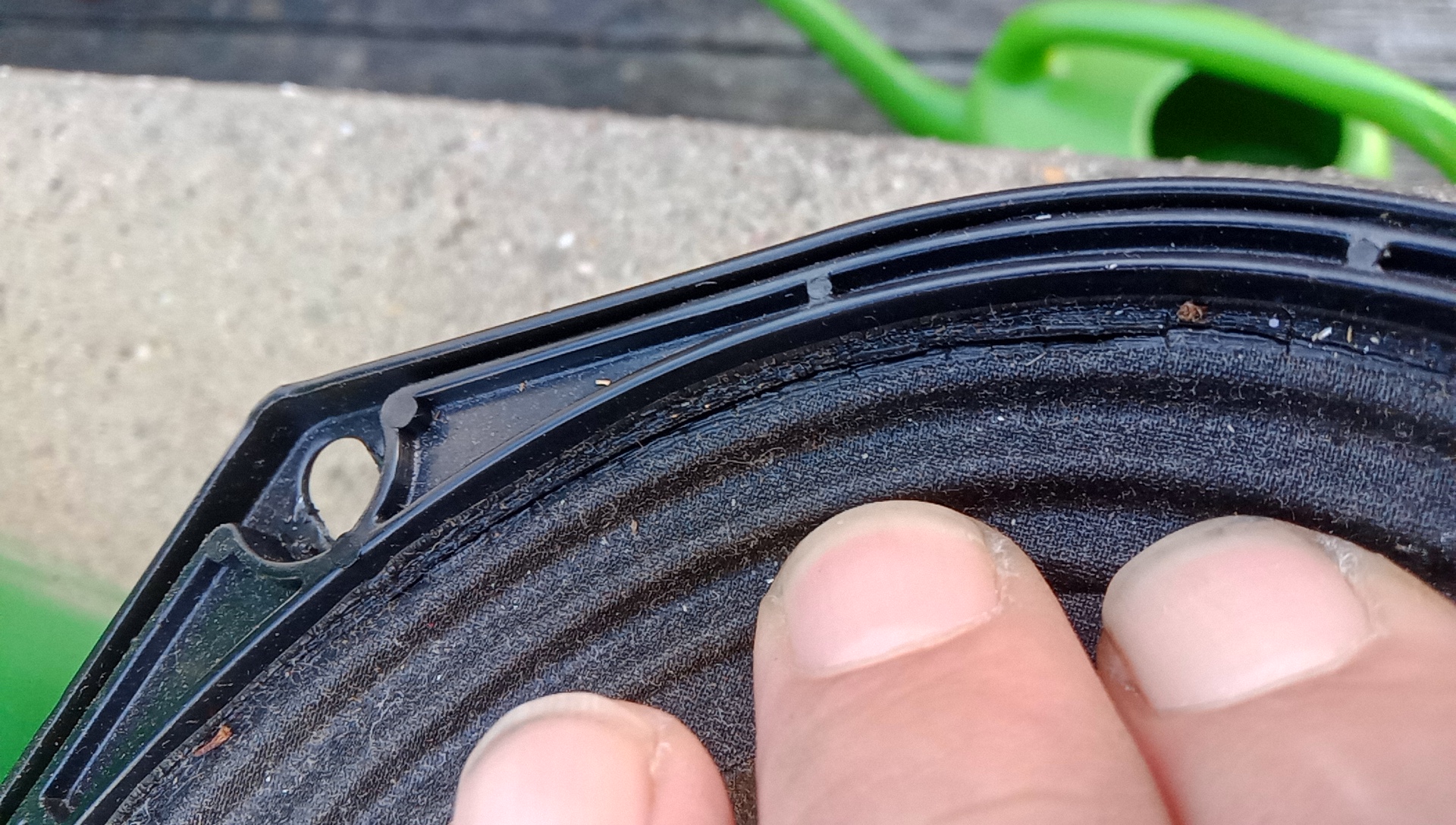

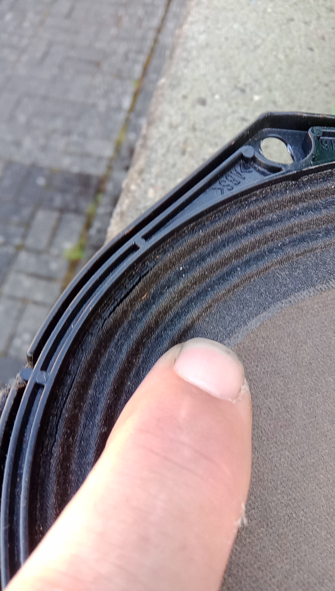

Bilder meiner ausgebauten LS anbei.
Ich glaube ich beschäftige mich jetzt mal mit dem Thema "Reparatur von LS Sicken"..

Macht hier auch keinen Sinn, weil man den aktiven Sub nur mit inakzeptabelen Aufwand ins HK eingeschleift bekommt. Und klingen dürfte das dann auch nicht. Dann lieber das Geld in eine professionelle Sickenreperatur investieren.

Die Frage ist nur, ob die erneuerte Sicke für den TE die gewünschte Veränderung bringt. Und da habe ich meine Zweifel. So schlecht sehen die Sicken noch nicht aus, da habe ich schon ganz andere gesehen.

So, Thema erledigt.
Ich habe meine Sicken nun selbst repariert. Anleitungen dazu finden sich ja ausreichend im Netz.
Ergebnis:
Wow! Ich hatte nicht erwartet daß das System doch so gut klingen kann!!
Die Verzerrungen bei den tiefen Tönen sind komplett weg, alles klingt jetzt harmonisch und man kann den LS Regler nun bis Anschlag drehen, ohne dass etwas scheppert.
