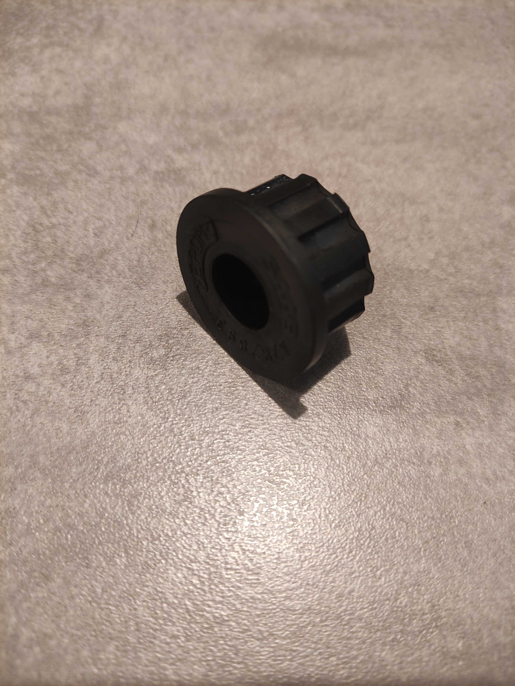

Erster Gedanke war, dass ich vielleicht die Schelle nicht richtig angezogen habe und sich das Gestänge verstellt hat. Sie hat den Schalthebel betätigt und ich habe mir die Mimik vorne im Motorram angeschaut. WTF!? Die berühmte Buchse (32022331) war ohne jegliche Funktion! Völlig labberig das Ganze.
Gestern dann das Gestänge zerlegt und gesehen, dass die Buchse einfach nur herausgefallen war. Gleichzeitig aber auch festgestellt, dass sie gar nicht richtig fest in dem Aluring sitzt. Verschiedene O-Ringe probiert, allerdings ohne wirkliche Besserung. Also saubergemacht, den Kragen der Buchse gaaanz dünn mit Sika 522 bestrichen und eingesetzt.

Nochwas: Die Buchse am CV meiner Tochter hat nicht gehalten. Schaltung schon wieder labberig. Bin jetzt auf der Ideenfindung wie ich die fixieren kann.

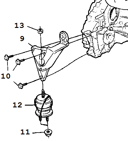

BTW: Der Alublock in dem die Buchse sitzt trägt doch das hintere Motorlager? Bekommt man den mit vertretbarem Aufwand heraus? Meine Gedanken gehen dahin etwas an den Halter zu bauen, was die Buchse festhält. Maschinenpark ist vorhanden...
Ja, das ist so.
Kommt drauf an, was du unter "vertretbarem Aufwand" verstehst.
Das Motorlager kriegt man mit etwas Gefummel ohne sonstige Demontagen raus - ob sich dann auf dem gleichen Weg ohne weiteren Aufwand auch der Lagerbock rausfummeln lässt, hab ich noch nicht probiert.
PS
Den Hilfsrahmen etwas abzusenken, um Platz zum Rausfädeln zu bekommen, falls das nach oben nicht passt, wäre ja nicht so ein riesiger Aufwand, wenn man auf einer Bühne arbeiten kann. Wenn die hinteren Schrauben keine Probleme bereiten...

Denke mal, wenn man die drei Schrauben am Lagerbock erreichen kann, wird man das herausbekommen. Eventuell Motor mit einer Brücke etwas anheben...
Ja. Jedenfalls hatte ich den Hilfsrahmen nicht los. Kann aber sein, das ich das rechte Motorlager los hatte. Motor hing dann an einer einfachen Motortraverse.
Für den separaten Ausbau nur dieser Konsole kenne ich keine Anleitung (was nicht heitßt, dass ich sie nicht übersehen haben könnte), aber ich gehe davon aus, dass das sicher herstellerseitig nicht so vorgesehen ist.

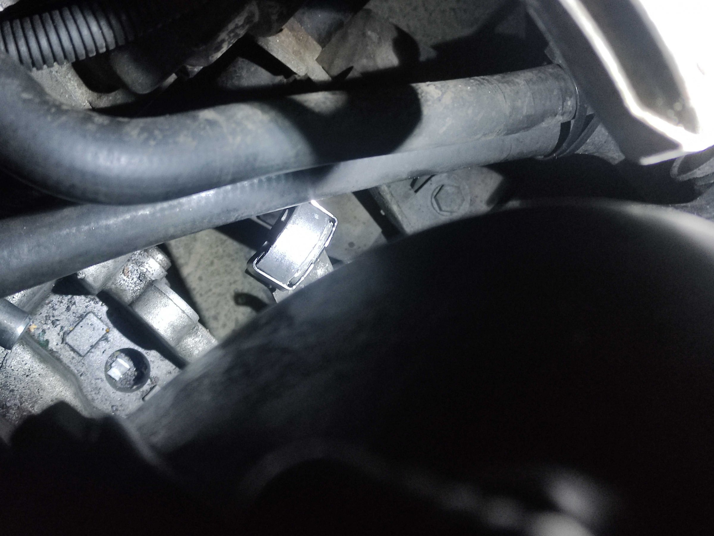

Das fand sich glücklicherweise noch im Motorraum. Die Gummibuchse gehört zur Gabel, an der die Klemmung zum Einstellen des Gestänges sitzt. Also dort, wo das Schaltgestänge durch die Spritzwand kommt. Ist heraugerutscht.
Aber der Reihe nach:
Heute kam meine Tochter mit dem CV hier an. Ohne 1. + 2. Gang dafür mit etwas streng riechender Kupplung :eek:
Ein erster Blick mit der Taschenlampe auf dem Hof ließ mich den Gummistopfen entdecken, der gerade noch auf der Welle steckte aber nicht mehr in der Gabel. Eigentlich wird das mit einer Scheibe und Wellensicherungsring gehalten. Daran hat die Werkstatt des Vorbesitzers aber schon "gearbeitet", denn es fehlte eine Scheibe. asdf Diese wollte ich erstezten, wobei aber der Sicherungsring sich als stark angegriffen herausstellte. Einen passenden hatte ich nicht, weshalb ich das erstmal so belassen habe. Nur hat das "Anfassen" scheibar gereicht, dass der Sicherungsring sich endgültig verabschiedet hat.

BTW: Sieht so aus, als ob man den Halter durch lösen der Schrauben #10 abbekommt. Die untere ist aber schlecht erreichbar. Schaue ich mir auch mal an und werde berichten.

Aber die Buchse war ebenfalls wieder aus der Halterung heraus. Kleber hält nicht auf Teflon! asdf Mein Fehler...
So, den Halter bekommt man aber ohne Absenken des Hilfsrahmens nicht heraus. Scheitert an der unteren Schraube, die von Hinten und von Unten vom Rahmen verdeckt wird. Der Versuch mittels Schlüssel die von oben zu lösen geht auch nicht. Kein Platz diesen mit der Erforderlichen Kraft zu bewegen.

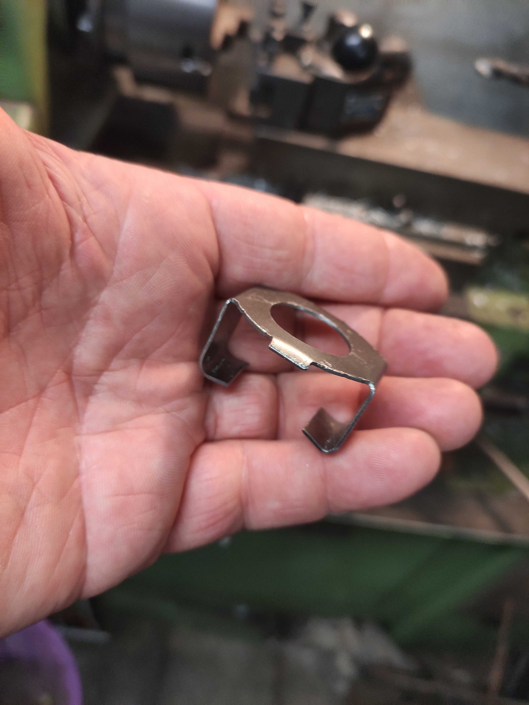

Also Plan B:
Was aus Blech gebastelt, was man über den Halter und die Buchse schiebt, um diese zu fixieren.
Sieht dann so aus:
Ist etwas schlecht zu fotogrfieren. Trägt kaum auf, so das der "Gummimuffel" noch darüber passt. Mal sehen, ob das von Dauer ist.
Aber wo soll es denn hin? Ist ja schon durch ie Schaltstange fixiert...
