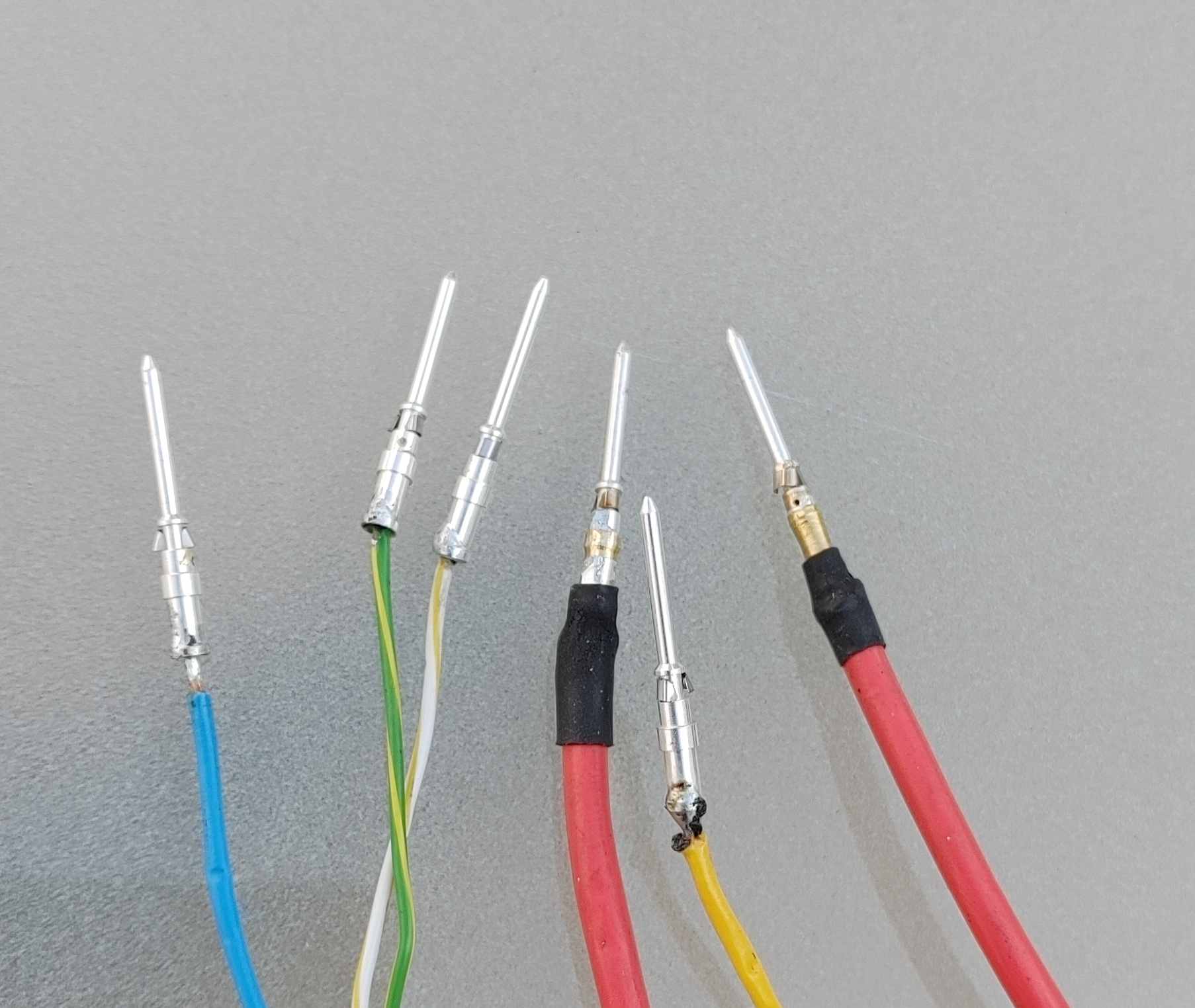

als Kontaktstifte für den Stecker habe ich damals den Typ R15-STI-C von Harting genommen. Part Nr. 09150006103

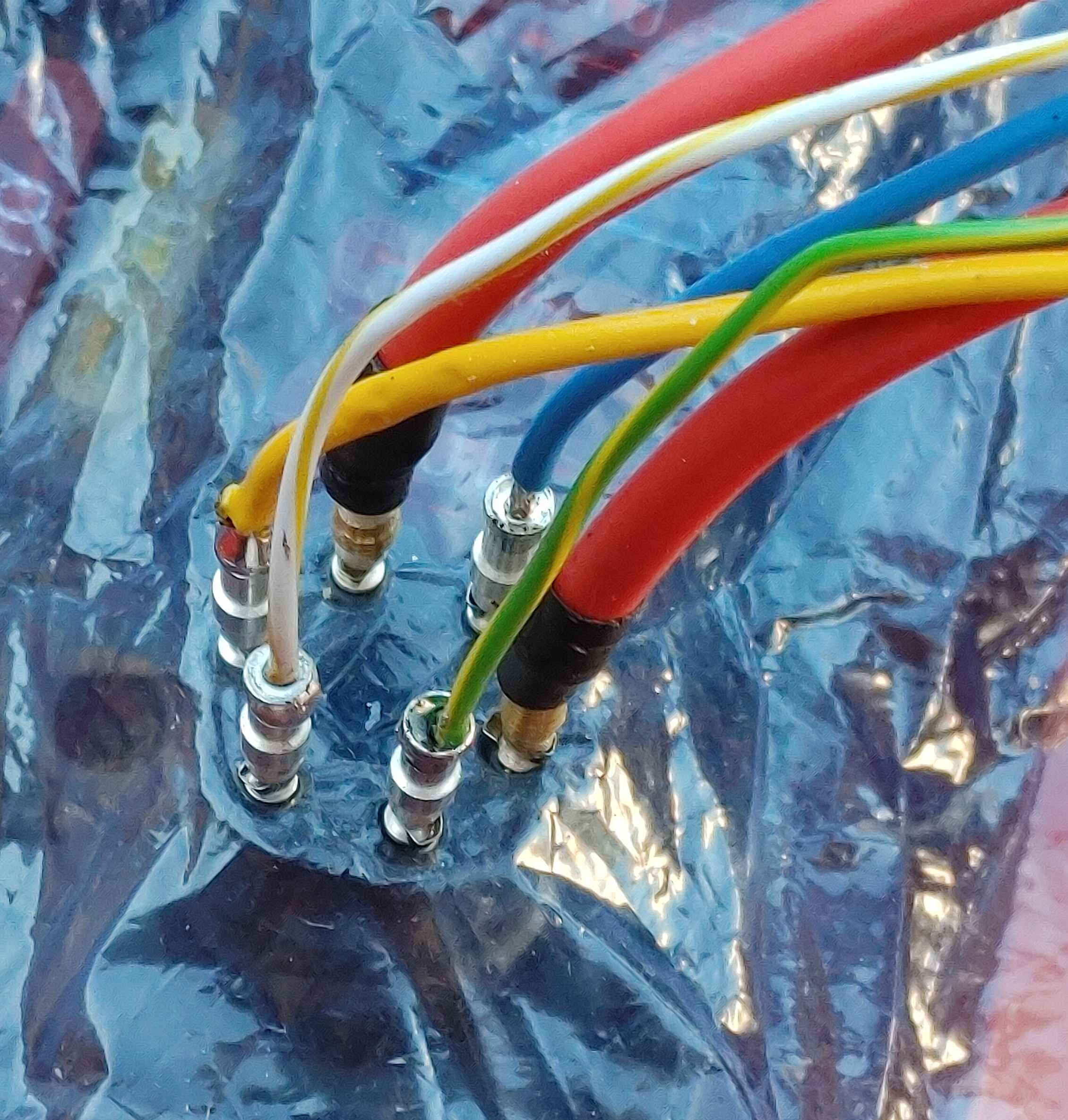

Die angelöteten Harting Stifte, die beiden Kabel mit dem größeren Querschnitt sind für B+ und 50

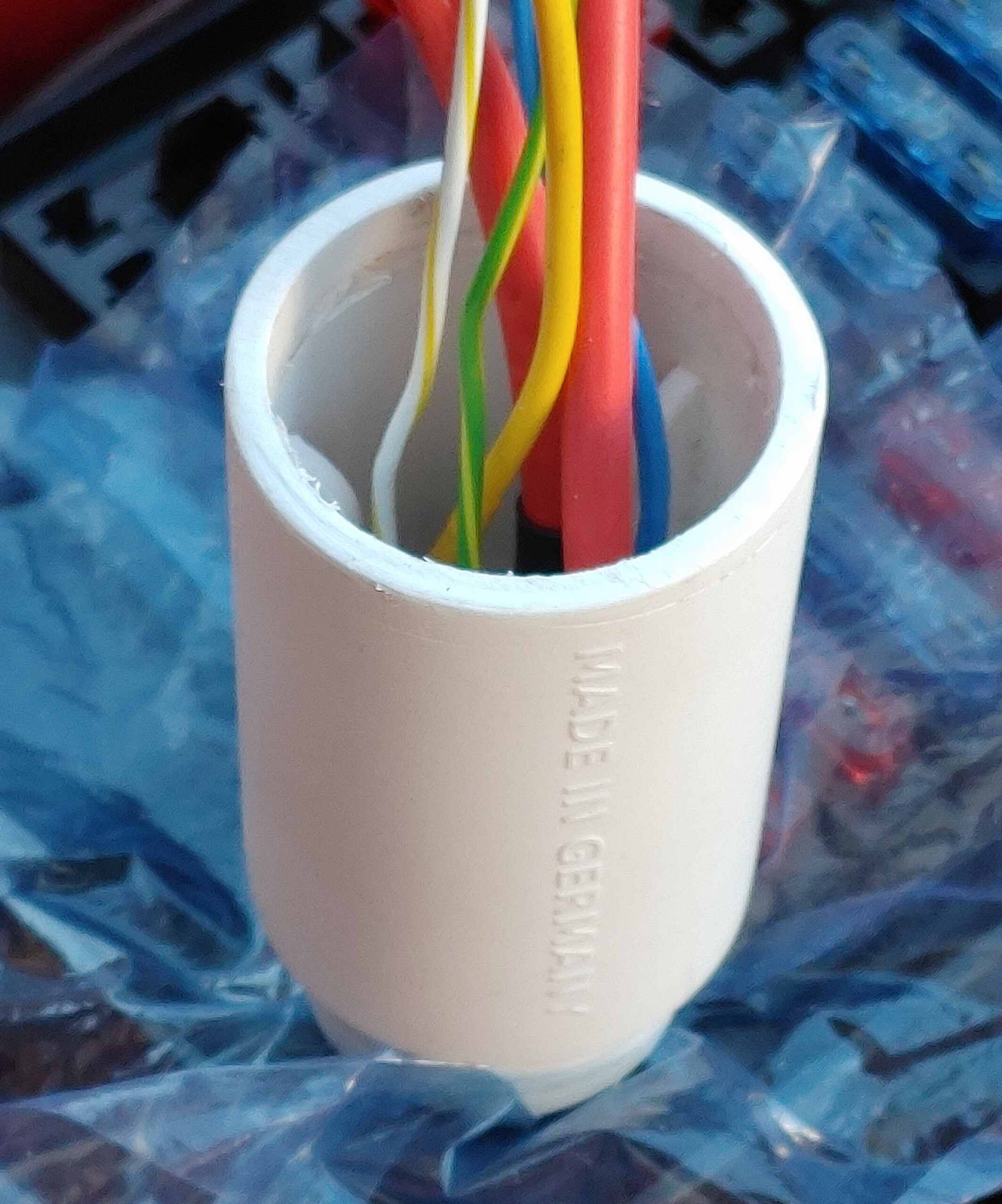

Hier ist die Folie über den TSI Stecker gezogen und die Stifte gemäß Belegungsplan durch die Folie ins Steckergehäuse gesteckt.

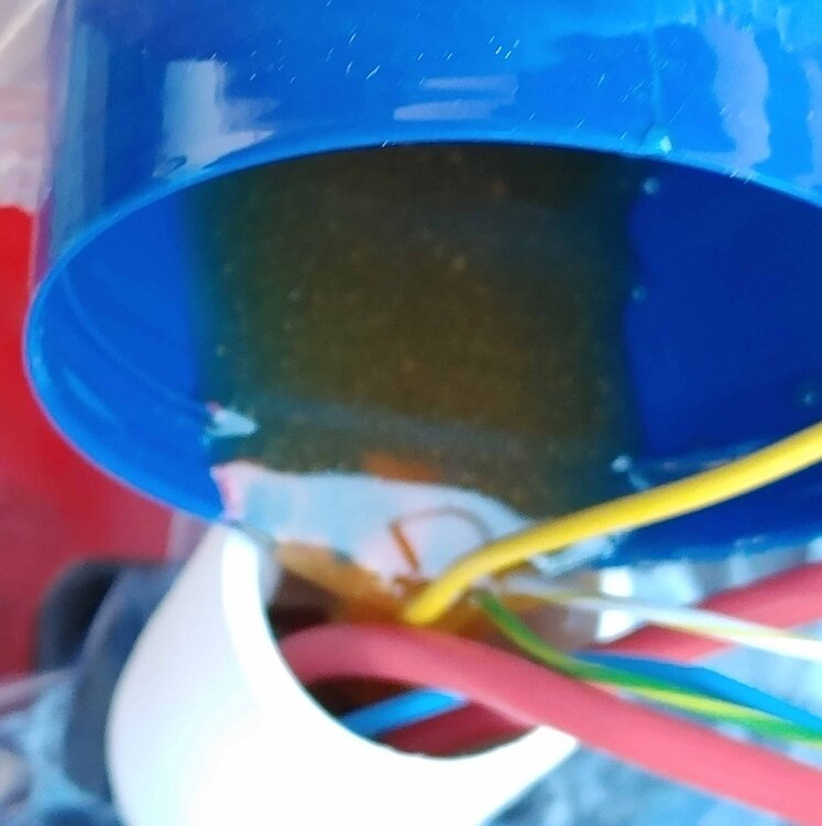

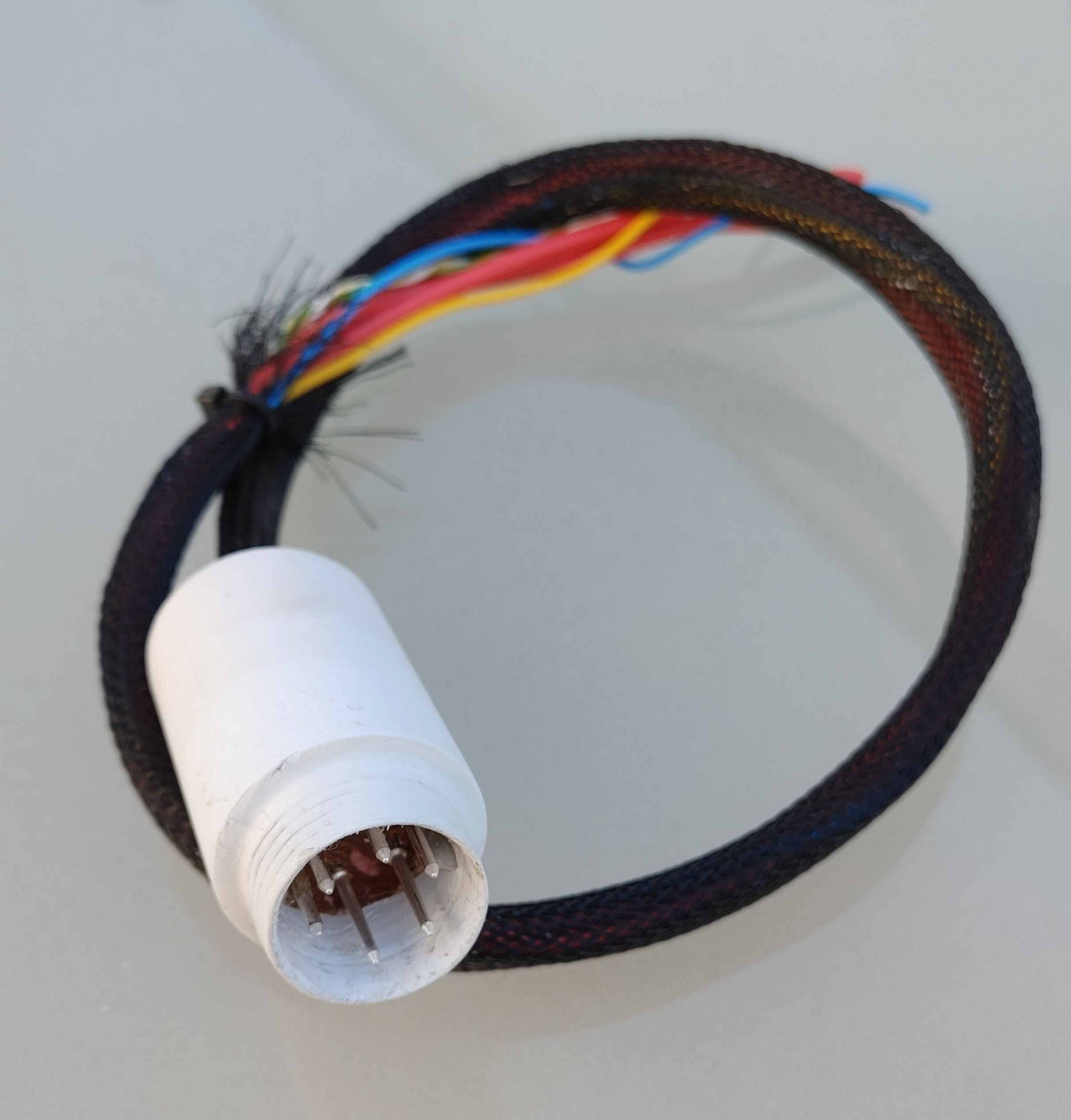

Ein passendes Steckergehäuse mit 20mm Innendurchmesser über das Steckergehäuse fädeln.......
....... und mit Epoxiharz ausgießen.

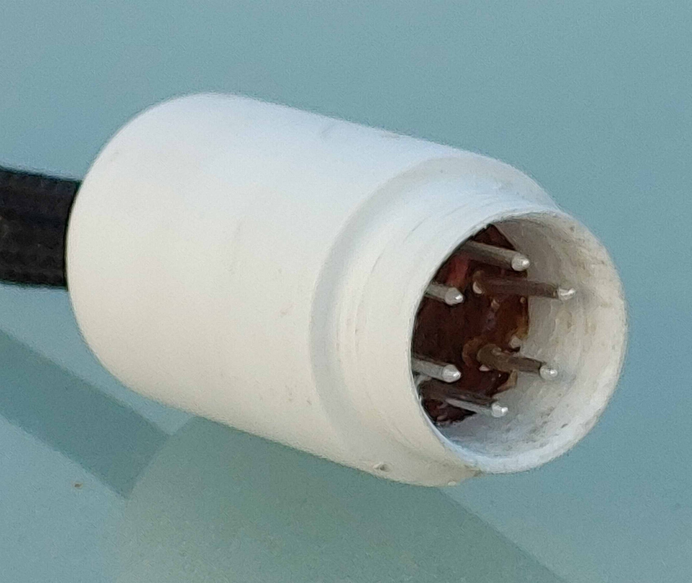

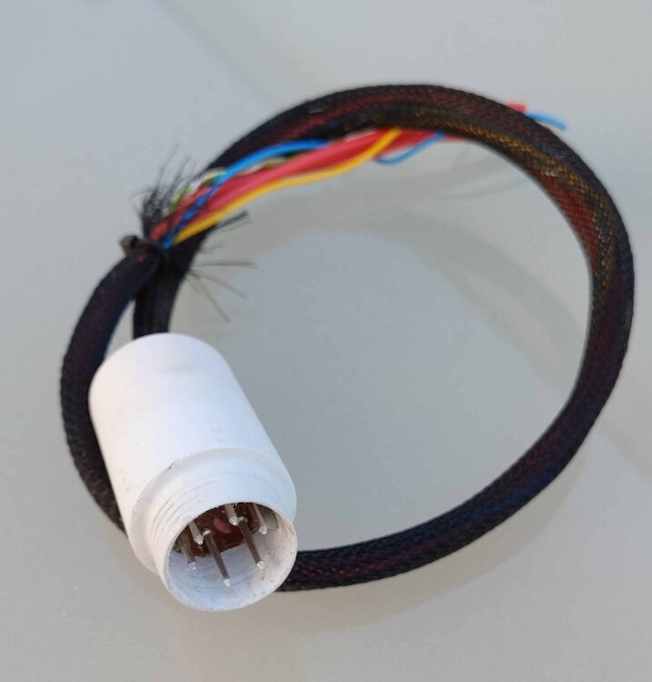

Nach dem Aushärten kann man den fertigen Stecker vom Gehäuseabnehmen.Fertigklein.thumb.jpg.aaf68db44be984a83d16b6ea7d1eeedf.jpg
Der Stecker komplett mit Kabel und Schutz mitKabelklein.thumb.jpg.5ef4a37bf100111a847f09f7f1eae6aa.jpg

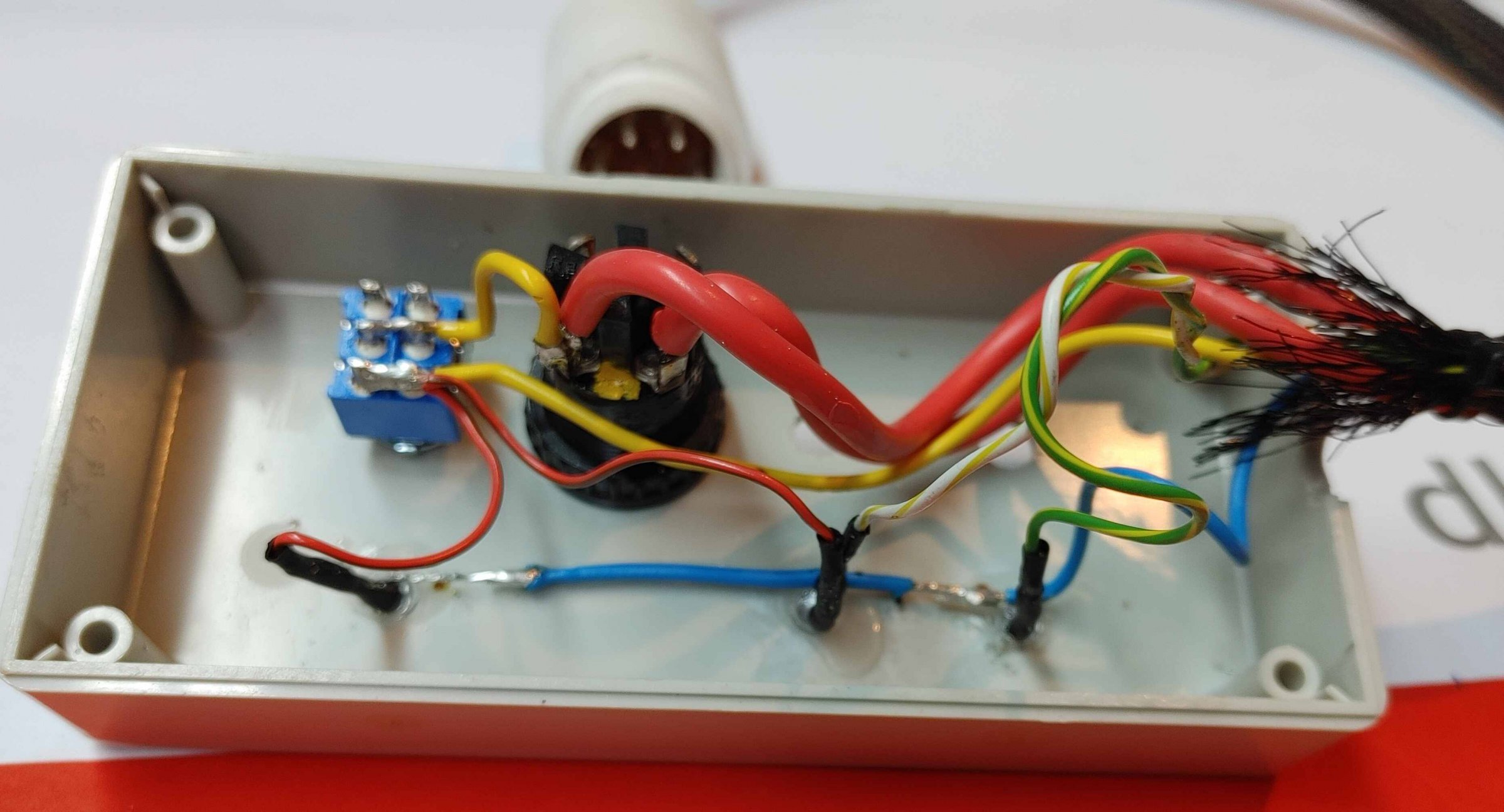

Wer möchte kann sich nun eine kleine Box bauen mit der die genannten Funtionen überprüft werden können.

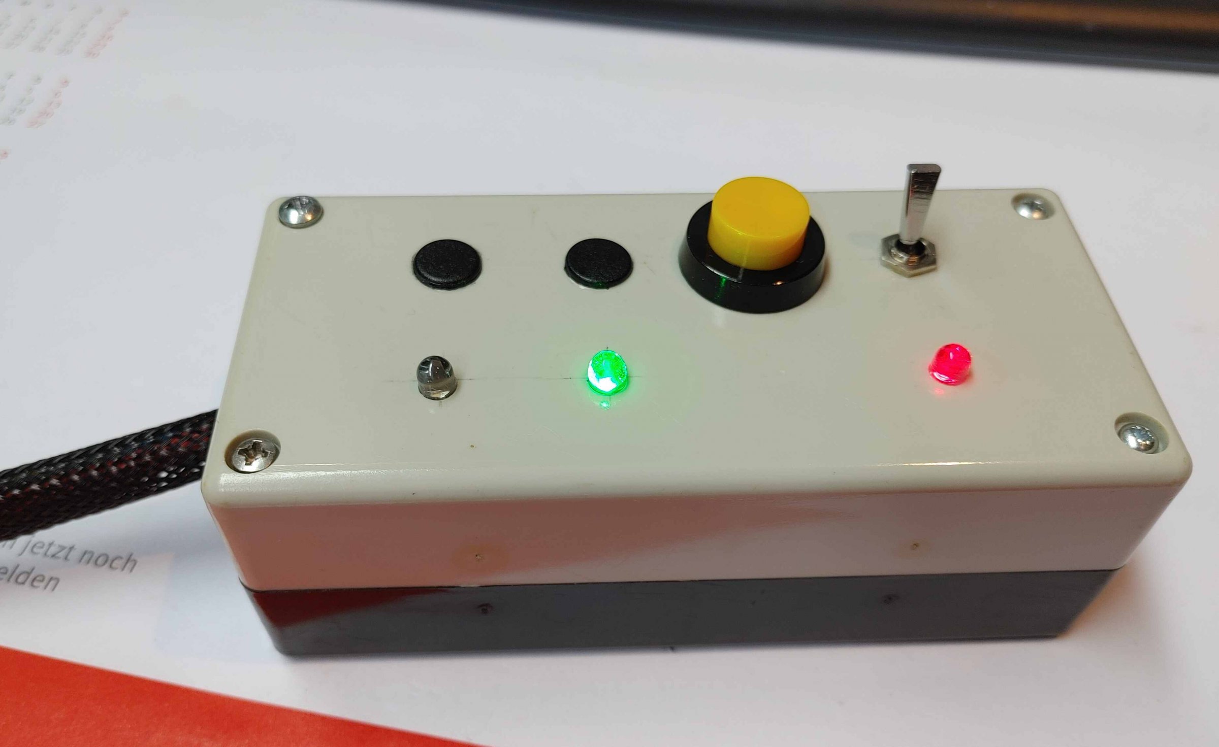

Innenansicht meiner Box.
Und so sieht das ganze von aussen aus.
Die linke LED ( dunkel ) ist zur Anzeige der Betriebsspannung der Benzinpumpe und funktioniert nur wenn der Pin 6 im Steckergehäuse nachträglich vom Benutzer verkabelt wurde.
Die grüne LED zeigt mit Motordrehzahl abhängigen Blinkimpulsen ob die Zündspule angesteuert wird.
Die Rote LED dient als Zündungskontrolleuchte .......
.......und wird mit dem darüberliegenden Kippschalter aktiviert.
Der Große gelbe Druckknopf betätigt den Anlasser.

Ein Frage habe ich noch: wie hast Du die "Abstufung" hingekriegt, also den Bereich vom Rohr, der die Steckerstifte umgibt ?
Echt schön gemacht. Das mit der Hülse interessiert mich auch.
Die Hülse ist mit 20 mm Innendurchmesser einen Hauch größer als der Stecker und wird also über das Steckergehäuse gesteckt. Die Folie ist flexibel genug um das mitzumachen und dichtet alles zur Seite und nach unten hin ab, Eventuell ist die Hülse während der Aushärtephase des Epoxiharzes etwas zu beschweren.
