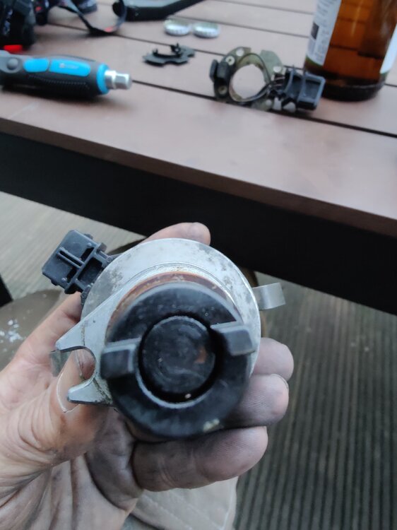

ich vermute so ist mit neuem Geber auf OT 1 falsch
Gehe von dem aus
Ach das Klauending, also den Mitnehmer meintest du - ich dachte, du meinst die Blendscheibe.
die Blendscheibe bekam ich beim 16S zu LH Zeiten nicht ab, hier auch nicht, das Ding ist verklebt?!

Schwachsinn was ich da schreibe, logisch das Auto springt nicht an, jetzt ist der Läufer ja 180⁰ verdreht.
Ist doch Scheiße. Gibt es dafür einen anderen Finger?
ich Trottel, wenn man dann so doch denkt, die Kappe gibt doch alles dafür her, einfach die Kabel 2 weiter und schon lüppt es.

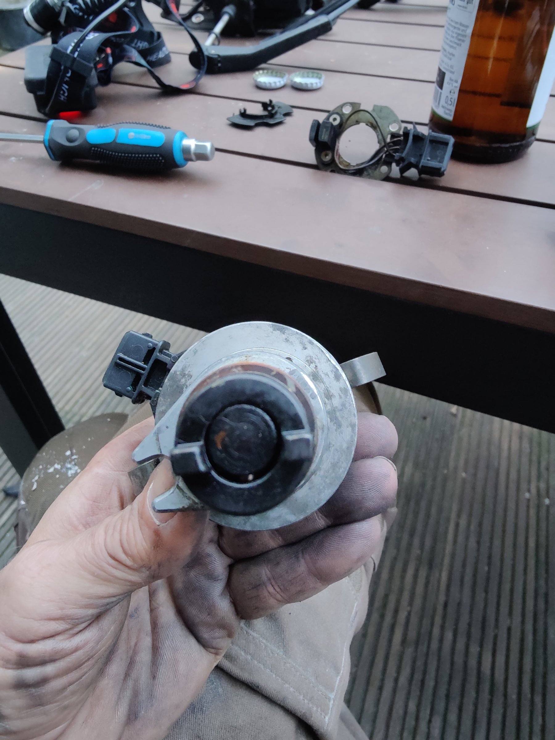

Wenn du den Antrieb um 180⁰ verdreht aufsetzt kann man das auch anders rum sehen, Finger und Hallgeberscheibe sind dann um 180⁰ verdreht. Und nun noch die Zündkabel um zwei weiter setzen, dann sind die wieder auf Null. War es das sei du hin wolltest?
Wie Recht Du doch hast, oder doch nicht? 1 sitzt ja dann auch da, wo der Hallgeber verbaut ist? Oder liege ich jetzt voll daneben?

die Lücke ist im Zünd OT Erster ?

Sind die Zündkabel 1. u. 4. oder 2. u. 3. Zylinder an der Verteilerkappe falsch gesteckt?
Heute Abend werde ich nochmal nachmessen
Die Lücke zeigt an das Zyl 1 gezündet werden kann, also ja

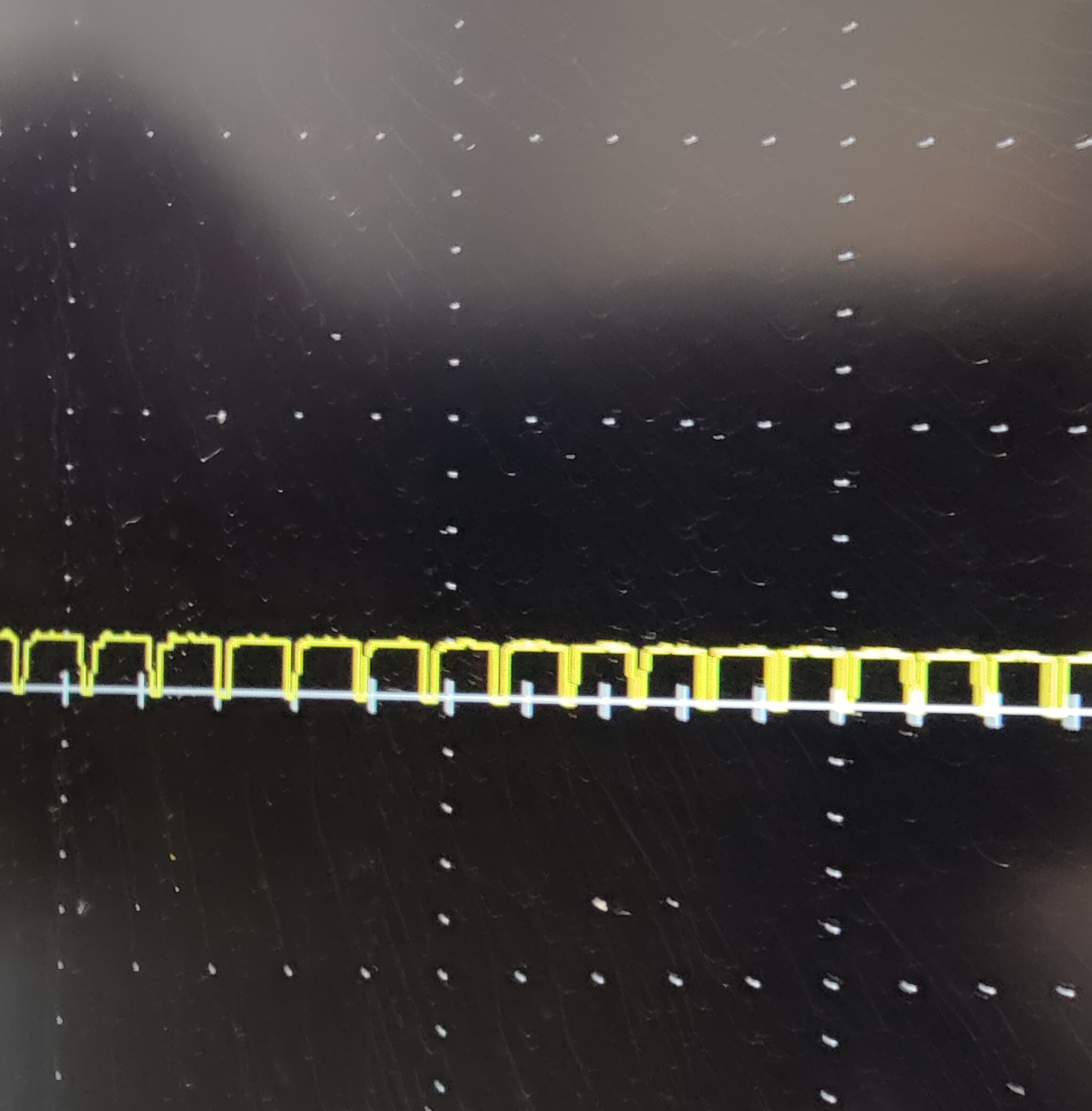

Zwischenbericht, der neue Geber ist tod, Der alte der eingebaut war ebenso, der in dem anderen Verteiler auch.
Testaufbau Netzteil 5 Volt+ an,+ 5Volt- an -.
Multimeter an 2 und Masse.
Der neue Geber steigt mit Blendscheibe dazwischen auf 0,3V und bricht auf 0 ein
Der zweite, der Altverteiler mit gleichem Geber wie der neue macht schlicht gar nichts mehr.
Der Geber den ich ersetzen wollte macht auch kein Mucks, ab und an zeigt das Multimeter 0,9 Volt
Jetzt würde ich denken, das kann nicht?!
Aber irgendwo hatte ich ja noch einen weiteren, nur wo "hin geordnet". Den hatte ich vor Trionicumbau des CVs mal neu abgedichtet.
In irgend einer Grabbelkiste dann doch gefunden.
Siehe da der Zeigt zumindest auf dem Multimeter kurz was um 4,nochwas um sich bei 1,5V einzupendeln, geht in der Öffnung auf 0V.
Ich dacht mir, hier lohnt sich mal das Oszilloskop anzustöpseln.
Mir scheint so, als sterben die echt wie die Fliegen.
Du siehst auch bei diesem der jetzt drin ist, der ist nicht schlicht an.
Ich weiß nicht, ob der dabei ist zu sterben oder ob das so soll.
Der Wagen springt damit an, nach 40 KM CE-frei.
Ich werde dann mal noch zwei abdichten und für diese dann den Siemens-Ersatz aus München ordern und einbauen.
