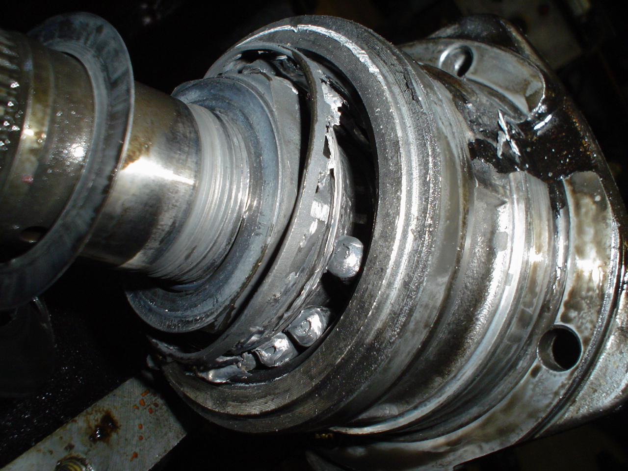

...sagte der Kunde des Cabrios.Da ist wohl vorher nie nach dem Getriebeöl geschaut worden.Ob die Familie taub ist, weiss ich nicht.Ich bekam nur das Getriebe mit dem Auftrag der Instandsetzung.Kommt ein Mann mit einem halben Hähnchen zum Tierarzt.
"Ist da noch was zu retten?"
Nö oder?
War keins mehr drin?? Ja, in diesem Sinne muss man einfach immer den Gerd zitieren, auch wenn es manche vielleicht nervt! Und wieder ist ein 900er Getriebe dahingeschieden ... *schluchz*
Ach so, da muss Öl rein?
Der ist doch nicht auf eigener Achse angekommen oder???? Böse!!!

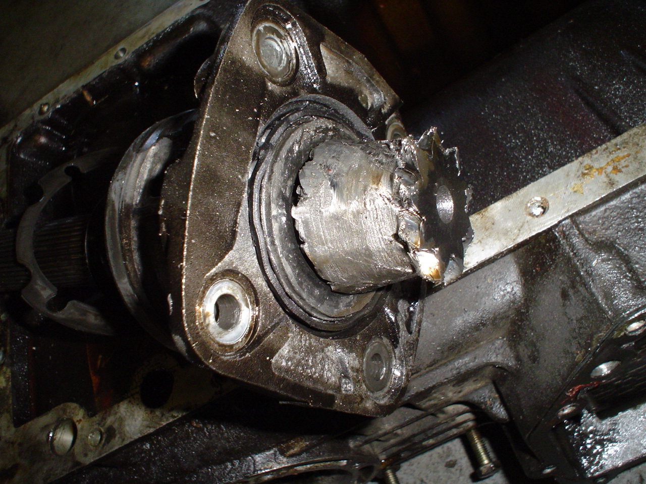

Hast du es noch probegefahren? Was ist das Teil links (- sollte das Teil links sein), das Kegelrad zum Diff?

Aber wenn ich mir die Bilder so ansehe, da ist doch noch Öl dran :D

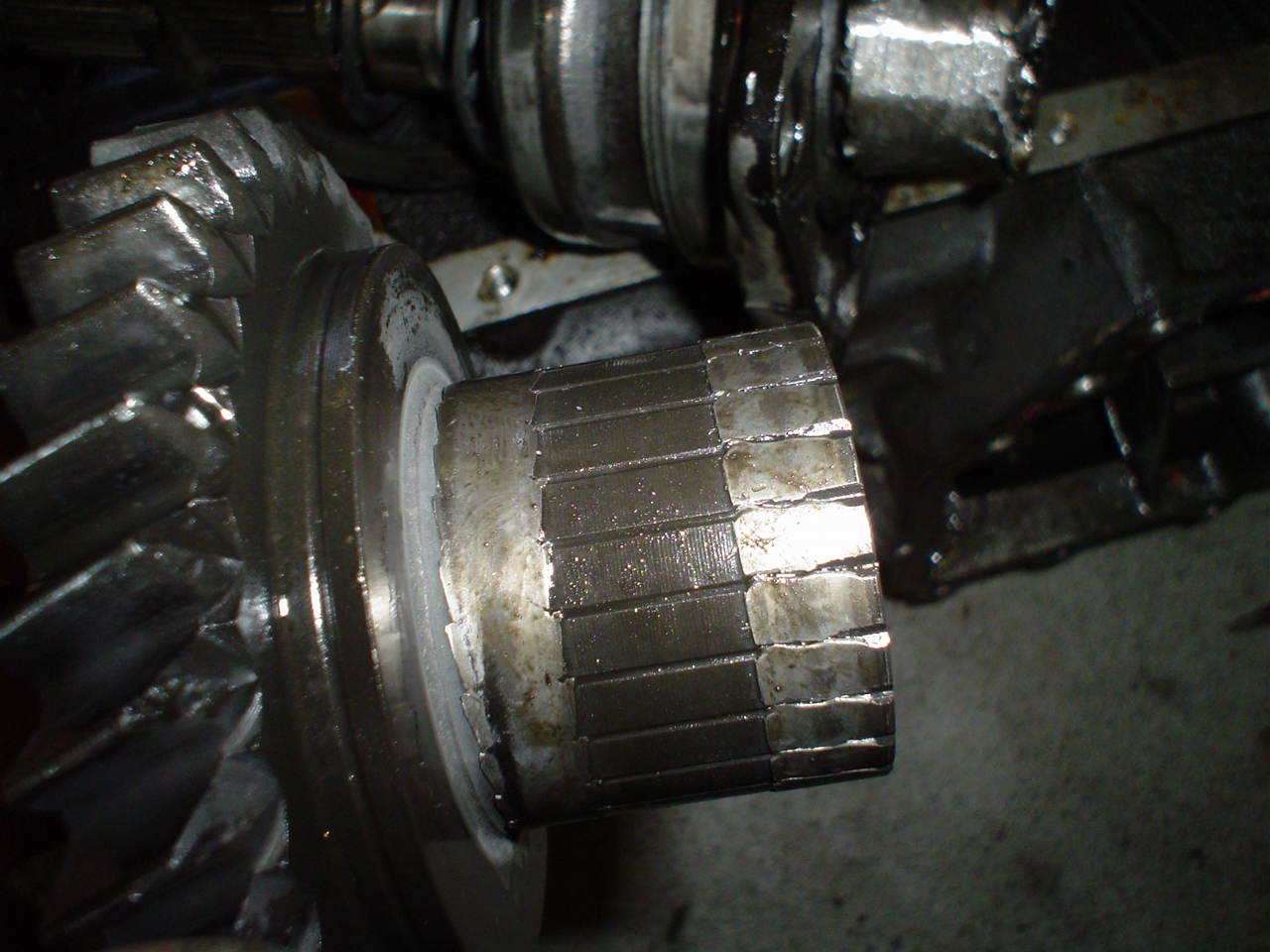

Ein Synchronring war in eine Schaltmuffe gebacken.Sieht alles nicht so nach viel Öl aus.Ich kenne weder das Auto, noch die Werkstätten, die das gewartet haben.Ich kenne aber schon ungefähr den Kostenrahmen und der liegt deutlich über 200 Euro...
Tippfehler "...deutlich über 2000 EUR...."

Ordentlich Karies am Kegelritzel ! Wie sieht den das Tellerrad aus ?
Besitzer ist wirklich gefahren bis auch der letzte Zahn nicht mehr getragen hat !! Aua, aua
