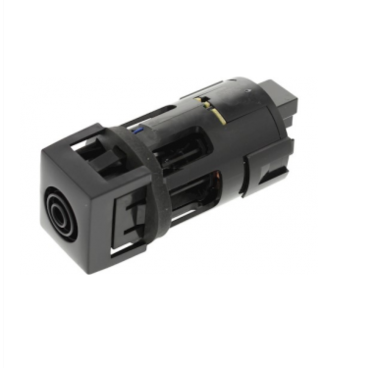

Vielen Dank für die Idee. Wo ist den der kleine Ventilator? Das stehe ich gerade auf dem Schlauch. Den Temperatursensor kenne ich - den Ventilator leider nicht.
Der kleine Ventilator sitzt mit dem Innenraumtemperatursensor im gleichen Gehäuse. Wenn du den mal rausziehst siehst du auch welche Kabel für den Sensor und welche für den Motor sind.
Grau und ROT sind der Sensor.
Der Motor für den kleinen Ventilator ist mit Schwarz an Masse und Grün ist dann Plus 12 Volt
Zuerst die Kappe nach aussen abziehen,
dann Klimabedienteil rausnehmen, die beiden Rastnasen des Sensors von vorn etwas zusammendrücken und Sensor nach hinten herausziehen
