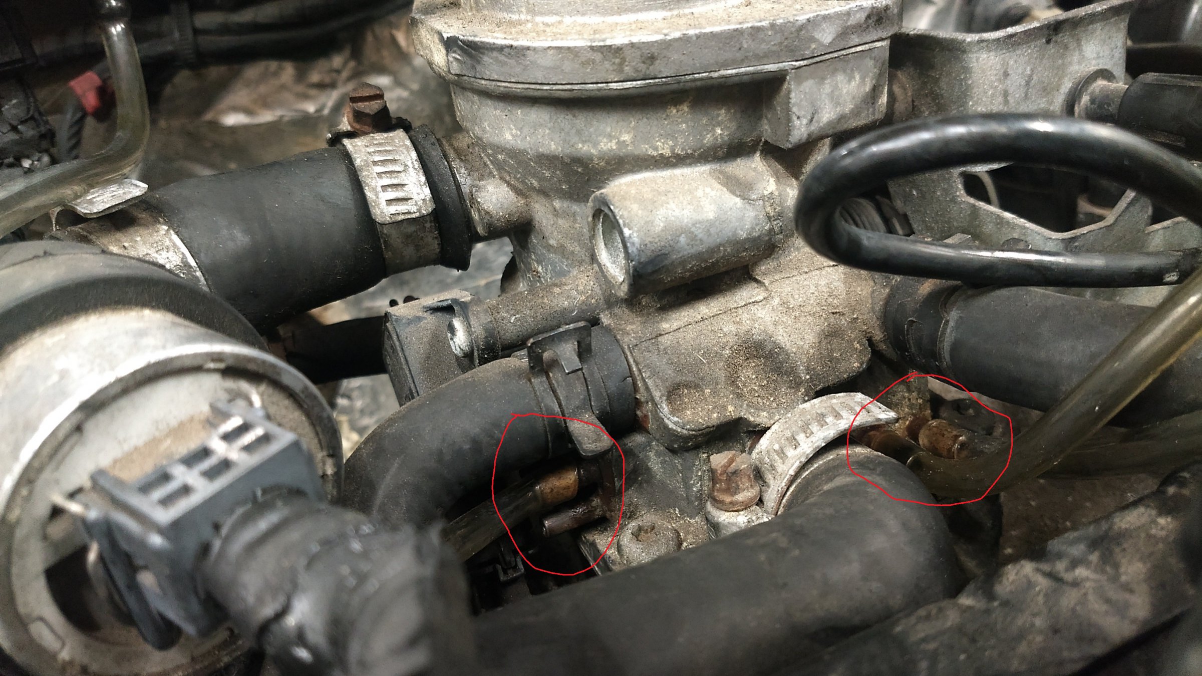

Veröffentlicht 28. Oktober 20231 j Hallo zusammen, habe hier gerade so einen ganz frühen 931, ein altes etwas verbasteltes Schätzchen. Ich suche nach dem Grund warum: - der im Leerlauf relativ hoch dreht Kalt 1250 warm um 1000 1/min manchmal auch etwas höher. - und auch der spezifizierte Ladedruck nicht ganz erreicht wird. Habe aktuell leider kein Handbuch auf meinem Rechner installiert. Vllt. kann mir jemand kurz weiterhelfen. Eigentlich brauche ich wahrscheinlich nur ein Bild auf dem man sehen kann was orginal verbaut ist. Schubumluftventil: bzw blow off valve: Derzeit geht der kleine Schlauch direkt an das Saugrohr stromabwärts hinter der Drosselklappe, mich wundert etwas dass kein elektrische Steuerventil im dazwischen ist. Ansonsten gibt sieht auch das Rückschlagventil der Kurbelgehäuseentlüftung ziemlich zerschossen aus.

28. Oktober 20231 j Autor Hi Flemming, ja kein Fehler, auch nicht im Bosch Diagnosesystem. Auf den ersten Blick macht der Lehrlauffüllssteller keinen schlechten Eindruck. Ansteuerung scheint aktiv zu sein. Ich möchte erstmal sicherstellen, das die Verschlauchung i.O. und ich deren Funktion auch verstanden habe. Weißt zufällig wie/wo der Steuerschlauch beim T5 (Vers. mit einer Lambdasonde vor Kat) am blow by valve (Charge air bypass valve) angeschlossen ist? Sollte da ebenfalls ein Steuerventil dazwischen geschaltet sein, wie man es vom T7 kennt? Bearbeitet 28. Oktober 20231 j von YS3D

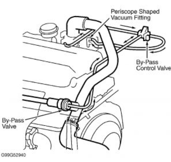

28. Oktober 20231 j Autor Hier auch mal ein Bild zu dem vermissten Steuerventil (control valve), falls es für meinen T5 gültig ist.
28. Oktober 20231 j Das Bypassventil ist richtig abgeschlossen, die T5 haben keine elektrische Ansteuerung. Das Rückschlagventil kannst du doch testen oder gleich tauschen.
28. Oktober 20231 j Autor Hallo thadi05, vielen Dank. Alles klar Schubumluft wird als nur abhängig vom Unterdruck im Saugrohr freigegeben und läßt den Verdichter frei rotieren. Damit sehe ich die Lage wie folgt: - DK-Moduk hat 4 Nippel stromabwärts der DK - Alle 4 Nippel hängen auf gleichem Druckniveau nach DK mit folgender Funktion: 1) Anschuss MAP Sensor, 2) Kleine Unterdruck-Kurbelhäuseentlüftung über Rückschlagventil, 3) Referenz Druckniveau für den Mechanischen Kraftstoffdruckregler und last not least 4) direkte Ansteuerung des Schubumluftventils. Korrekt? Neues Rückschlagventil ist bereits bestellt. Wenn es das nicht war, geht es an die Untersuchung der Ansteuerung vom LL-Füllungsregler.
