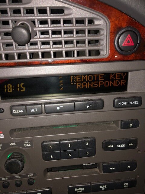

Moin Flemming , ja ... ich bekomme (EINE) Meldung nach dem ich den Schlüssel auf on drehe und den Button Kofferraum drücke .

Das ist allerdings keine Meldung vom SLS.
Da gibt es womöglich und am wahrscheinlichsten ein Problem mit der Lesespule des Transponders im Schlüssel. Darum würde ich mich zeitnah kümmern, um nicht irgendwann mit einer Wegfahrsperre dazustehen die sich gar nicht mehr deaktivieren lässt.
Als erstes kannst du mal schauen, ob diese Meldungen nur mit dem derzeitigen oder auch mit einem Zweitschlüssel angezeigt werden.

die Meldung besagt - das du 2 Schlüssel für den Saab einprogramiert hast - keine Fehlermeldung in dem Sinne
- hat nix mit deinem Startvorgang zu tun

JA - klar muss er ja auch sagen - wenn du diese Tastenkombination drückst - muss bei beiden Schlüsseln diese Meldung kommen

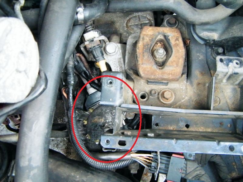

Da du nen Automaten fliegst, liegt dein Anlass-Problem vorn am Schaltlagensensor - Kältespray bei dem Symtom drauf - springt er an - dann ist es das

No - euer Ehren - es ist kein Problem - die Schlüssel reagieren - melden richtig - 2 Schlüssel - Transponder - erkannt - im SID steht eine 2 - somit 2 Schlüssel im System erkannt
......da schreibt der er was er drückt - das ist der Auslöser für die Meldung im SID - hat nix mit dem Startproblem im warmen Zustand zu tun
O Gott, ja, da hast du wohl recht!
Aber diese Meldung erscheint doch (normalerweise) nicht von alleine?!

Da wollte ich hin. Wenn der Anlasser nicht startet, dann ist gerne mal ein verschlissener Schaltlagensensor SLS schuld. Teilweise hilft es noch zwischen D und N zu wechseln.

Das sagt dir das 2 Schlüssel für das Auto programmiert worden sind.
Alles gut.
Wird auch so im Bordbuch/Anleitung beschrieben.
OK !? Das kann es gestern gewesen sein warum ich ihn wieder zum starten bewegen konnte ??
Ja. Das hängt an einem einzigen Kontakt ohne Backup, dass der Anlasser gesperrt wird wenn das Getriebe nicht auf P und ich meine wahlweise auf N steht. Und durch Materialausdehnung ist der Effekt temperaturabhängig. Und ein gutes Stück Zufall weil nicht der Kontakt durchgebrochen ist, sondern der Schleifer zunehmend seinen Andruck verliert. Ersetzen oder selber überarbeiten. Müsste es einen Beitrag in der KB geben.

das tut es: https://saab-cars.de/threads/schaltlagensensor-am-saab-9-5-automatik-reparieren.41648/#post-882908
Alternativ: ne Flasche Wasser draufkippen, tuts auch..
Wo sitzt den dieser Schaltlagensensor wenn ich fragen darf ?
unter der Batterieträgerplatte

Nachtrag vom Ersteller des Threads: Bisher keine Probleme mehr beim Anlassen, der Tausch des Schaltlagensensors war ein voller Erfolg!
