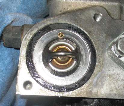

Ich habe das Thermostat aus meinem 2005er ausgebaut und hatte mir ein neues bestellt. Lt. EPC sollte es die Saab Nummer 30577561 sein. Geliefert wurde ein Gates TH12988G1.
Ich habe den Durchmesser der beide verglichen, das Originale (defekte) hat 54mm, das Gates nur 52mm??
Es wackelt daher ein wenig in der Öffnung, in der es sitzen soll.
Frage: Kann ich es trotzdem verbauen und dichtet das schon irgendwie ab mit dem Festschrauben des Thermostatgehäuses?

Wenn die Auflgefläche trotzdem groß genug ist, dass es nicht in die Öffnung rutscht, würde ich mir darum zunächst nicht ubnbedingt Gedanken machen, denn dichten tut, wenn ich das richtig sehe, der axiale Druck des Thermostatgehäuses auf de Gummidichtung durch das Festschrauben.

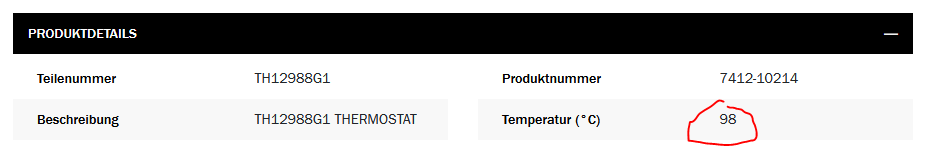

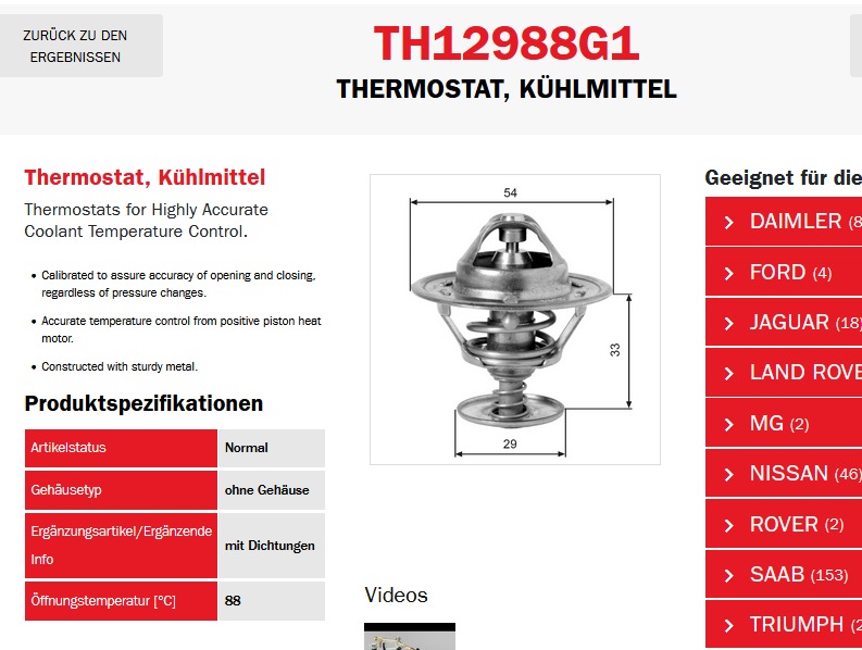

Allerdings frage ich mich, wo hier was nicht stimmt, denn wenn ich die Nummer google, finde ich für das Gates-Thermostat ganz andere Maße...
Und bei Gates selbst wird es mit 98°C Öffnungstemperatur angegeben - das entspricht nicht der Spezifikation von 89°C:

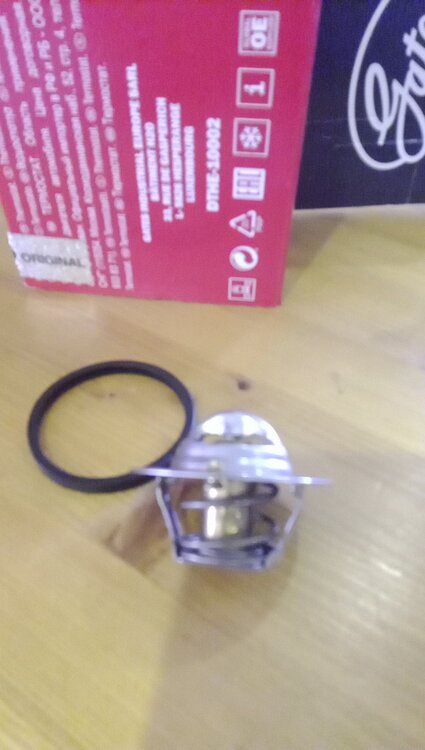

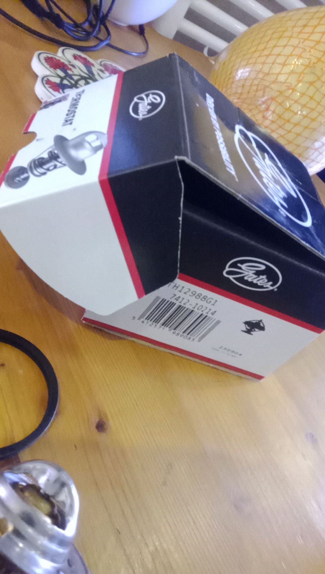

Hier das gelieferte
Der Durchmesser stimmt nicht und offensichtlich auch nicht die Bauform (Höhe).
Verpackung und Siegel original Gates und der Inhalt aber auch nicht gelabelt.
Mist ;-)
Ich denke ich baue das Teil NICHT ein. Hoffentlich bekomme ich morgen bei den lokalen Dealern ein passenden.
Hätte jemand dann Artikelnummern, von definitiv passenden Thermostaten, (Febi, Bosch, etc..) Danke

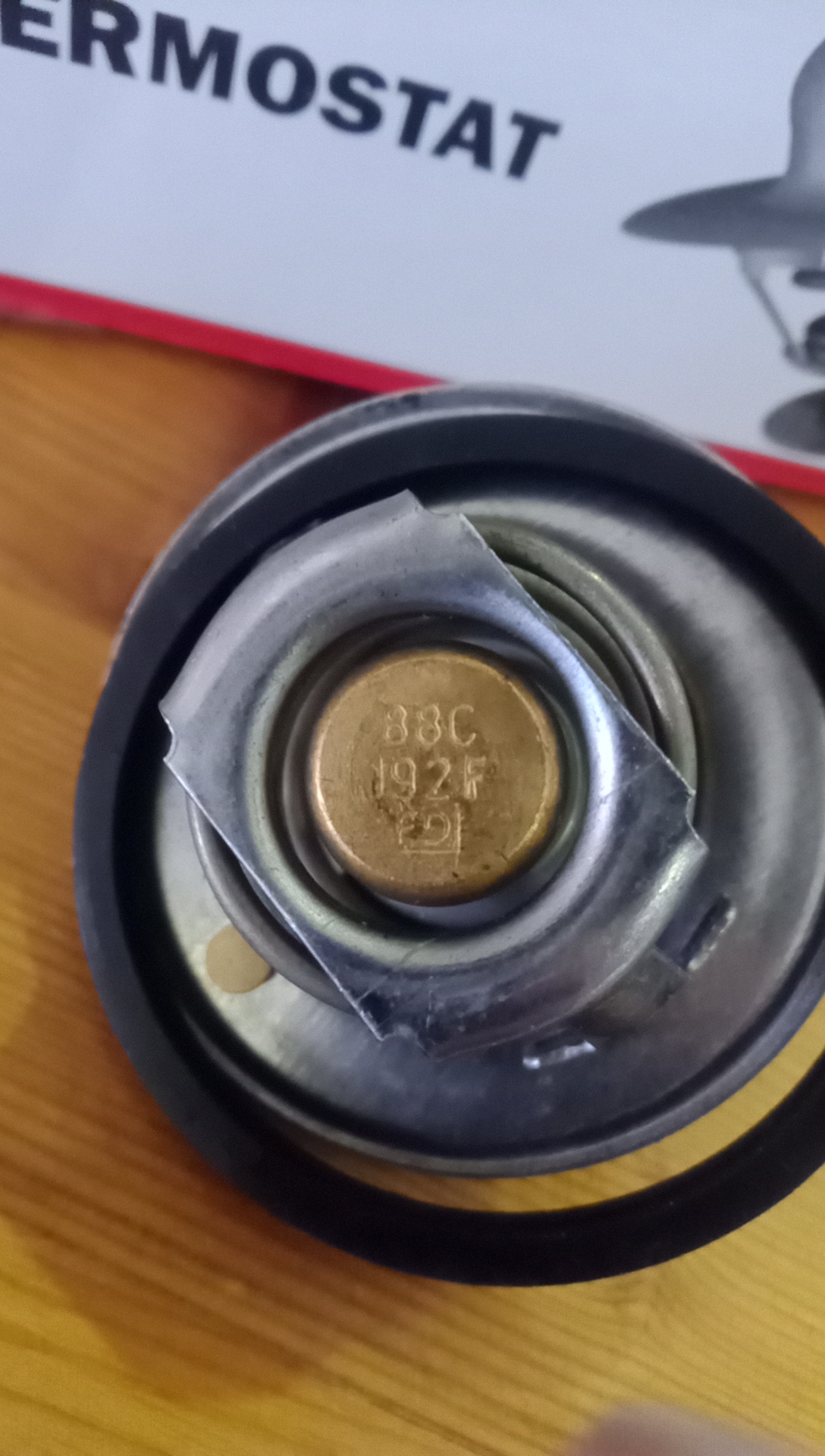

Weitere Bilder. Die 88grad hat es auch. Aber sieht komplett anders aus.
Ist auf dem Thermostat selbst die Nummer auch zu lesen?
Möglicherweise falsch verpackt bzw. Verpackung falsch gelabelt?
Ne, gibt sonst keine weitere Beschriftung auf dem Teil

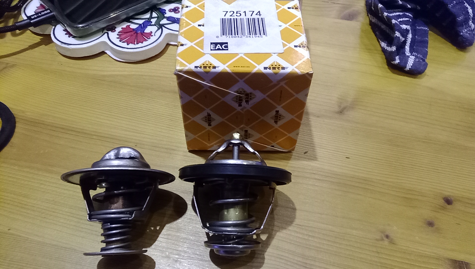

..hat zwar nur indirekt damit zu tun, aber ich war gerade tief in meinen Saab Ersatzteile Kisten abtauchen, da habe ich ein neues original verpacktes Thermostat von NRF gefunden. Auf der Verpackung steht "for Saab", es hat die NRF Teilenummer 725174.
Mit der EPC Teilenummer 30577561 für mein Modell, wird dieses auch bei den üblichen Teilehändler als passend gelistet.
Da habe ich mich natürlich erstmal gefreut, aber das Teil hat eine andere Besonderheit, die den Einbau unmöglich macht. Nämlich die zwei seitlichen Streben am Thermostat sind länger und würden damit weiter in den Motorblock rein ragen, da die Öffnung im Block das aber nicht zulässt, passt das leider nicht. Siehe Bild, rechts das NRF 725174, links das Defekte Thermostat, welches ich heute ausgebaut hatte.
Irgendwie seltsam, dass das alles nicht so passt wie es soll?!

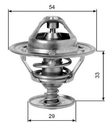

Ich vermute, dass das Gates Thermostat, so wie es auf den Zeichnungen zu sehen ist, passen wird. Ich habe halt, wie erik schon vermutet hatte, Pech gehabt und in meiner Gates-Packung war etwas ganz anderes verpackt.
Aber die auf der Gates-Zeichnung überall angegebenen 54 mm Durchmesser passen doch auch nicht, wenn du 40 mm an dem verbauten (das ja offensichtlich passte) gemessen hast...
Nein, das mit den 40mm war mein Messfehler von mir. 54mm ist absolut korrekt für unsere Saab.
Das falsch verpackte-dann-doch-nicht-Gates hat nur 52mm Durchmesser und wackelt daher.

So, hier die Auflösung:
In der Verpackung des gekauften Gates TH12988G1 war tatsächlich ab Werk das falsche Teil eingelegt.
Heute habe ich beim lokalen Teilehändler genau dieses Gates TH12988G1 Thermostat nochmals gekauft. Die Verpackung und der sonstige Inhalt (Dichtungen) war absolut identisch, auch das Siegel an der Verpackung war wie beim Ersten. Aber in dieser Verpackung war dann zum Glück auch das korrekte Thermostat eingelegt. Es sieht genau so aus, wie die auf der Zeichnung, die Patapaya weiter ober verlinkt hatte. Das Teil passte dann auch 100%ig in den 9-5er.

o.t. Ich hatte diverse Teilehändler nach kurzfristig verfügbaren Thermostaten angefragt, da scheint es gerade einen Engpass zu geben, denn bis auf das Gates, waren keine anderen Hersteller lieferbar, nur das "NRF 725174" wäre morgen lieferbar gewesen, aber Vorsicht -wie oben schon geschrieben- passt dieses durch seine Bauform mit den zwei längeren seitlichen Streben, nicht in den Motorblock (zumindest beim 9-5er aus Bj. 2005 passt es nicht).
