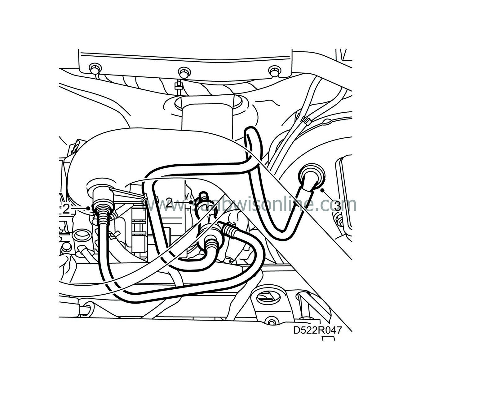

d522r047.jpg Moin, hab heute das erste mal wieder an meinen Saab arbeiten können. Hatte ja leider im November ein Motorradunfall und musste leider lange das Bett hütten. Also beim Ausbau der Wasserpumpe ist mir aufgefallen, daß an der Drosselklappe irgendwie ein Unterdruckschlauch fehlt. Aber vielleicht ist das ja bei Automatik auch normal. Also der Schlauch unter 2 ist nicht vorhanden und auch das Ventil 2 gibt es bei meinem Saab nicht.
Das ist richtig so beim Automatik. Dafür hast du dort, wo bei den Saugern der Verteiler sitzt, eine Vakuumpumpe sitzen, die den BKV versorgt.
Hauptsache ist, der Anschluss ist verschlossen.
OK, danke:top:
