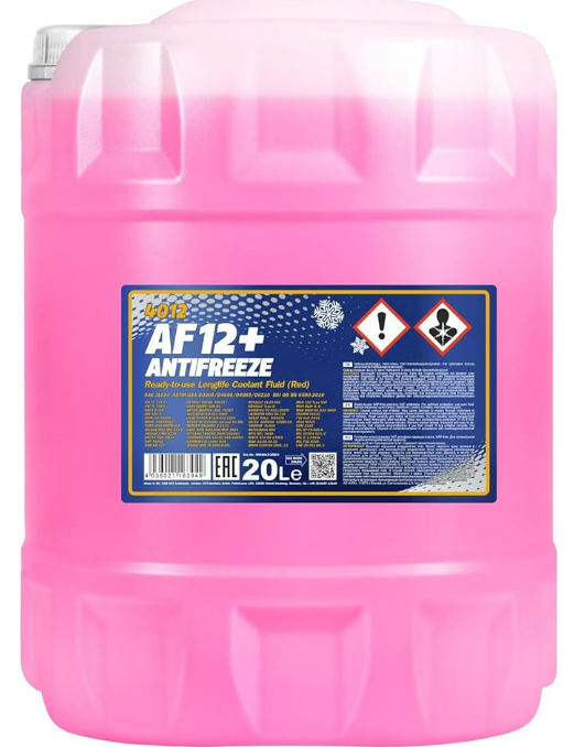

Wir haben parallel geschraubt und bei beiden Autos auf den korrekten Sitz des Thermostats geachtet und auch das gleiche Kühlmittel verwendet ..... die pinke Einhornpisse .... AF12+ -40°C G12+
